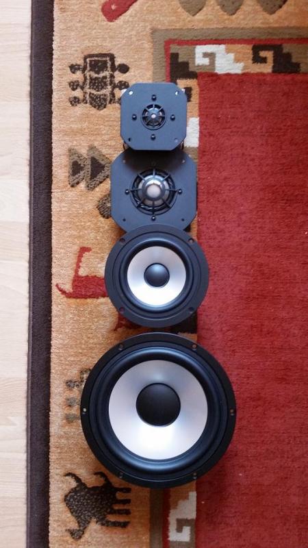

            Erste Zusammenstellung der Chassis, wenn die DSM's noch rund sind...

              Letztens habe ich auch noch 2 nagelneue Al 130 in der Hand gehabt, ich kann Deine Begeisterung durchaus teilen.

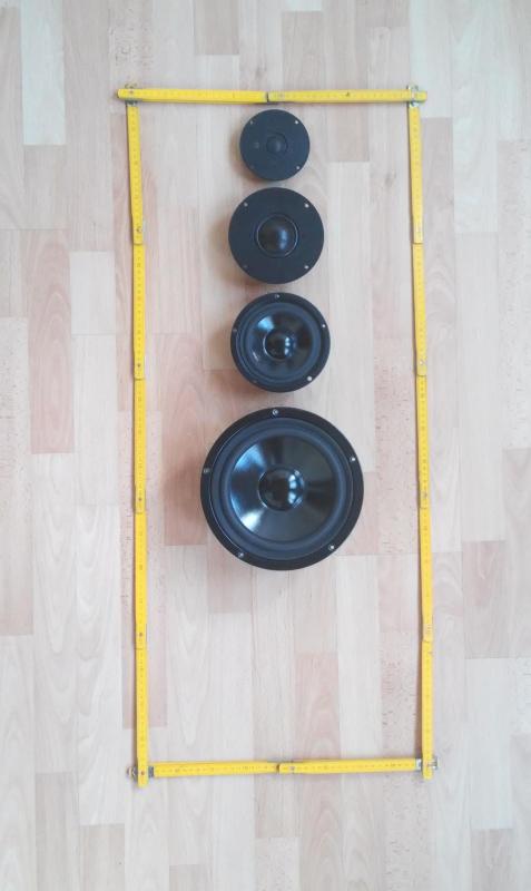

                105cm käme mir auch recht gelegen, da ich ja auch die Chassisabstände etwas größer habe, will an meinen Kalotten nicht rumfräsen. Und die Breite dürfte noch etwas mehr sein, so 28cm, da der W200S ja 1cm größer im Durchmesser ist. Dafür denke ich dass der TMT auch mit 5 Litern auskommt.
                Im Anhang die AJHorn Simu für 60l BR mit BR25.50, schwarz W200S, rot AL200.
                Und ein Bild meiner Chassis-Zusammenstellung.

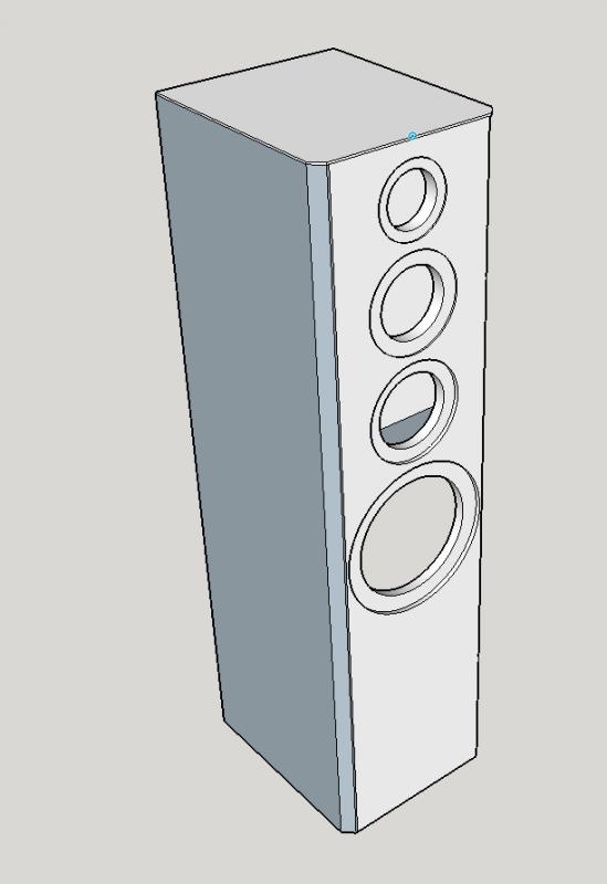

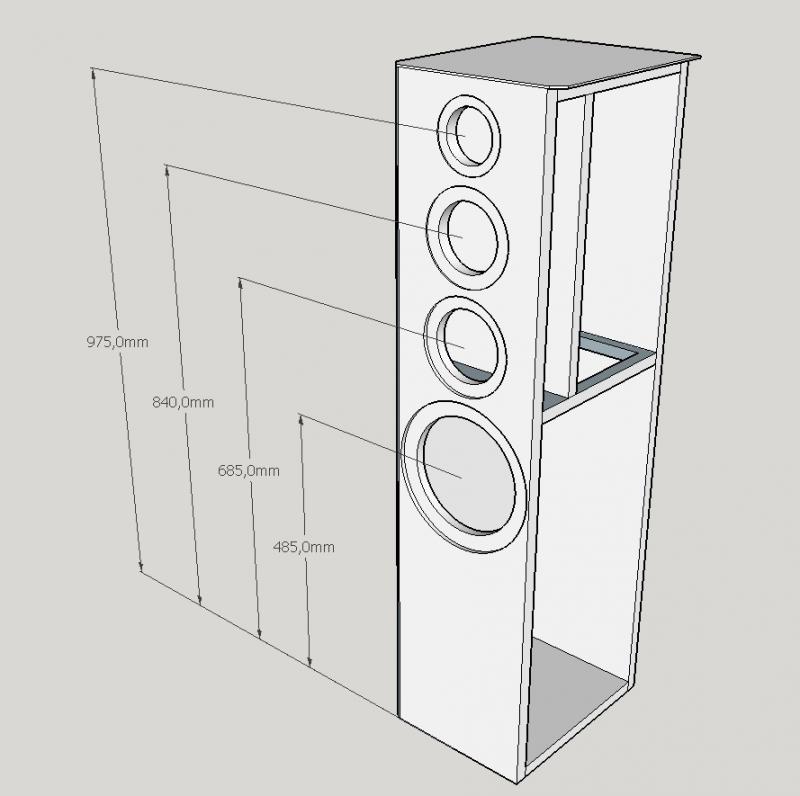

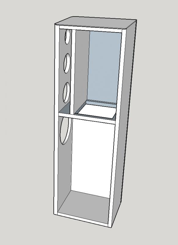

                            Ich stelle mal eine Designidee zur Diskussion: 1050mm hoch (bei mir plus 3mm Hartfaserplatte oben u. wohl auch unten), 278mm breit mit 16x16mm Fase und 330mm tief.

                              ich finde den Namen Fourstar gar nicht übel, einfach nur Fourstar, nix drumrum für Andi's Version, meine 'light' Version dann Fourstar Classic.
                              Das hört sich doch sehr gut an! So einfach kanns sein, keine VIB, einfach nur Fourstar Classic und Fourstar, perfekt!
                              Habs Grad mal im Rechner optisch probiert, sieht auch mit meinen Chassisgrössen gut aus, übernehme ich so. Somit steht auch mehr als genug Volumen für beide Chassis zur Verfügung. Eventuell könnte man das Mitteltongehäuse etwas tiefer, oder Keilmässig ausführen, zwecks von vornherein Bekämpfung stehender Wellen?
