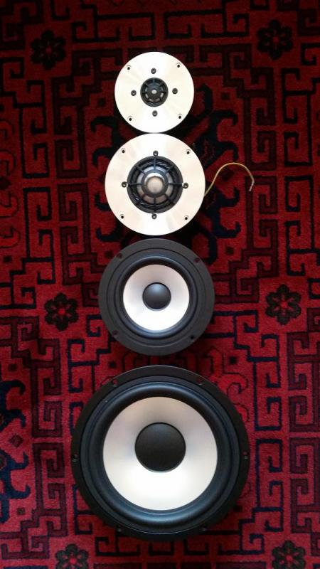

          Die Platten für die DSM's sind fertig, die DSM50 ist nun rund in 13cm, die DSM25 auch rund in 10,5cm. Werden noch schwarz lackiert, passend zu den AL's.

            #65
            Hi Andik,
            ganz ehrlich, lass die Frotplatten in Alu und mach da nur Klarlack drauf.
            Die passen derart geil zu den hellen AL´s, als wären sie dafür gemacht.
              • 28731
              #66
              OXI
                #67
                Hatte ich überlegt, passt aber optisch nicht wirklich wenn mans live sieht.
                OXI
                Hä?

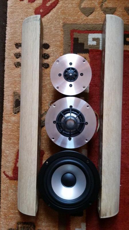

                            #73
                            Habe mich entschlossen im Bereich der Mittel/Hochtöner eine etwas größere Fase im Kauf zu nehmen, die wird dann wahrscheinlich auch extra betont, damit es so aussieht als müsste es dahin. Hatte eine 3cm Fase über die komplette Front geplant gehabt, daraus wird leider nichts. Die Fasen hier sind 5,8cm breit, sollten also akustisch ordentlich was bewirken. Meine Änderung bezieht sich einfach auf die verwendeten Chassis, nach meiner Meinung, und auch der Meinung diverser Fachleute, versammeln sich hier 4 der besten Chassis die man auf diesem Planeten erhalten kann. (Man wertet es nur nicht mehr so weil die Namen der Chassis hier stündlich fallen und es zur Norm wird) Dementsprechend sollte dann auch das Gehäuse, die Schallwand ausgelegt sein. Die Pflöcke sind aus Eiche massiv, absolut gerade und 40Jahre alt, Tischbeine eines nicht mehr benötigten Wohnzimmertisches.
                            Bin noch am Überlegen ob es 2 getrennte Gehäuse werden, ein Mittelhochtongehäuse das dann bündig in das Bassgehäuse eingelassen wird, und mechanisch entkoppelt, also ein ca. 10 cm tiefes MHT-Gehäuse das quasi im passenden Ausschnitt des Bassgehäuses steht und am Schluss wieder als normale Standbox dasteht. Mache mir nur Sorgen über frühe Reflexionen des AL130M über die nahe Rückwand des flachen Gehäuses...

                              #74
                              ich überleg immer noch, ob es Sinn machen würde, die zwei DSMs näher aneinander zu bringen. Jeweils von der Rundung noch ein kleines Stück gerade abfräsen und näher zusammen. (noch sind die noch nicht schwarz) - (als Anregung). Wenn`s Dir nicht gefällt, einfach lassen.
                              Das mit den Tischbeinen gefällt mir ausgesprochen gut!
                              Dietmar
                                • 28731
                                #75
                                Natürlich macht das Sinn. Die Bündelung ist gleichmäßiger und die vertikale Abstrahlung ebenso.
