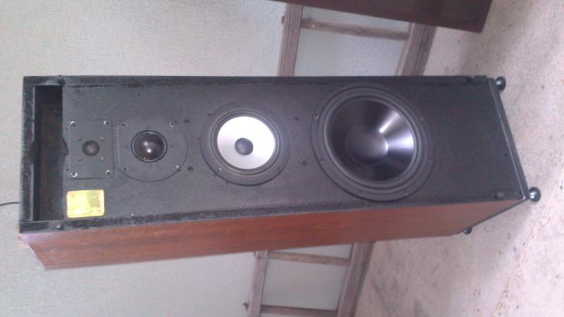

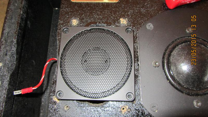

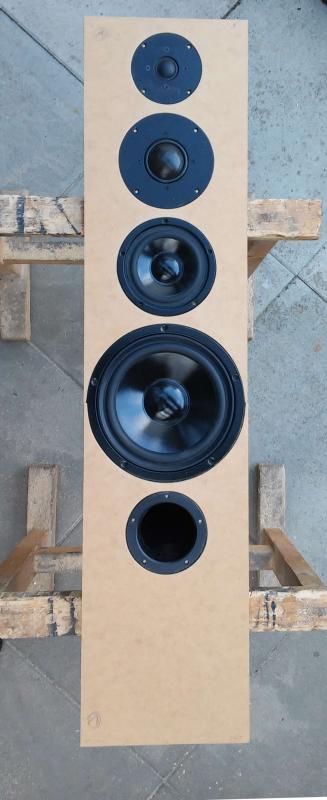

      Atlas mini
      Auf Vorlage der Altas compact habe ich Sie mit folgenden Chassis aufgebaut
      HT Accuton C25-6-12
      MT Visaton G50FFL
      TT Visaton AL170 in 10l geschlossen
      SUB Alcone SW10AC in 60l Transmisonline
      Eine Vierwegweiche ist sehr kompliziert und ohne Messung geht gar nichts, da sich die Bauteile sehr beinflussen, habe ich es mit 6dB Weiche probiert
      am Ende war nur mehr die Mitteltöner mit 6dB dabei.
      Der G50 hat liefert die beste Räumlichkeit
      Den DTW-8.12 war als Test drinnen, hat aber mit den anderen Chassis nicht mithalten können, er sollte dann gegen eine KE25 getauscht werden.
      Beim Test mit passte der KE nicht so richtig, wurde aber durch den C25-6-12 ersetzt.
      Der Al170 spielt von 70Hz ab, der AC10 dient nur als SUB und entlastet den AL170 damit er seine Qualitäten voll ausspielen kann
      Im Vergleich mit anderen Boxen die bisher gebaut habe
      Experience V 17 aber mit DSM25 statt G25, 2xW170S-4 in je 44l
      Conga/Trio mit Alcone AC10HE statt TIW250 wegen Alu und Trio von Hifiselbstbau
      Die Conga hat mit dem AL130 und KE ein fantastisches Auflösungvermögen, aber die Atlas übertrifft aber die Conga mit Raumtiefe und bei den Gesangsstimmen.
      Beide wurden mit Mundorf Supreme für Hochton, bei Atlas auch Mittelton bestückt.
      Das Projekt ist noch nicht abgeschlossen, da die Frequenzweiche noch provisorisch auf einem Brett aufgebaut ist und sie noch verfeinert wird.

        #93
        Verstehe den Satz inhaltlich nicht. Auch beim Vierweger ist jeder Zweig der Weiche vom anderen unabhängig. Kompliziert ist nur, dass sie mehr Bauteile braucht und die ganze Sache genauer stimmen sollte, weil es drei statt zwei oder nur einem Übergang gibt, und vielfache Überlappungen und potentielle Interferenzen.
          #94
          Liegt einfach an der breiten Abstrahlung der Mitteltonkalotte, die füllt den Raum gut mit Mittelton und daher kommt der Eindruck. Dazu noch die gute Impulswiedergabe der quasi nichtswiegenden Membran... ist schon eine Klasse für sich. Dann probier mal Hartmembrankalotten aus, die spielen noch feiner auf als ihre Gewebebrüder.
          Und wegen der Weiche, die muss auch bei einem 2Weger stimmen um alles herauszuholen. In Reim's Symphonie passt die KE sehr gut zur G50.

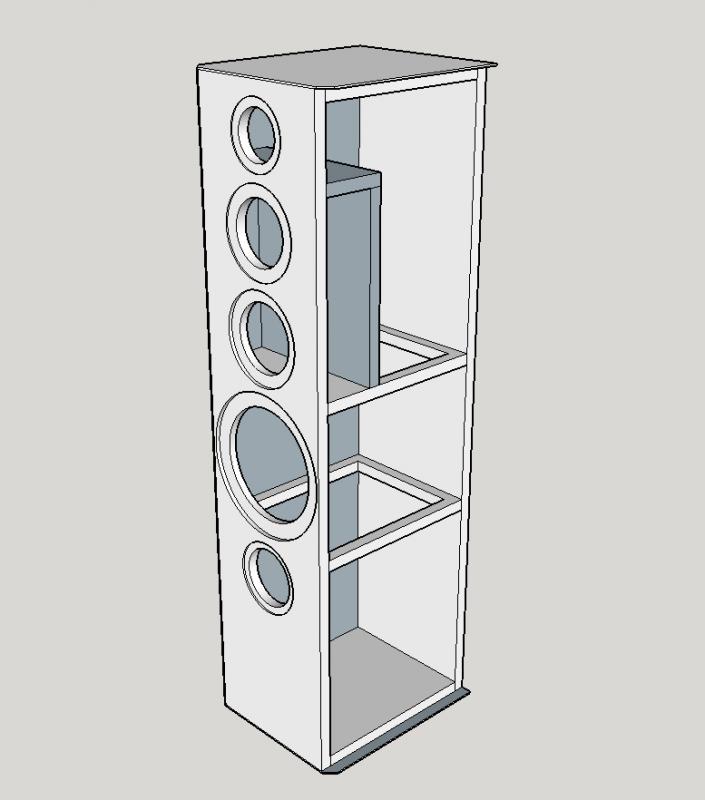

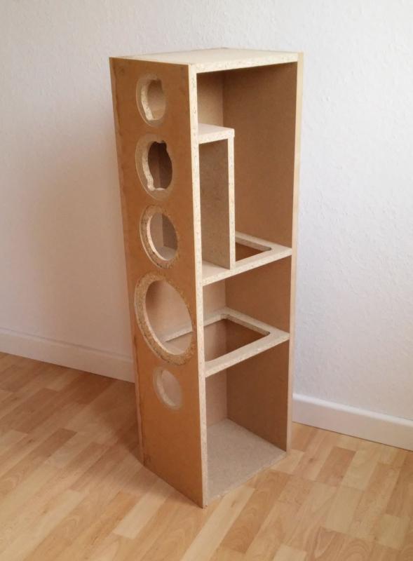

            So, bei mir geht es auch los, Schallwände gesägt/gefräst und erste Anprobe gemacht:
            Grüße Ralf

              Diese Box wird gut aussehen und abstimmen kannst Du auch. Das wird fein.

                #97
                Zugegeben, deine Perfektion in Sachen Gehäusebau werde ich nicht erreichen, aber ich gebe mir Mühe!
                Bin inzwischen schon ein Stückchen weiter gekommen.
                Grüße Ralf
