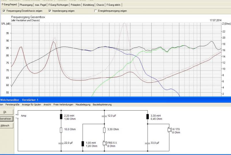

              Entscheidung
              So ich hab mich jetzt folgendermaßen entschieden:
              Ich bau mir die zwei Monitore die ich berechnet habe mit dem W170 und FRS8, mach aber die Schallwand auf Leisten, sodass ich später auf hochwertigere Treiber aufrüsten kann und dazu nur die Front tauschen muss.
              Geplant hatte ich auf den AL 170 und die KE 25 zu sparen und mir dann aus dem 28l-Gehäuse eine Bijou 170 mit etwas größerem Volumen zu bauen. Vielleicht lässt sich ja auch eine BR-Variante realisieren.
              Ich denke das ist die beste Lösung, oder gibt's von euch noch bessere Vorschläge?
              Oli

                Da würde ich doch den FRS5X vorziehen. Klingt (IMHO) deutlich frischer und detaillierter. Trennung würde ich so tief wie möglich machen, weil der W170 schon beginnt zu verfärben. FRS5X hier um Klassen besser. Mit dem FRS8 lieber versuchen unter 1kHz zu kommen.

                  Der FRS 5x war auch meine erste Überlegung und in den Versionen mit W200 und W250 hab ich den auch verwendet. Ich hab den auch schon in Verbindung mit dem W170 simuliert nur ist da die Frequenzweiche recht komplex geworden, was sich dann auch im Gesamtpreis widerspiegelt. Das Ergebnis mit FRS 8 sagt mir an sich mehr zu, weil der Frequenzgang auch ohne große Frequenzweiche recht linear ist. Außerdem ist das erstmal nur eine Übergangslösung bis ich genug Geld für 2 (gebrauchte) Al 170 und KE 25 hab.
                  Hier mal noch meine Simu mit dem FRS 5x:
                  W170-1FRS5X.bpj
                  Ich frag mich nur ob es sich lohnt den glatten Frequenzgang des FRS 8 zu opfern um den FRS 5x zu benutzen...
                  Was würdest du eher bevorzugen, glatter Frequenzgang oder bessere Detaildarstellung?

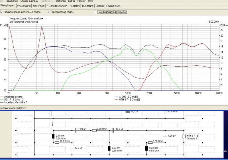

                    Da ich beide schon gehört habe eindeutig den FRS5X. Diese Welligkeiten hört man nicht. Aber der FRS8 ist einfach nicht so dynamisch, man könnte fast sagen lahm gegen den FRS5X.
                    Aber hier noch spasshalber eine Simu mit W300, BG17 und HTH8.7 im JBL Style.

                        Könntest du mir eventuell noch die Simu mit W300, BG17 und dem HTH schicken?
                        Danke.

                                W170 + FRS5x
                                Hier meine Version mit FRS 5x und überarbeiteter Weiche:
                                W170-FRS5X_neu.bpj
                                Würde man die leichte Überhöhung bei 1400 Hz hören?
