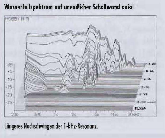

    Der Buckel an sich wird nicht das Problem sein.
    Ich sehe aber den Buckel und den darauffolgenden Abfall als aufbrechen der Membran an. Deswegen würe ich diesen Bereich unbedingt ausblenden.

        Membranen brechen bei bestimmten Frequenzen, die mit den Abmessungen zusammenhängen, in Partialschwingungen auf. Unten an einem W200 zu sehen (Quelle: HobbyHifi 3/2012).
        Diese Resonanz bei 1kHz in der Zeitachse sieht man im Frequenzang an dieser Sinus-artigen Sequenz: erst Anstieg dann Abfall dann wieder leichter Anstieg auf das vorherige Niveau. Bei den WxxxS Modellen ist dieser Bereich besser bedämpft, aber die unbeschichteten W-Modelle sollte man hier trennen. Was nicht ausschließt, daß sie darunter wegen der fehlenden Bedämpung lebendiger klingen können.

          Ok danke für die Info. Das mit den Parzialschwingungen wusste ich schon, aber nicht wie sich das im F-Gang äußert. Wieder was gelernt
          Eigentlich ist der W170 schon bei rund 800 Hz getrennt. Da das aber nur ein 12 db TP ist und der W170 um die 1kHz ziemlich vorlaut ist, kann es sein das der Pegel noch nicht weit genug abgesunken ist. Ich will aber nicht noch früher trennen, da es sonst einen noch stärkeren Einbruch im F-Gang gibt.
          Dazu meine Frage: Hört man das Aufbrechen der Membran irgendwie oder kann ich den kleinen Einbruch ignorieren?
            Man wird das aufbrechen hören, denn egal wie der Frequenzgang danach geändert wird bleibt die Resonanz mess- und hörbar. Der AL130 bricht um 5-6 Khz auf (die genaue Zahl weiß ich gerade nicht), was man an jeder Simulation sieht. Wenn diese Resonanz nicht unterdrückt wird, wird man nie zufrieden mit den Sibilanten sein.

              Wie könnte ich der Resonanz am besten entgegen wirken? Noch eher trennen?
