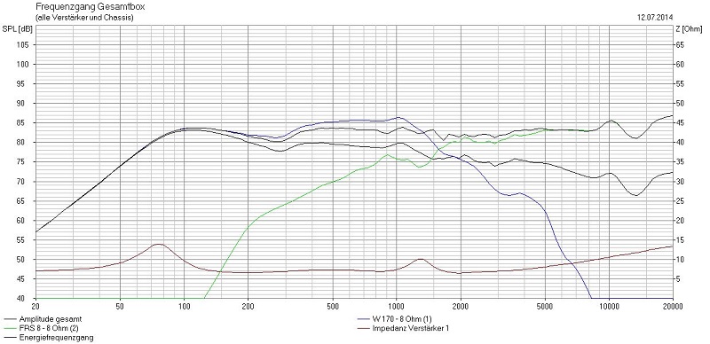

    Version 1 mit W 170 und FRS 8:
Ansichten: 1
Größe: 113,5 KB
    W170-FRS8.bpj

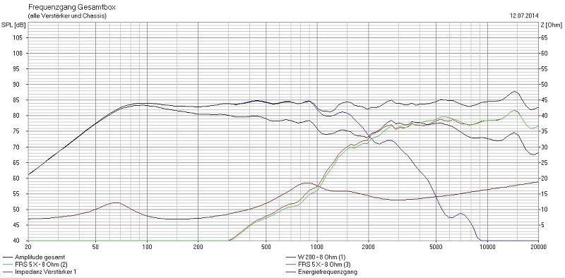

    Version 2 mit W 200 und 2 FRS 5 x:
Ansichten: 1
Größe: 117,3 KB
    W200-2FRS5X_800Hz___OPTIMAL.bpj

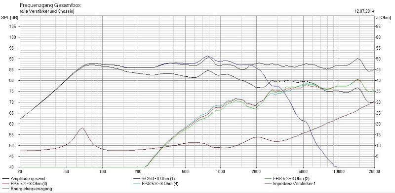

    Version 3 mit W 250 und 3 FRS 5 x:
Ansichten: 1
Größe: 118,0 KB
    W250-3FRS5X_1500Hz___OPTIMAL.bpj
    Bisher favorisiere ich die Version mit W 200.
    Nun bin ich auf eure Meinungen gespannt...

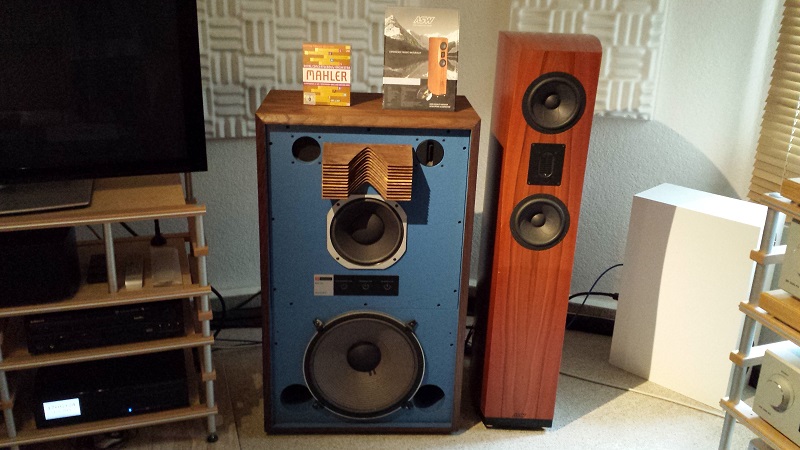

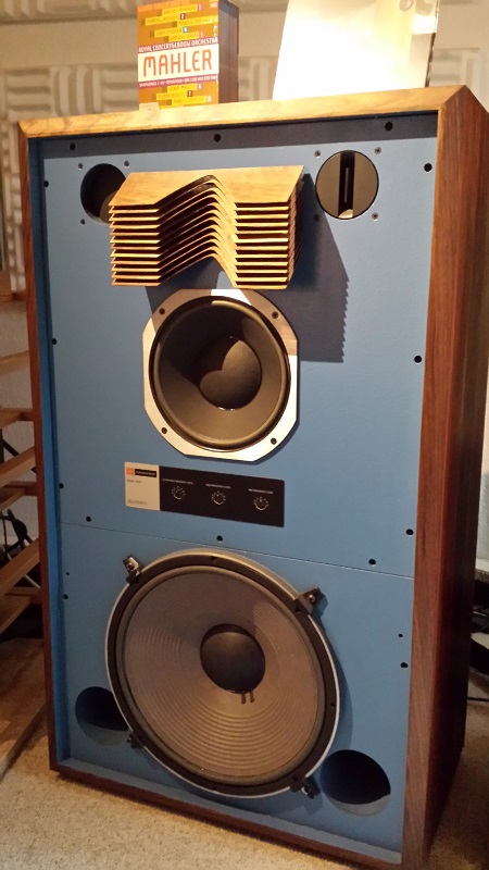

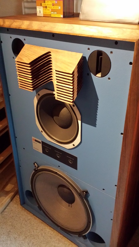

      PS: Anbei noch ein paar Bilder von den JBL falls du die nicht kennen solltest...

        Die JBL ist ein 3-Weger ? Du Möchtest also was ähnlich großes ? Wenn du einen so großen TT möhtest, bleibet bei dem Budget ja nix anderes

          Nee also so mein ich das mit den 4343 nicht. Ich meinte nur das Design an sich z.B. was mir super gefällt sind die unbeschichteten Membranen sowohl vom Aussehen als auch vom Klang, dazu noch mit den geprägten Versteifungsringen und den Befestigungsklammern. Außerdem find ich die Kombination aus Holz und dem Brillantblau klasse, aber das geht ja nicht aus der Simu hervor
          Die jetzt wie als Replik mit Visaton-Chassis nachzubauen kommt auch platztechnisch nicht in Frage, daher die Idee als Monitor und kleiner.

                Wenn ich mir die Sims so anschaue, sehe ich das es liegende Gehäuse sind ? und der FRS8 außer mittig ?
                Ich hab die Variante mit dem W170 mal durch den Optimierer laufen lassen. Alternativ habe ich mal den W170s 4 und den FRS8 4 genommen.
                Der Nachteil des BB als Hochtöner ist die starke Bündelung. Als Abhörmonitor ist das nicht so schlimm. Aber bei nicht optimaler Hörposition ( in größeren Räumen ) fehlen dir die Höhen. Wenn dir das wichtig ist, solltest du einen richtigen HT nehmen.

                    Dein Budget macht die Sache nicht einfacher. 50 € Pro Box ist echt knapp. Wenn es wirklich ein F.A.S.T. sein sollte, warum dann nichts mit Serienweiche ? In Richtung Stella light . Der Knackpunkt könnte der TT werden. Wenn es schon Papier sein muss, Vielleicht das etwas besseres , aber gebraucht ? Mit etwas glück bekommt du ein Paar W 200NG für 20 €. Die dürften besser wie der W 200 sein. Dazu vielleicht als MT ein SC13 oder WS13, auch gebr. Dazu noch ein Paar gebr. HT. Dann hättest du alle Chassis für ca. 60 €. Bei der Weiche müsstest du sehn, was du noch hast. Und auch evtl. gebrauchte Bauteile ( spulen sind ja nicht gerade günstig ). Vielleicht kommst du mit knapp 90 € hin.
                    Wenn das nicht das richtige ist, bleibt nur der W170 + FRS8. Ich hoffe, das Ergebnis , ist das was du dir erhoffst hast.
