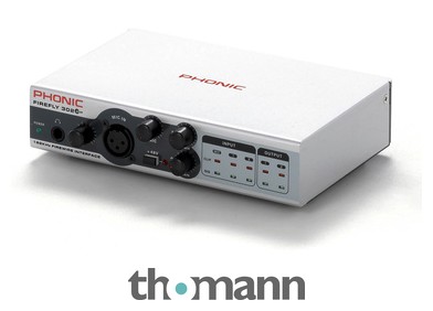

                nun habe ich mir zum Jahreswechsel nicht nur einen neuen iMAC (Intel), sondern auch ein Messmicro von Bayerdynamik (MM1) besorgt. Damit ich die Impulse auch in den iMAC hineinbekomme wird das MM1 mit dem FireWireInterface Phonic 302+
                Ausführliche Produktinformationen zu Phonic FireFly 302+ bei Thomann
                per XLR-Kabel verbunden.
                Soweit funktioniert alles.
