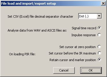

              ARTA 1.6.1
              .... noch ein kleiner Hinweis für Vielmesser:
              Im Filemenü wurde das Submenü "Options" erweitert. Neben den bereits bekannten oberen Punkten ist jetzt eine Option "on loading PIR File" éingefügt worden.
              Beim Laden von PIR-Files kann jetzt folgendes gewählt werden:
              - set cursor at zero position (wie bisher)
              - set cursor before IR maximum (Cursor wird vor Impulsmaximum gesetzt)
              - retain cursor and marker position (manuell gesetzte Cursor- und Markerposition bleiben erhalten)
              Das könnte bei der Auswertung größerer Messreihen hilfreich sein.
              Heinrich
