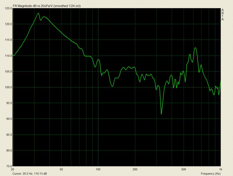

                  Messung der Abstimmfrequenz

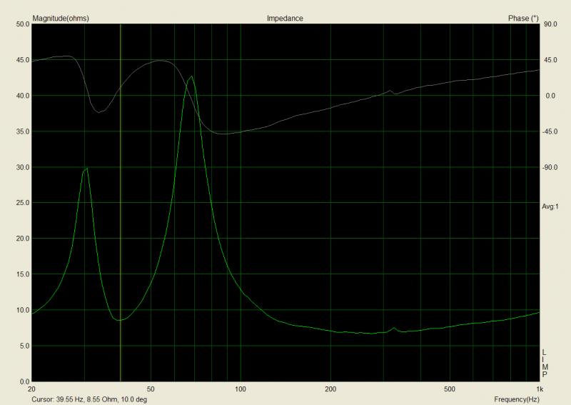

                  Hallo!
                  Ich habe folgende Fragen, die vielleicht jemand freundlicherweise beantworten kann.
                  Im Anhang sieht man eine Messung direkt vor dem Reflexkanal und danach eine Impedanzmessung des entsprechenden Lautsprechers. Das Minimum der Impedanz zwischen den beiden Buckeln liegt bei ca. 40Hz, hier sollte also auch die Abstimmfrequenz des Rohres liegen.
                  Allerdings zeigt die akustische Messung eher eine tiefere Abstimmung und weißt zudem eine Senke in der Mitte des Maximums auf. Kann mir vielleicht jemand erklären, warum dies so ist?
                  Zu dem Lautsprecher gibt es noch zu sagen, dass dieser über zwei identische Rohre verfügt, welche sich auf der Rückseite des Lautsprechers befinden.
                  Wenn ich nun das Verhalten im Tiefton messen will und dabei so vergehe, wie in der Arta Anleitung beschrieben, ist es dann richtig, dass ich zu der Einzelrohrmessung 6dB addieren (wegen dem zweiten Rohr) und den Pegel entsprechend dem Abstand zur Front, sprich Entfernung reduziere?

                      Die Kerbe in obiger Messung könnte eine recht dominante Raummode sein.
                      Hast Du die Messung schon an einer anderen Raumposition oder in einem anderen Zimmer wiederholt?
                      Die Bafflestep-Entzerrung in ARTA hat zum Ziel, eine Nahfeldmessung soweit "vorzubereiten", dass sie mit einer gefensterten Messung im Abstand (beispielsweise 1 m) kombiniert werden kann, um einen quasi-Freifeld Frequenzgang zu erhalten.
                      In dieser Simulation werden nur die Anteile des Bafflesteps berücksichtigt, die rein durch den Strahlungswiderstand der Schallwand entstehen. Die Kanteneffekte, auf die Deine Frage abzielt, finden meist in höheren Frequenzlagen statt, die ja bereits in den Frequenzgang der gefensterten Messung mit eingeflossen sind.
                      Schwierig wird es allerdings, wenn es sich um eine relativ breite Schallwand handelt und das Gate wegen frühzeitig einsetzender Reflexionen sehr kurz gesetzt werden muss...

                        Also meine erste Raummode liegt bei 34Hz, das würde mit der Kerbe schon ganz gut passen, ich werde es daher mal in einem anderen Raum messen.
                        Meine Frage mit dem Baffle Step zielt nicht auf Kanteneffekte ab (diese liegen ja meist viel höher als der Baffle Step), sondern darauf, dass es doch vermutlich einen Unterschied macht, ob sich der Tieföner bei einer recht hohen Schallwand in der Mitte befindet, oder am unteren Ende.
                        Bei der Ground Plane Messung wird argumentiert, dass sich ein um 6dB höherer Verlauf gegenüber der 4pi (Freifeld) Messung wegen der gespiegelten Schallquelle einstellt.
                        Beginnt der Lautsprecher aber mit der Bündelung, so wird auch die Ausprägung der gespiegelten Schallquelle geringer und somit würde die Kurve zu höheren Frequenzen nicht mehr 6dB über der 4pi Messung liegen.

                          Ah, verstehe. Du kannst ja einfach mal in ARTA probieren, wie groß die Unterschiede beim Verkleinerten Maß der Schallwand in der Längsdimension sind. Es sind zwar keine Welten, aber durchaus bemerkbar.
                          Wenn das Basschassis jetzt direkt am Ende einer relativ langen Schallwand eingebaut ist, wird es wohl zweckmäßig sein, die Schallwandlänge bei der Bafflestep-Simulation nicht voll anzugeben.
                          Aber wie gesagt, Welten sind's nicht.
