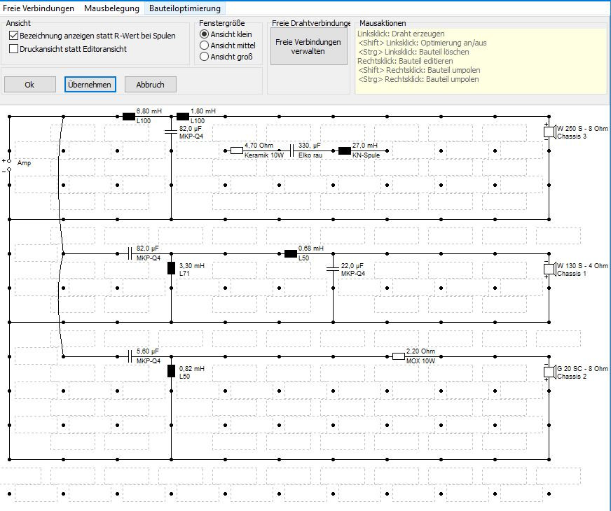

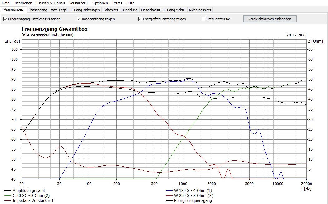

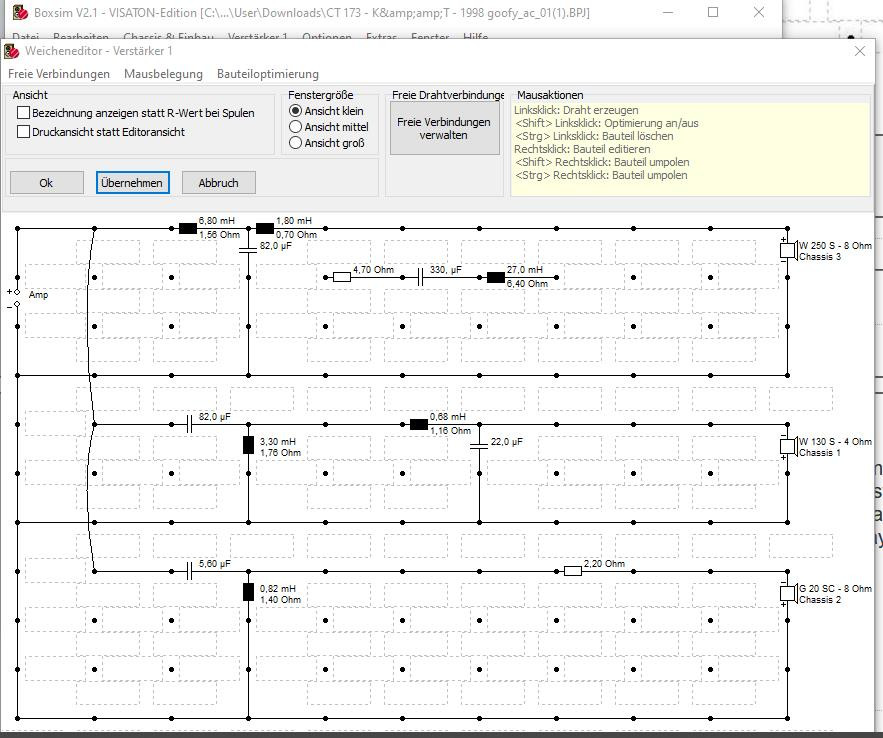

        Hi Nademi
        mir hat die letzte Weiche, die ich eingestellt habe, nicht wirklich gut gefallen, die Impedanz ging ein gutes Stück unter 3 Ohm, weiß nicht, ob das nicht irgendwann Probleme am Verstärker macht. Ich hab noch ein wenig herumgeschoben, stelle ich hier mal zur Diskussion
        Chassis sind wie von Dir gewählt, HT und MT habe ich zurück in die Mitte geschoben (war der seitliche Versatz von 2cm Absicht?)
        Die Spulen hatte ich mir vor längerer Zeit mal von Mundorf in Boxsim hinterlegt, findest Du (wegen der Widerstandswerte) im Bild im Klartext
Name: CT 173 - K&T - 1998 goofy_ac_01 FG.JPG

          hey leute, habe mal auf basis der starlet mit boxsim rumgespielt, was haltet ihr davon ? kann man das so bauen oder muss man da was an der weiche machen ? irgenwie lässt er mich die bpj datei nicht hochladen seit stunden, auch keine bilder keine ahnung wieso, vielen dank für die arbeit und zeit goofy, ja der war absicht... der originale bausatz ist so, würde dir ja bilder davon zeigen, aber der misst geht seit stunden nicht,,, ich hasse es! gestern ging es noch, okay danke für den hinweis der spulen, hatte mich schon gewundert goofy :-) MfG
