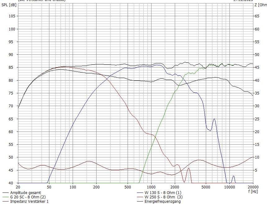

      Ich poste hier mal meine simu dazu
      Viel Spaß

      Simu jetzt auf Anfrage geändert
      Ach ja, hab auf W130S-8 geändert, die 4 OhmVariante ist meiner Meinung nicht geeignet.
      Keine Sonderbauteile wie bei goofy

        Hi Burns
        mir ging es nicht darum, in einer Simu eine schöne Weiche zu entwickeln - ich habe die vorgegebene so umgestellt, wie sie üblicherweise in der Filterlogik aussehen würde, um zu zeigen, dass die Reihenfolge der Bauteile durchaus einen Effekt auf das Ergebnis hat - wenige Werte beigezogen, die mit Sicherheit durch Messung nach der Simu abgeändert worden sind. Bis auf eine Spule im MT sind, glaube ich, alle aus der E12? Wo siehst Du Sonderbauteile?
          • 1367
          Ich bin von walwals Beitrag #31 ausgegangen.
          Also hab ich das mit der Reihenfolge versäumt - bzw hätt ich das euch auch sagen können
          Ich hab die von Viaston erhältlichen Bauteile herangezogen

                • 1367
                Ja was willste beim W130 machen, der hat einfach eine Lücke bei 1,7kHz, welche bei breiter Schallwand verstärkt wird.
                So musste ich mittels Fliter dort den Pegel anheben, und ihn mit einem Saugkreis glätten.
                Die 4 OhmVersion gestalltet sich dabei einfach schwieriger.
                Auch in der KT Messung siehst du die Lücke, als auch andere Unebenheiten.
                Deine Wünsche passen aber auch perfekt zum Weihnachtsfest
                Oder bau doch einfach das Original, für Anfänger perfekt
