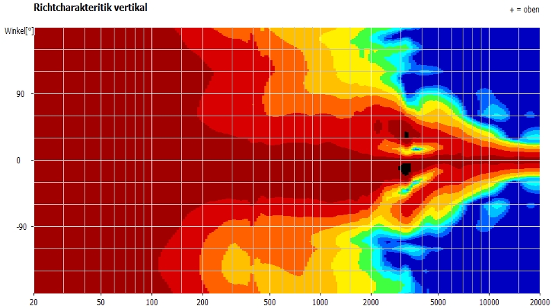

    auch von mir erst einmal ein Riesen Kompliment an UweG für das neue Boxsim!
    Bei mir rechnet das neue Boxsim auch nicht langsamer als das alte, abgesehen vom Optimierer. Versuchsweise hatte ich 1.91 auch auf einem Win7 Rechner mit 2GB Hauptspeicher laufen lassen, funktionierte auch problemlos.
    Und auch, dass "Bändchen" horizontal nicht besser als Kalotten abstrahlen.
    Moment Jürgen, der MHT hat eine stark redchteckige Membranform, und dann kommt der senkrechte Steg vor der Membran noch dazu.
    Ich habe mich bei den Winkelfrequenzgängen bisher immer damit beholfen, für das horizontale Abstrahlverhalten die Membranbreite und für das vertikale Verhalten die Membranhöhe bei der Angabe des Schallaustrittsim Raum im Chassiseditor einzusetzen.
    Boxsim nimmt einen Durchmesser an welcher der Membranfläche entspricht. Das halte ich für den Energiefrequenzgang auch für richtig, bei den Winkelfrequenzgängen weniger. Für den MHT12 mit seinen 7cm Fläche also 2,98cm Durchmesser. Dabei ist die Membran etwa 6cm hoch und 1,2cm breit. Mit diesen Werten simuliert sich meine Topas+8 horizontal so:
    und vertikal so:
    @UweG: ist das eine plausible Vorgehensweise? Interessiert mich auch deshalb weil ich gerade ein kleines Projekt mit dem SC 4.9 FL realisiere. Da kommt dann noch dazu, dass es eine Flachmembran ist: entspricht die Abstrahlung da eher einer Kalotte oder eines Konus oder irgendwo dazwischen?
    In dem Zusammenhang ist es für mich dann auch nicht so günstig, dass das neue Boxsim bei jedem Aufruf des Chassisieditors automatisch den Durchmesser des Schallaustritts im Raum anpasst.
    Und wenn ich noch einen Wunsch frei hätte: eine Datei mit Winkelfrequenzgängen vom neuen B 100. Die passende Schallwand ist ja vom TI 100 schon da...
    Grüße Ralf
