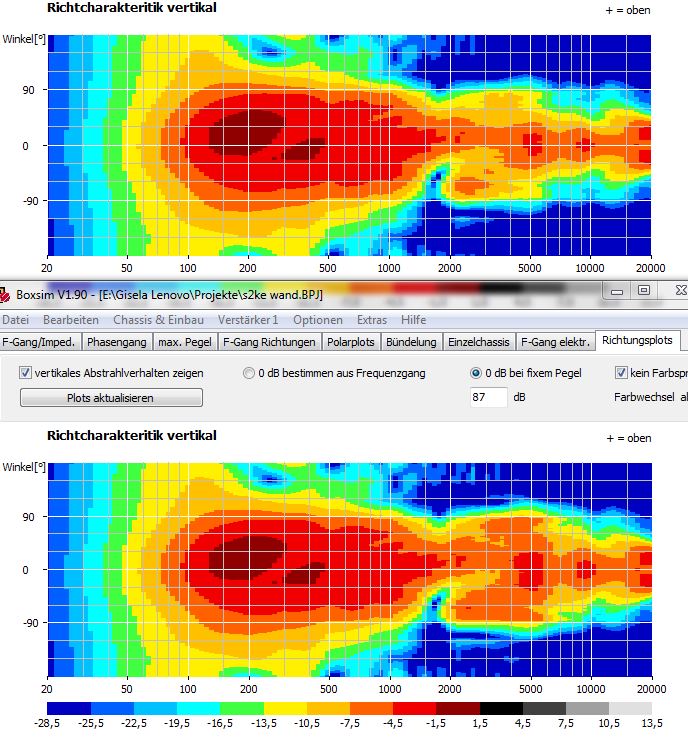

    Noch ein Vergleich, meine Studio 2 KeWg in Wandvorbau. Oben neues Boxsim (aber mit Ti 100).
    Das neue zeigt eine Senke von 1500 - 5000 Hz und die KeWg ist etwas leiser. Alles kein Drama. Ich werde mal die Weiche mit 5 statt 3 µF im HT testen, so sieht die Simu (neu) besser aus. Der EFG sieht gut aus. Da ich die LS ja eingemessen habe, kann es sein, dass die Senke ausgeglichen wurde. Jedenfalls hatte ich (uns andere) nichts zu meckern bisher. Natürlich gehört da ein Subwoofer dazu.
    Sogramme vertikal mit 3 und 5 µF

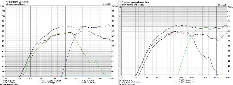

    Und noch schnell vor der Bescherung der Vergleich Boxsim 2.1 und 1.9
    Concorde WG, allerdings beide mit Ti 100 statt Al 130 und ohne TT. Wobei ti 100 und Al 130 sich (früher) identisch simulieren.
    Messung (mit Al 130)
    Das neue Boxsim passt nicht so gut zur Messung. Die Abweichungen sind aber gering und es kann auch an Chassisstreuungen liegen. Aber der Energiefrequenzgang wird glaubhaft gezeigt.

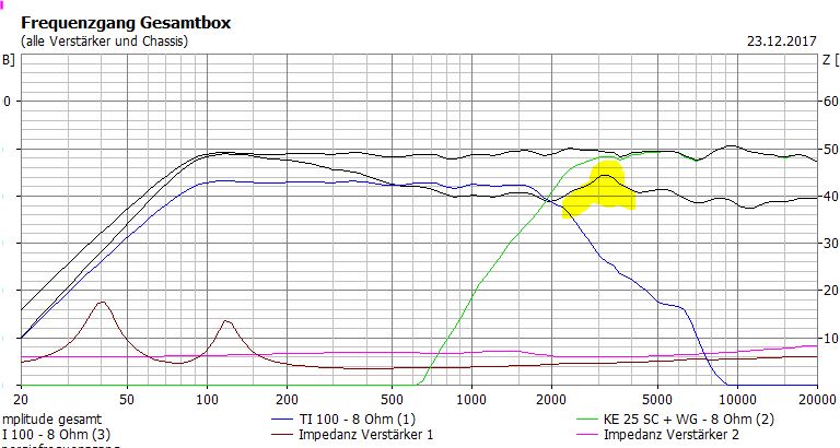

    Mal zur KeWg der Afg + Efg (Macke bei 3200, die auch in der Bündelung auftritt)
    Woher kommt die 3200 Macke? die KeWG alleine zeigt das nicht.
