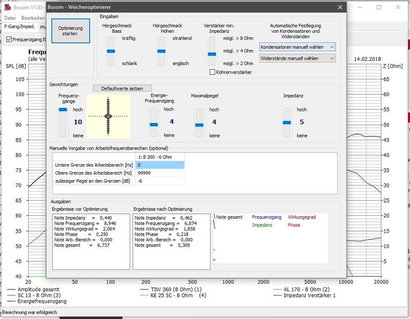

    wie kann ich den Optimierer in 1.93 dazu bekommen, im Feld "manuelle Vorgabe von Arbeitsbereichen" alle Chassis anzuzeigen? Er lädt nur den B200 vom default-Projekt.
    Ich habe schon die Weiche geöffnet und Übernehmen gedrückt und neu gespeichert. Aber die Chassis werden nicht angezeigt.
    Mach ich was falsch oder ein neuer Fehler?

    Ich weiß. Deswegen gibt's heute Abend auch noch eine neue Version.
    Neu sind:
    - Noch einen Bug in der History-Funktion entfernt.
    - Die in Boxsim 1.20 nicht vorhandenen Weichenplätze werden beim Laden einer alten Datei geleert.
    - Der Optimierer ist sehr deutlich schneller.
    - Boxsim 1.93 lässt sich jetzt auch von einem Platz aus starten, wo es keine Schreibrechte hat. In diesem Fall wird im Userverzeichnis ein Ordner angelegt, der die Boxsim.ini enthält und die Daten enthalten kann. Damit kann man Boxsim jetzt auch im "Programme (x86)"-Verzeichnis istallieren, wenn man will.
    Leider gibt es entgegen meiner Planung noch kein Update auf die Richtungssimulation. Das ist aber das nächste woran gearbeitet wird.
    ... und da ist nun der Link: Boxsim 1.93
    Edit: 2 neue Features habe ich noch vergessen:
    - Der Optimierer kann jetzt auch auf Frequenzgänge außerhalb der Achse optimieren.
    - Ich habe vergessen, die Berechnung des Maximalpegels von BR-Ports im BR-Utility abzuschalten. Das Utility rechnet gegen Reynolds-Zahl 100000. Das meint: Lauter geht es definitiv nicht, verzerrungsarm ist anders.
