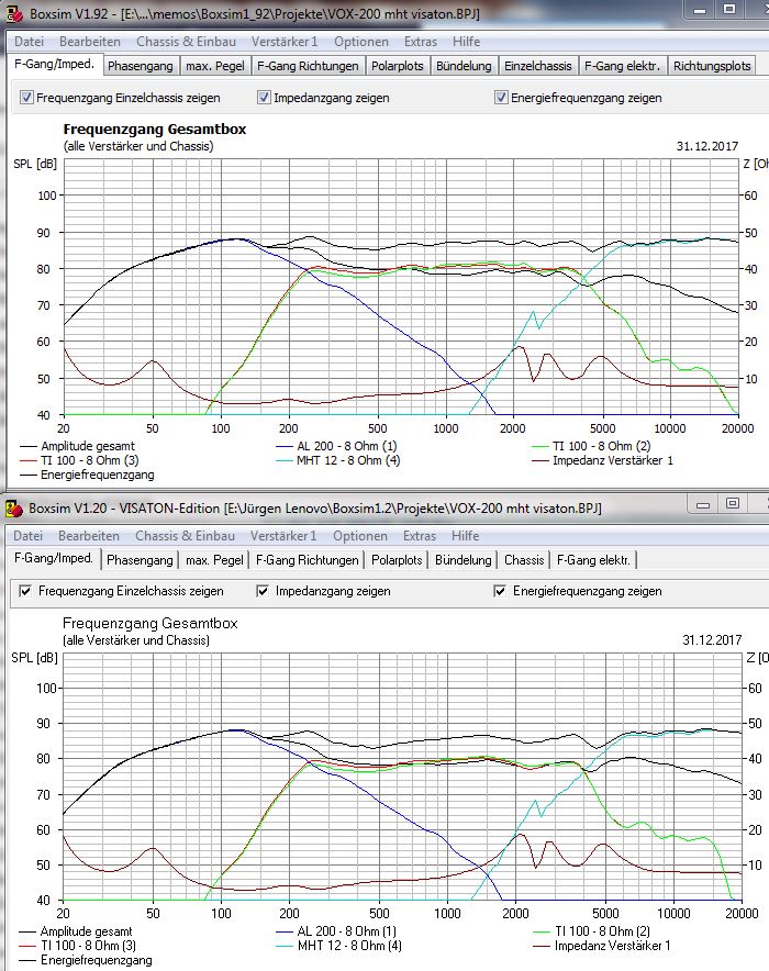

    Mit den neuen Ti-100 Daten sieht der Frequenzgang der Vox 200 MHT besser aus.
    Jetzt sieht man auch schön den Seitenbass-Effekt. Und auch, dass "Bändchen" horizontal nicht besser als Kalotten abstrahlen. Der MHT hätte gerne ein WG....was relativ einfach sein sollte wegen planer Membran.

    Apropos Energiefrequenzgang - ich hab mir in Anlehnung an das berüchtigte 50db-Voltmeter ein Idealchassis erstellt, das in unendlicher Schallwand 90db liefert. In eine Gehäuse-Simu gepflanzt zeigt es den erwarteten Rippel durch Kanteneinfluss.
    Was mich aber wundert - der Energiefrequenzgang buckelt indem Bereich zwischen Bafflestep und erstem Einbruch ebenfalls auf. Ist das plausibel? Sollte der Energiefrequenzgang dabei nicht eigentlich konstant bleiben?

    Das neue Boxsim zeigt jede kleine Macke. Dass es trotzdem gut klingt, zeigt, dass man Messungen nicht überbewerten soll. Und wenn es dich tröstet - die Bündelung mit neuen Daten sieht sogar besser aus.
