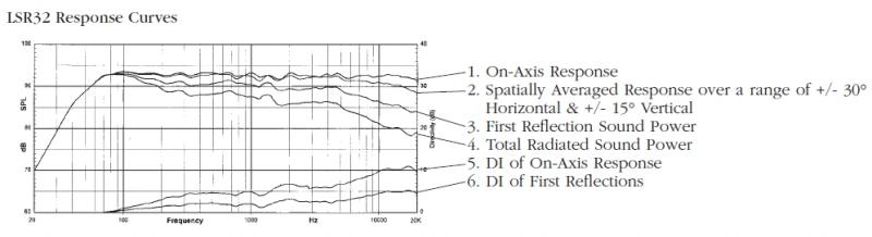

                    Nein, auch wenn ich nicht Fabian heiße, +- 20 Grad ist die Abweichung geringer als 3 dB. Die Concorde WG erreicht 20-40 Grad innerhalb 3 dB, die Solo 35 -10. Alles ab 1000 Hz.
                    "JBL LSR 6332
                    Passiver 3-Weg Studiomonitor
                    Der JBL LSR 6332P Linear Spatial Reference Studio-Monitor verbindet JBLs neueste Wandlertechnologien mit aktuellsten Erkenntnissen der Psychoakustik sowie räumlichen Messergebnissen zu einem noch analytischeren Referenz-Monitor.
                    Das Linear Spatial Reference (LSR) Konzept beruht auf einem Mix von Entwurfszielen, die sehr subtil die Systemeigenschaften in verschiedenen Abhörräumen optimieren. Anstatt einfach nur den Frequenzgang ‘On-Axis’ zu messen, erfordert das LSR-Design eine wesentlich genauere Kontrolle von Abstrahlverhalten, Selektion der Komponenten und Entwurf der passiven Frequenzweiche. Kriterien wie räumliche Abbildung, Ausgewogenheit und Entzerrung werden nicht an einem Hörpunkt, sondern innerhalb eines Raumwinkels von ± 30° horizontal und ± 15° vertikal definiert. Dies ist der Arbeitsbereich, in dem der Toningenieur, Produzent und Künstler normalerweise über den Mix entscheiden. Der LSR 6332P besitzt in diesem gesamten Bereich hervorragende, räumliche Abbildungseigenschaften.
                    Aufgrund des LSR-Konzeptes wird die Platzierung des Monitors weniger kritisch, das Klangverhalten stabiler und die "Off-Axis"-Verfärbungen minimiert."
                    Im Anhang die Messwerte des Monitors (der auch nicht perfekt ist). DI ist der Directivity-Index, also Bündelung in dB, die steigt recht gleichmäßig an auf 10 dB bei 20 kHz. In Boxsim kann der Wert unter Bündelung aufgerufen werden, ein gleichmäßiger Anstieg ist gut. Hervorragend die Quintett, die bis 10 kHz sehr gleichmäßig ansteigt, mittelprächtig Atlantis und Concode (ohne WG), die einen Einbruch beim Übergang zum HT haben und bei 20 kHt 12 dB erreichen, etwas zu viel. Die Tüte hat schon bei 4 kHz die 14 dB erreicht, danach ist das Diagramm "zu Ende". Möge jeder seine Schlüsse daraus ziehen.. Für mich hieß das Concorde bekommt einen HT mit WG.

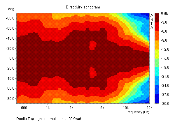

                            Duetta Top light
                            • LANDO
                              • 10.12.2004
                              • 2186
                              #59
                              3 Wege mit MT/Ht Kalotte im Waveguide
                                Verrätst Du auch welcher Lautsprecher das genau ist?
