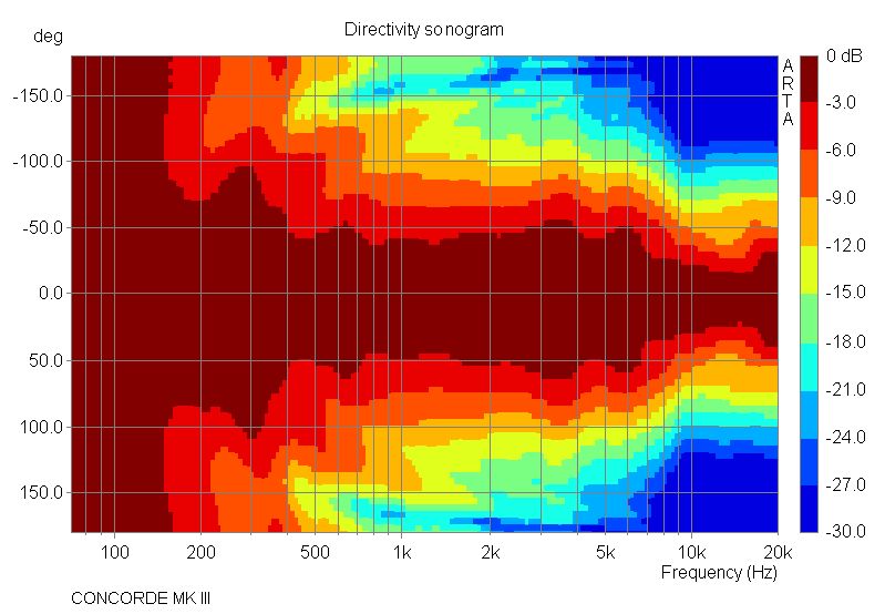

    Aus Anlass der Messungen Concorde, Concorde mit Waveguide und Studio in Form von Sonogrammen stelle ich diese mal hier ein und ergänze mit anderen Messungen. Diese sollten normiert sein.
    Ich bitte jeden, hier Sonogramme einzustellen. So erhält man einen Überblick. Da meist das horizontale Verhalten gemessen wird, sollten wir uns zunächst im Vergleich darauf beschränken. Falls auch vertikale Messungen vorliegen, können sie auch eingestellt werden.
    Bitte auf die Skalierung achten, die teilweise unterschiedlich ist!
    Zur Erklärung ein link:
    Schon jetzt hat sich (für mich) einiges relativiert.
    CT 218 Breitbänder, Tang Band W4-655SA
    Manger MSW
    Studio 1
    Concorde Mk III
    Concorde WG
    Concorde WG G 25 schmale Fasen
    Concorde WG Ke breite Fasen

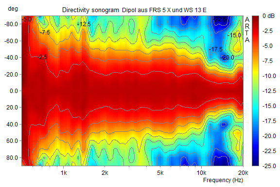

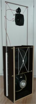

                Zitat von Rudolf
                Kombination aus FRS5X und WS13E als schallwandloser Dipol:
                hi rudolf...
                ich seh' aber nichts
                • Rudolf
                  • 18.06.2004
                  • 688
                  Schallwandloser Dipol aus FRS 5X und WS 13E:
                  Rudolf
                    • 2335
                    Ist so ein Dipol Sonogramm jetzt eigentlich das non-plus ultra. Das sieht mir doch am gleichmäßigsten aus. oder versteh ich das falsch? Wenn ja, wie ließt man denn so ein sonogramm?
                      • 29027
                      Wie man das liest, steht im Anfangsbeitrag.
                      Der abgebilderte Dipol ist (mindestens) ein 3-Weger. Die sind im Abstrahlverhalten (wenn richtig) gemacht, besser als 2-Weger (übrigens sind 2-Weger mit HT-"Bändchen" in dieser Hinsicht miserabel), Coaxe und BB. Das sieht man auch im Energiefrequenzgang. Auch die Atlas Compact sieht im EFG prima aus. Aber keine Frage, die Gleichmäßigkeit ist hervorragend.
                      Dipole strahlen breiter und auch nach hinten (viel mehr) ab, das klingt anders und erfordert sorgfältige Aufstellung.

                      • Torsten
                        • 21.02.2002
                        • 702
                        Hallo Walwal.
                        Ich kann deinem Urteil zur Studio 1 nicht folgen. Wenn man mal die Gleichmässigkeit und nicht die Stärke der Bündelung als Massstab nimmt, kommt die Nodic-Audo am besten weg. Das ist aber bei den verschiedenen Skalierungen auch gar nicht so einfach zu lesen. Vor allem die unterschiedlichen Winkelauflösungen stören ziemlich.

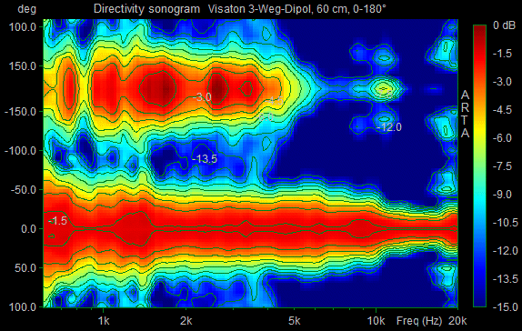

                        Rudolfs Messung hingegen hat (für mich) so gut wie keine Aussagekraft. Das sieht zwar sehr schön aus, da aber (vermutlich) gefenstert gemessen wurde, wird der nach hinten abgestrahlte Schall vollkommen ignoriert. Gemessen sieht das toll aus, aber was bedeutet das für den Klang im Raum? Jedenfalls nicht, das Reflexionen durch Bündelung weniger Einfluss haben.

                          • Rudolf
                            • 18.06.2004
                            • 688
                            Kannst Du gern haben:
                            Im übrigen machen Sonogramme ausschließlich Sinn, solange sie gefenstert sind. Das ist jedenfalls meine Meinung. Was der nach hinten abgestrahlte Schall mit Fensterung zu tun hat, erschließt sich mir nicht. Die anderen Sonos hier zeigten doch auch fast alle nur +/-90°.
                            Ganz allgemein möchte mein Beispiel auch nur zeigen,
                            - welcher Grad von Gleichmässigkeit prinzipiell erreichbar ist
                            - dass Gleichmäßigkeit absolut keine Funktion von Chassispreisen ist
                            - dass diese Gleichmäßigkeit extrem von der Relation Schallwandbreite zu Membrangröße sowie Schallwandbreite/Membrangröße zu Grenzfrequenz abhängt.
                            Rudolf
