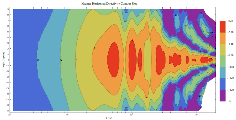

    Das 3D3A Lab der Princeton University zeigt noch einige Sonogramme relativ bekannter Lautsprecher, die allerdings nicht auf 0°-Achse normiert sind:
    http://www.princeton.edu/3D3A/Directivity.html
    Z.B. der Manger:
    Im Hochton extrem bündelnd ...

                Bitte mal eine Nebenfrage zu Sonogrammen, wie hier ja im Vergleich dargestellt:
                http://www.uibel.net/bauvor/bv_tutor...onogramme.html
                Zum einen scheint mir da das Sonogramm als Wasserfall-Ansicht, deutlich gefälliger. Und besser kommunizierend, als eine Draufsicht.
                Eine "Normierung auf 0Grad" wie sie offenbar bevorzugt wird (egal ob in der Wasserfall-Ansicht oder in der Draufsicht) da würde ich sagen: die kostet ja Informationsgehalt bezüglich Unlinearitäten auf Achse (!?).
                Frage:
                was spricht denn dagegen
                - die Wasserfall-Darstellung zu verwenden (statt Drausicht) und
                - eben keine "Normierung auf 0Grad" vorzunehmen.
                Danke für evtl. Beantwortung und
                Grüße von
                ALler
                  • 28762
                  Die Normierung ist schon sinnvoll, um Effekte durch den F-Gang auf Achse auszuschließen, den sieht man ja bei den üblichen Messungen auf Achse.
                  Und es ist anscheinend als Standard anerkannt.

                        "richtig" oder "falsch" gibt es so nicht.
                        Sonogramme sind eigentlich eine Krücke, aber ein guter Kompromiss und btw. erstelle ich meine in MATLAB.
                        Die Draufsicht ermöglicht eine einfache Erfassung der Winkel, bei denen der Pegel um einen bestimmten Pegel abgefallen ist. Das ist im Beschallungswesen nötig, um einzuschätzen, ob und unter welchem Winkel Lautsprecher zu Clustern zusammengefasst werden können. Daher kommt auch die übliche -6dBGrenze.
                        Der 0°-Frequenzgang ist, wie bereits bemerktseparat bekannt, bzw. lässt siche extern einstellen. Bei Kenntnis der Abmessungen des Lautsprechers, bzw. genauer der Lage der akustischen Zentren lässt sich für Fernfeldbedingungen der erwartbare Gesamtfrequenzgang über die Fläche bestimmen (sofern Fernfeldbedingungen angenommen werden können).
                        Wegen der Krücke: zsätzlich ist neben dem eigentlichen -6dB Abfallach der Gradient über den Winkel von Interesse, also wie steil ist der Abfall, damit beim Clustern Interferenzen gering bleiben.
                        Wie so etwas aussehen kann zeige ich hier:
                        http://imageshack.us/photo/my-images/191/hpatop.jpg/
                        Ist mein von mir entwickeltes Horntop in der Horizontalen(@Fabian: Du kennst es). Phasenzentren, Rückwandbreite und Gehäuseseitenwinkel liegen so, dass beim Clustern unter 700 Hz kohärente Kopplung wirkt , darüber muss alles über die Richtwirkung möglichst Interferenzfrei erreicht werden.
                        Hoffe, einige Argumente pro Normierung und pro Draufsicht beigetragen zu haben.
                        Viele Grüße, André

                          Gut, es gibt unterschiedliche Ansichten zur normierten Darstellung. Lassen wir das mal so stehen.
                          Hier geht es um vergleichbare Sonogramme, wenn ich auf die Normierung verzichte, was bleibt noch zum Vergleich? So gut wie nichts! Das meinte ich mit Standard. Und da ist es egal, ob "richtig" oder "falsch". Das hilft doch keinen Schritt weiter.
                          • ente
                            • 02.02.2004
                            • 563
                            Sonogramm vs Wasserfall
                            Wie Ansch schon sagt: Es gibt hier keine normative Festlegung, sondern lediglich bereichstypische Usancen.
                            Und mit der Anschaulichkeit ist es so eine Sache.
                            Wie sagt Fritz Reuter: Wat den Eenen sin Uhl', ist den Annern sin Nachtigall
                            Heinrich
                            • F.A.Bi.A.N.
                              • 19.07.2006
                              • 247
                              Zur Normierung empfiehlt die AES (1984, r2003):
                              3. High Frequency Horns
                              3.2.1
                              Additional polar information data shall include response curves made in increments of 15° up to and including
                              one half the nominal design angle of the device. The data shall be presented for both horizontal and vertical
                              performance. The data may be normalized to the on-axis response of the horn/driver combination.
                              Alles kann, nichts muss ;-)
                              Zum direkten Ablesen der Strahlbreite in der jeweiligen Ebene aber wirklich empfehlenswert.
