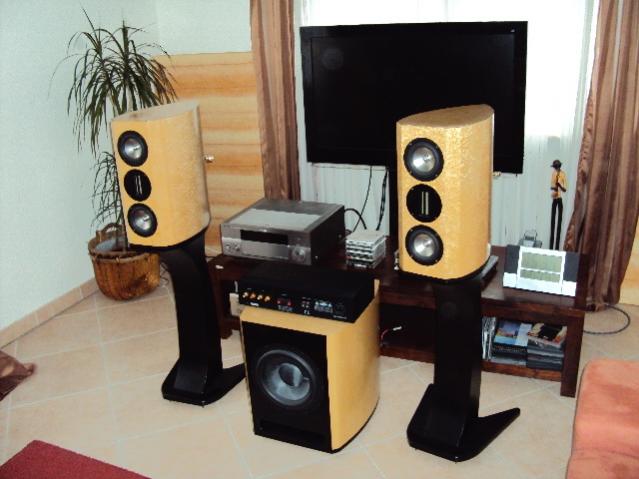

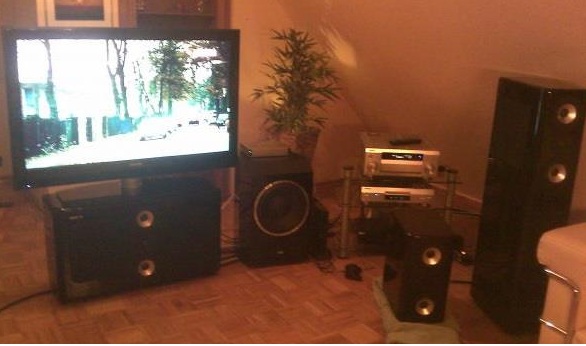

            meine jetzige sehen so aus
            • Timo VOX
              • 10.01.2009
              • 1336
              So hab nun 12x15 cm... is auch die selbe Fläche geht das??.. Wie meinste das mit QuadratiscPraktisch gut..??
              Sieht gut aus

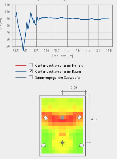

                    Auf die Gefahr hin, dass ich rechthaberisch wirke: Du schraubst am falschen Ende. Was nützt der größere TT und der perfekte BR-Kanal, wenn du so einen Frequenzgang am Hörplatz hast?
                    Du kannst ja mal deine Maße exakt eingeben.
                    http://www.visaton.de/vb/showthread.php?t=23680
                    Jedenfalls ist die einzige Lösung ein wandnaher Sub mit PEQ, auch bei Stereo.
                    Ich hoffe für dich, dass ich unrecht habe. Viel Erfolg.

                      Hab ja einen Wandnahe stehen ... naja ok... also wie star wirkt sich das aus bei einem cm hier oder nen paar mm da bei dem Gehäuse was ich bauen will??.... Unwirklich viel oder doch viel??

                          • 28344
                          Das musst du schon selbst machen. Link hast du ja von mir bekommen.
                          http://www.stereoplay.de/tool-lautsp...er-751234.html
                          • Timo VOX
                            • 10.01.2009
                            • 1336

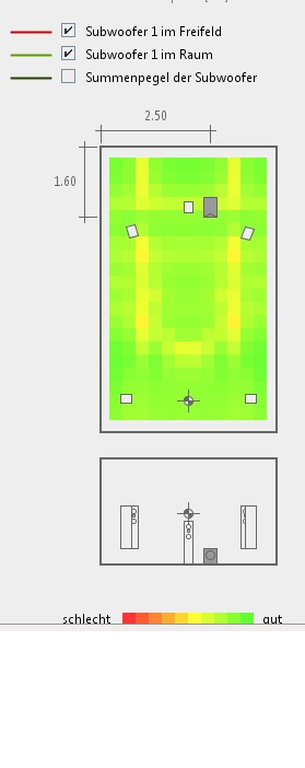

                            Das kommt bei mir raus.. Sitzposition und Aufstellung... mit Teppich Sofa usw einberechnet... jedenfalls hab ich noch Schwärge dachseiten und nen kleinen Raum inner Ecke.. warte...nochn Bild. Sieht man nich aber links davon is der Raum noch Tiefer ca 1,3 Meter..also sehr beschissen alles..
