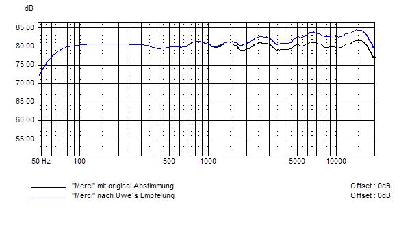

                              Ich lasse mich ja gerne eines Besseren belehren, wenn es denn so ist.
                              Ich habe Deinen Rat befolgt und beide Kurven übereinander gelegt, (siehe angefügtes Diagramm).
                              Also, wenn man das nicht mehr hört, dann sollte man sich ernsthaft Sorgen machen!

                              PS: Ich weiß zwar immer noch nicht wie Du darauf kommst, denn man sieht es ja schon im ersten Diagramm deutlich, das Dein Vorschlag so nicht funktionieren wird.

                                • 5672
                                @Lonzo: Der Unterschied, den du simuliert hast ist allerdings ganz klar hörbar.
