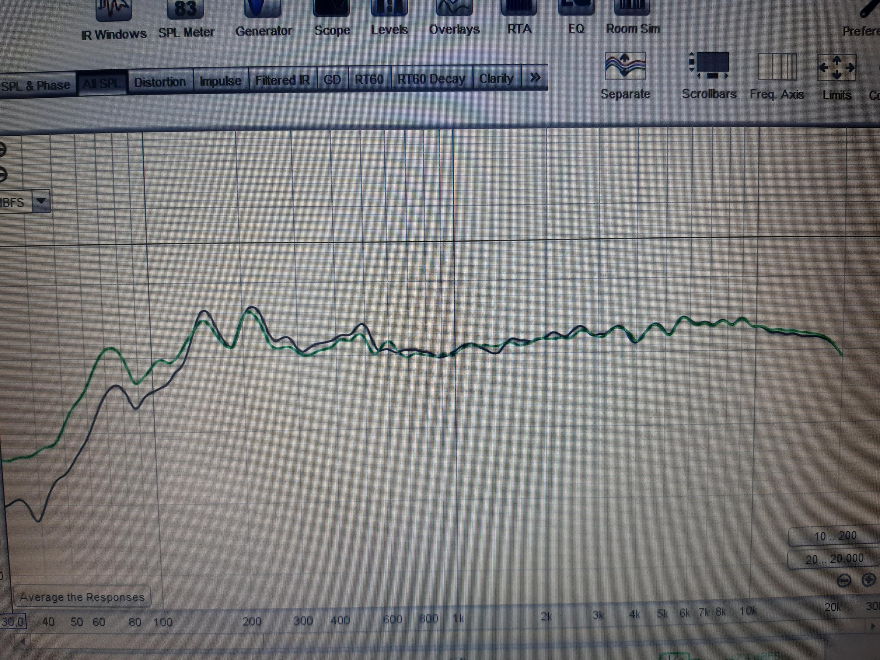

          Die kleinen Xs haben sich bei mir jetzt eingespielt. Der Bass ist wirklich unfassbar, da brauchts keinen Subwoofer mehr.
          Ich habe ihn allerdings auch noch um knapp 5dB in Equalizrapo angehoben.
          Die Lautstärke die damit jetzt erreicht werden kann ist mehr als man es am Schreibtisch hören wollte.
          Ich bin mir recht sicher, basstechnisch sind die X um einiges besser als nur die S.

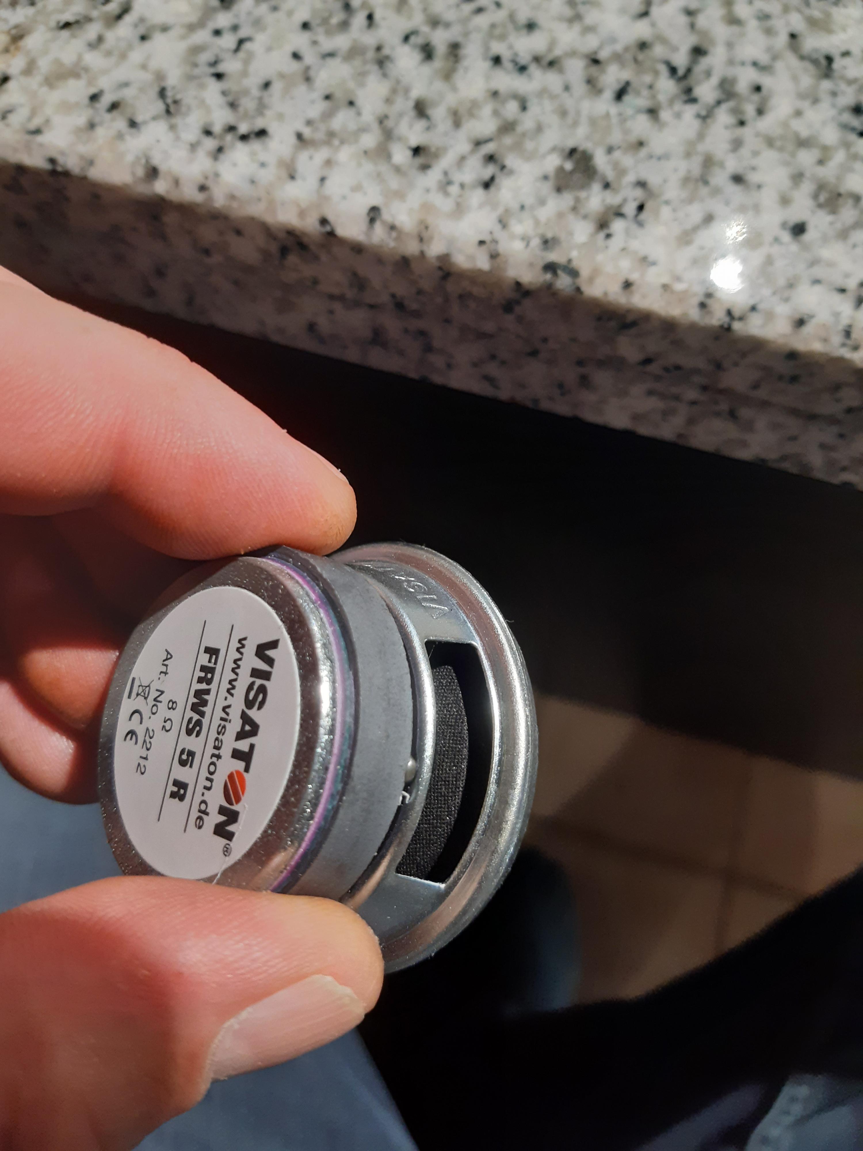

                      Zitat von Marcemi Beitrag anzeigen
                      Beitrag #4
                      Man sieht auf dem Foto die riesen Fasen.Die Auflagefläche von den FRWS 5
                      ist 1mm dick.
                      Ich habe dann die Fläche rückseitig mit Epoxydharz verstärkt.
                      Ich wollte das die kleinen Öffnungen frei sind.
                      Ob mans hört? Keine Ahnung.

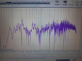

                        Lang ist es her,aber ich habe die Zeit dazu gefunden. Klicke auf die Grafik für eine vergrößerte Ansicht
Ansichten: 487
Größe: 1,35 MB
ID: 713251 Das ist das Messergebniss mit der umgebauten Weiche

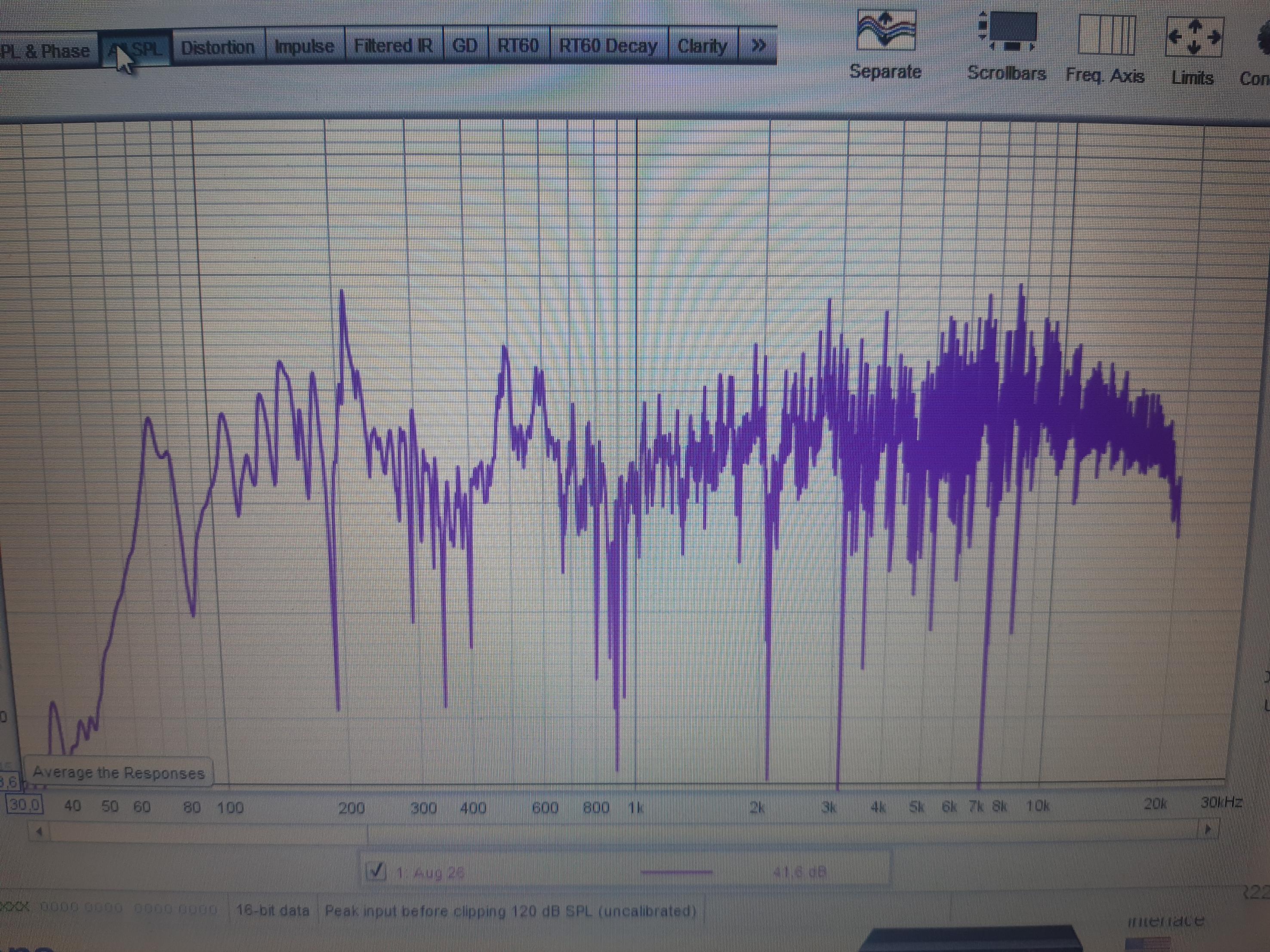

                          #87
                          Das ist die Messung der Vox mit der Originalweiche Klicke auf die Grafik für eine vergrößerte Ansicht
Ansichten: 469
Größe: 1,44 MB

                              Hi, ich würde die Messungen mal glätten- so sieht man meiner Meinung nach nix.
                              -> Graph -> 1/6 smoothing
                              Mikro ist kalibriert und die Kalibrierdatei geladen?
                              Wie wird gemessen- Abstand? Mikro auf Höhe Hochtöner? Freihand eher schlecht.
                              Im Reiter "Impulse" kannst du das Messfenster kleiner ziehen ("gefensterte" Messung) und so Raumeinflüsse ausblenden. Einfach das "R" näher an den Impuls ziehen, parallel siehst du auch wie sich unten der Frequenzgang verändert. So 300 bis 500 Hz wird wohl eine sinnvolle untere Messgrenze sein.
                              Oder halt die Messung im Garten

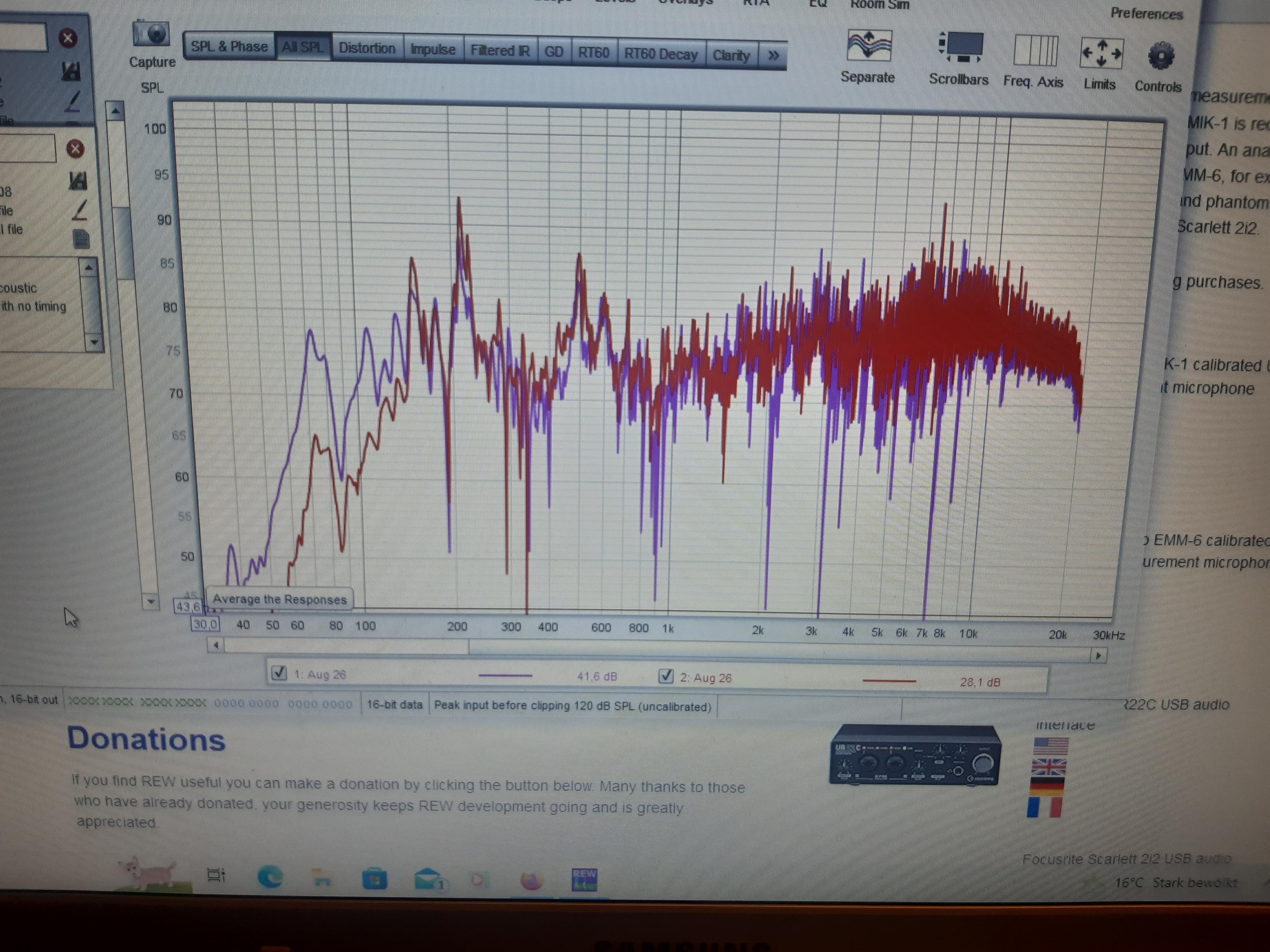

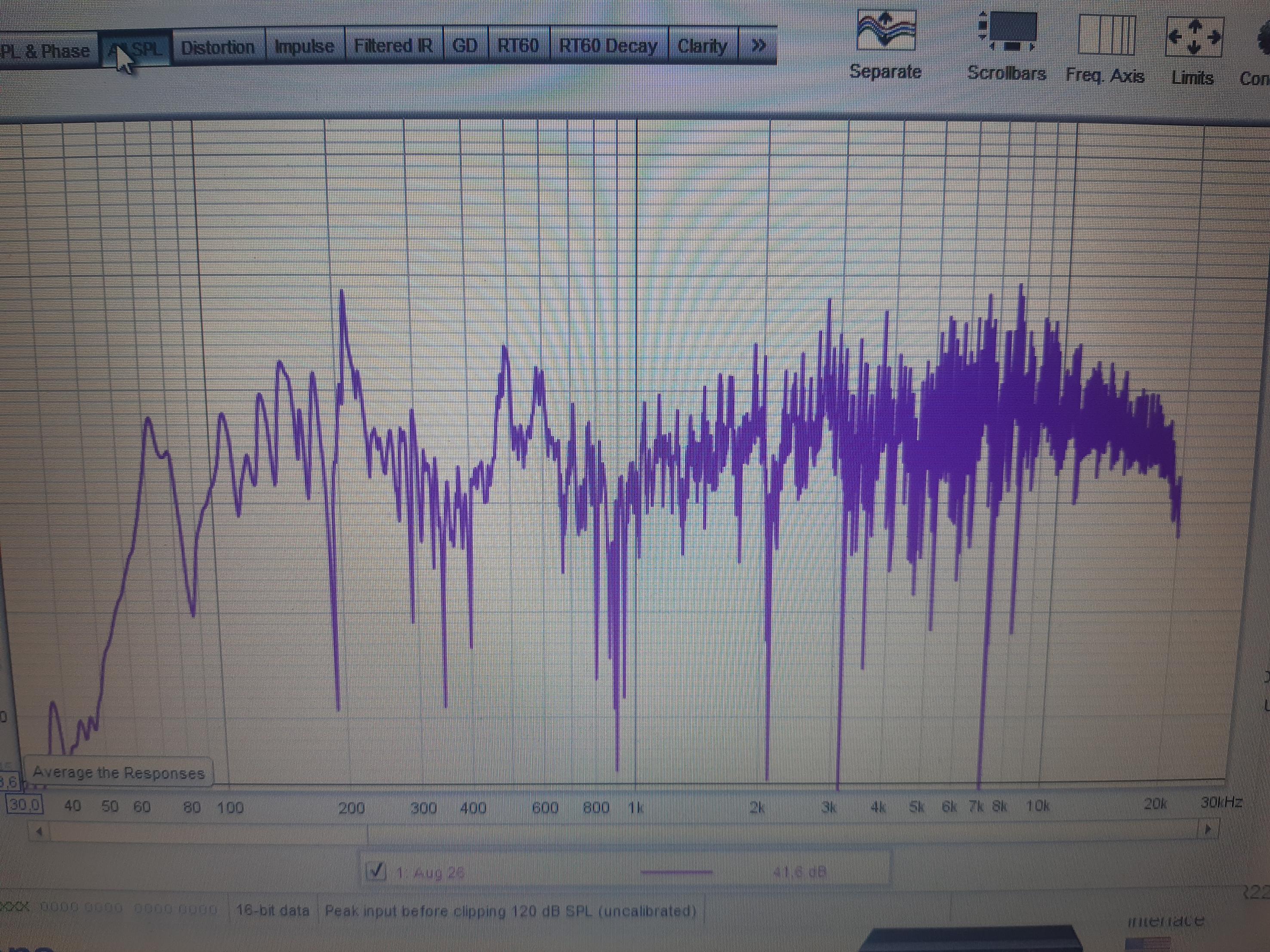

                                #90
                                Hallo Danke für die Info BananaJoe
                                Das Mikro ist nicht Kalibriert,hat 35
                                Euro gekostet.
                                Messung mit Stativ 50 cm vor der Box in höhe Hochtöner.
                                Das Volumen des W100X ist noch unbedämpft.
                                Schwarz ist die Originalweiche
                                Klicke auf die Grafik für eine vergrößerte AnsichtName: 20230827_150649.jpgAnsichten: 0Größe: 1,38 MBID: 713275
