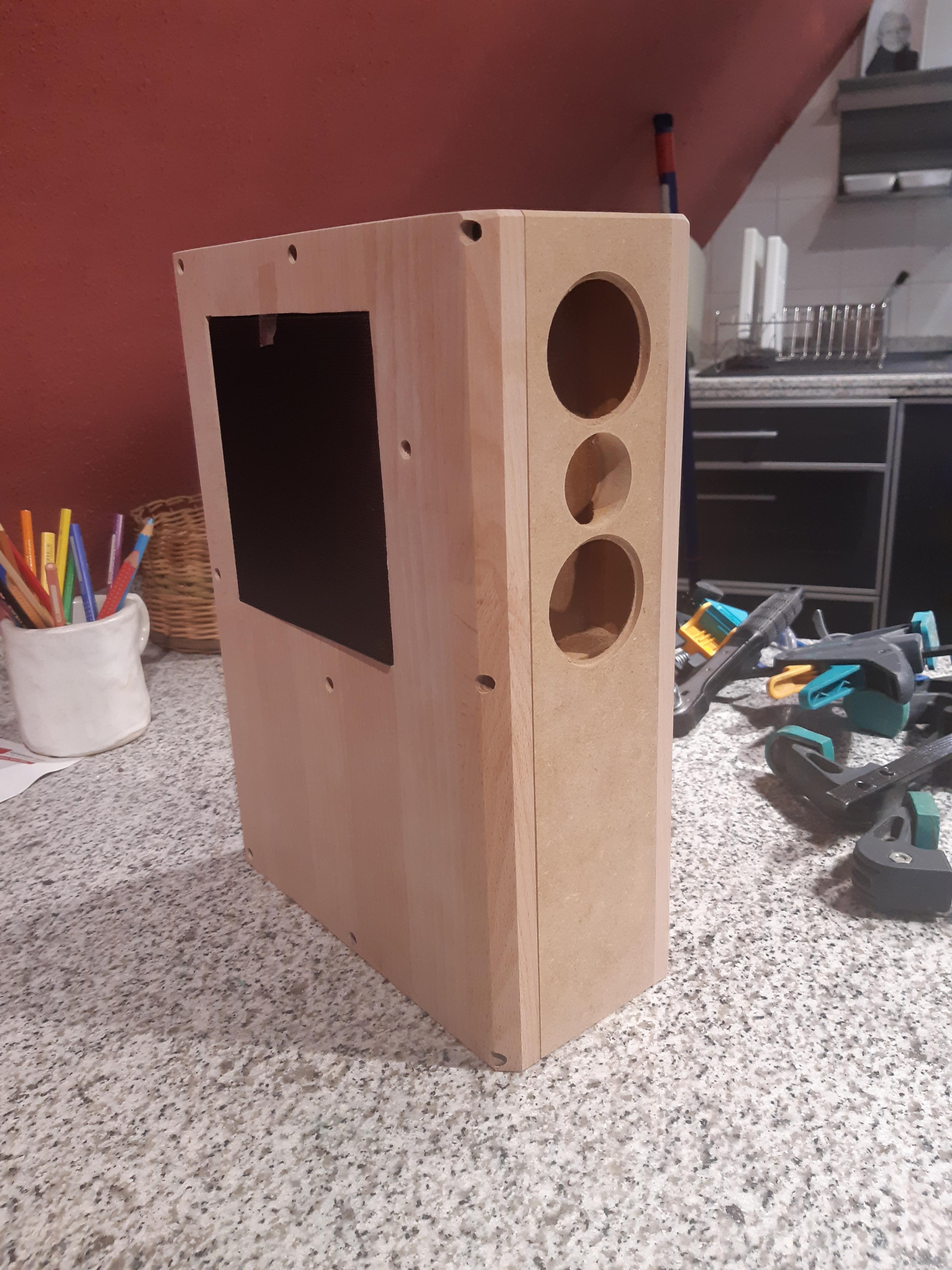

    Die beiden Gehäuse sind schon fast fertig.Die Aufnahme für den W100X
    ist auch fertig.Gebaut habe ich aus 16mm und 12mm MDF und 18mm Leimholz Buche.

    Die Fasen werden noch breiter.Bei ebay habe ich noch Effect 130 Gitter gefunden.
    Eine Seite habe ich abschraubbar gemacht,sodass ich die Frequenzweiche richtig
    befestigen kann.Die Woche werde ich wohl fertig und stelle dann noch Bilder ein.
    Bei den Frequenzweichen werde ich die Elko Rau im Mittelton gegen MKT-A tauschen.
    Die Spule im Tiefton lasse ich erstmal.
    Ich habe jetzt 3.030 ml Nettovolumen für den W100X.
    Gruß Marc

      Die Hoch-Mitteltoneinheit klingt aber erst richtig gut nachdem sie eingemessen und korrigiert wurde. Ich mach das mit REW und Equalizrapo. Damit kann man dann auch Musik wirklich angenehm hören.Das Gehäuse ist aber ziemlich tief bei dir, Das wäre mir eigentlich schon zuviel. Hast du das mit Bassreflex berechnet oder CB?

          Ich hatte noch 16mm MDF in 33cm breite da,da brauchte ich nur streifen
          sägen.Hätte ich aus 12mm gebaut und etwas höher,wäre es nicht so tief geworden.
          Mich stört das nicht.Bin schon gespannt wie die kleinen sich anhören.

              Ich habe die Visaton Gehäuseempfehlung übernommen.
              3 Liter BR mit 36mm Reflexkanal/Durchmesser macht 70x14,5mm
              250mm lang.CB wäre 1,3Liter (wollte ich aber nicht).

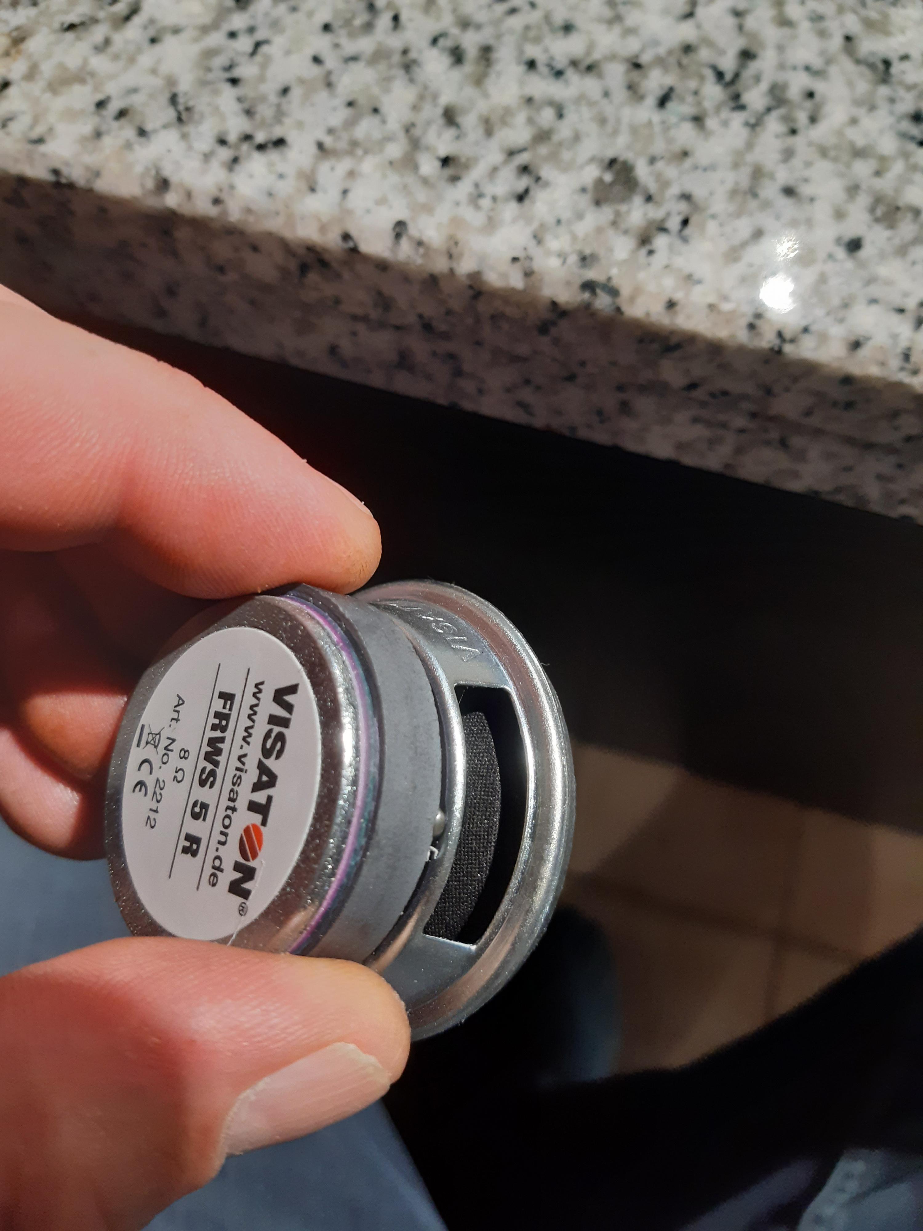

                      Habe sie noch geölt und bei einem die FRWS 5 mit Exoxdharz eingeklebt.
                      Die Kabellöcher mit Heisskleber abgedichtet usw.
                      Eine Frequenzweiche lasse ich original aus interesse ob die MKT-A
                      einen unterschied machen und höre erstmal.
                      Die Mitteltonkammer fülle ich locker mit Watte aus.Beim W100X mache ich erstmal nichts rein.

                            Man sieht auf dem Foto die riesen Fasen.Die Auflagefläche von den FRWS 5
                            ist 1mm dick.
                            Ich habe dann die Fläche rückseitig mit Epoxydharz verstärkt.
                            Ich wollte das die kleinen Öffnungen frei sind.
                            Ob mans hört? Keine Ahnung.
                            Bei meiner Atlantis habe ich damals,beim AL 130 M Schafwolle ins Gehäuse
                            gestopft.Nur für ein so winziges Geäuse ist mit halt Watte eingefallen.

                              Danke für das Foto, da kann man sehen, das die FRWS5er offene Treiber(die "kleinen Öffnungen" müßen so frei wie möglich bleiben) sind, die eine gewissenhafte (d.h. dichte) Dämpfung des seperaten Abteils mittels Schaf- oder Steinwolle, nicht nur das "lätschige" Sonofil, erfordern bzw. erfolgsversprechend erscheinen laßen.
                              Wie gesagt, ausprobieren...
