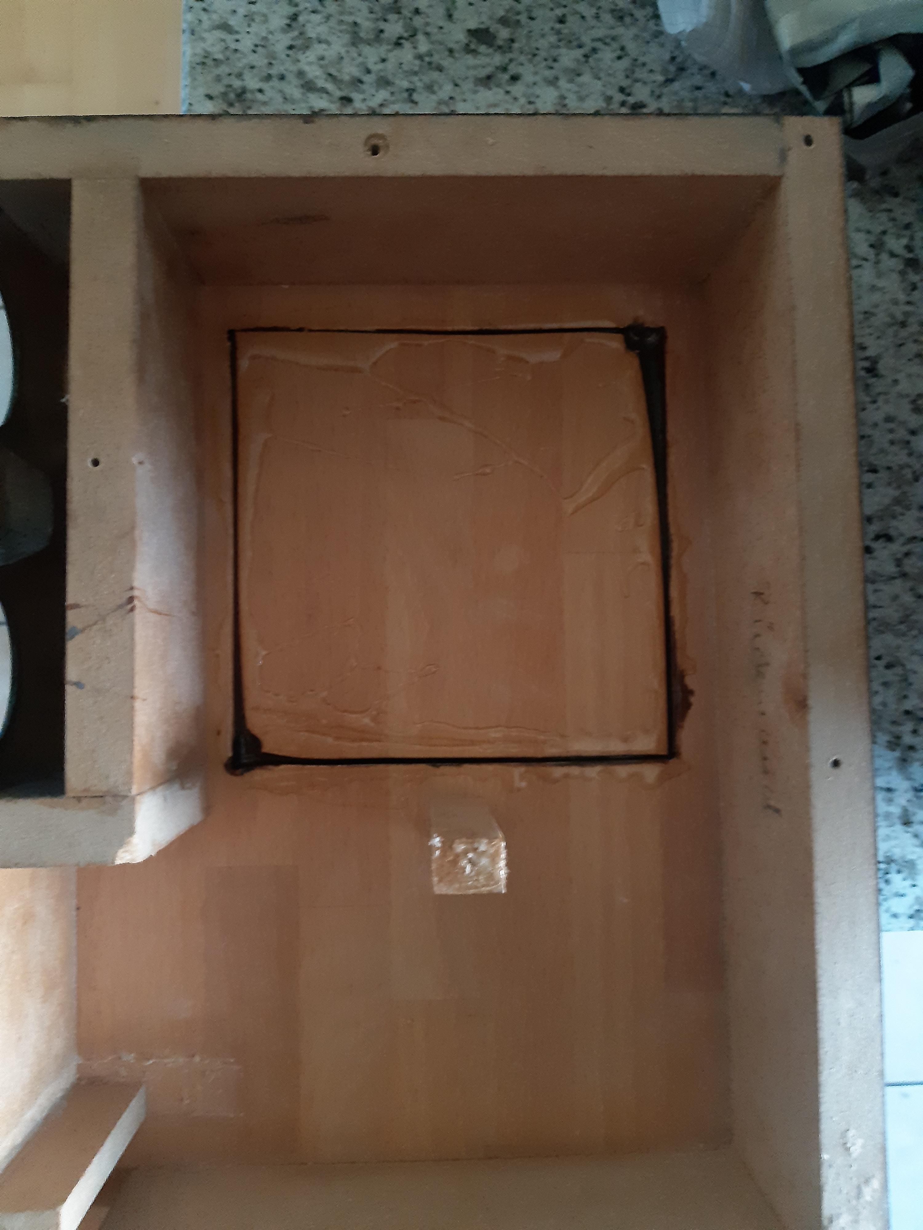

Ansichten: 581
Größe: 1,02 MB
                        Ganz in gedanken die falsche Seite bei der 2 ten Box ausgesägt.
                        Also Brett ausgerichtet und mit Epoxy die Spalten aufgefüllt.
                        2 gleiche Lautsprecher wollte ich nicht haben.
                        Aussenseiten habe ich gespachtelt.
                        Auf dem Bild sieht es total schief gesägt aus ist aber nur Beize mit der
                        ich rumgesaut habe.

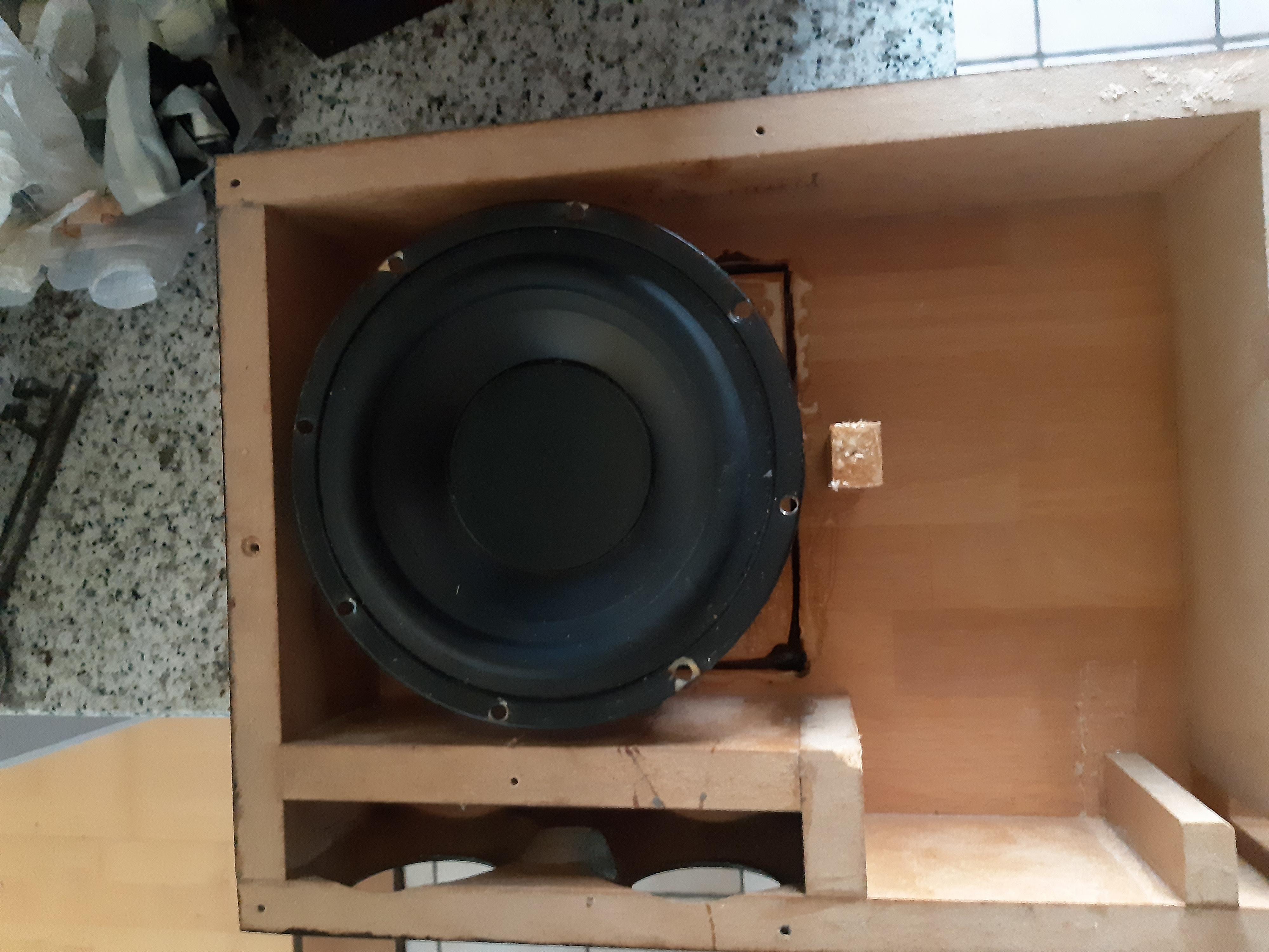

                          Hier mal ein Bild mit dem W130X
                          Die Empfehlung von Visaton beim W130X ist 2,3Liter CB.
                          Man könnte bei dem Gehäuse ein Trennbrett,wie bei den großen,
                          einbringen und die Frequenzweiche unten einbauen.
                          Den W130X müsste man von aussen ins Seitenteil einbauen,damit
                          die Polkernbohrung frei ist.
                          Klicke auf die Grafik für eine vergrößerte Ansicht  Name: 20230512_195350.jpg Ansichten: 0 Größe: 1,02 MB ID: 711313

                              Der W130x passt doch auch noch gut. Ich würde den gleich nehmen, dann hast du auch mehr Pegel im Bass. Mit 2,3L CB ist das evtl. eine gute Sache.
                              Du kannst dann auch mal 4Ohm und 8Ohm testen, was besser kommt ...
                              Wenn meine Gehäuse nach viel Arbeit nicht so richtig gut geworden wären, hätte ich gleich Lust das auch mal zu bauen.
                              Vielleicht mache ich das noch ... 2x W130x habe ich zumindest schon mal hier (allerdings im Sub im Schlafzimmer).

                                Hi
                                Wenn dann 8Ohm,da die Frequenzweiche für ein 8Ohm Tieftöner ausgelegt ist
                                und am Schluss die Impendanz passt.Mir ist vollkommen bewusst,das
                                der W130X lauter geht.
                                Ich muss das aber nicht haben.Einfacher wäre es zum Beispiel 2 FRS 8 und einem W130X
                                als Sub.Aber ist ja langweilig,für mich jedenfalls.Da Visaton tolle Lautsprecher Chassis baut
                                und der W100X noch nie wirklich in einen Lautsprecher verbaut wurde hat mich das interessiert.
                                (Ich konnte jedenfalls nichts finden)
                                Gehäuseempfehlung W130X 70Hz 2,3Liter CB.W100X 62Hz 3Liter BR
                                Geht also etwas tiefer,aber halt nicht so laut.
