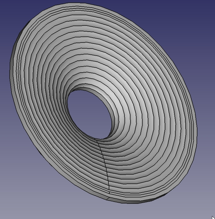

    Und so geht's:
    die beiden Fräsungen mit dem 9,5er Fräser hab ich nicht machen können, da ich damit nicht tief genug fräsen konnte.
    Stattdessen hab ich mit einem 10er Nutenfräser bei R=14,5 durchgestochen.
    PS: Man muss natürlich von aussen anfangen, ich hätte die Liste mal undrehen sollen.
    Radius [mm] Tiefe [mm] Fräser
    14,5 23,00 9,5
    14,5 20,00 12,7
    18,5 15,36 9,5
    18,5 15,03 12,7
    22,5 12,22 12,7
    26,5 10,21 12,7
    30,5 8,50 12,7
    34,5 6,96 12,7
    38,5 5,59 12,7
    42,5 4,38 12,7
    46,5 3,32 12,7
    50,5 2,42 12,7
    54,5 1,66 12,7
    58,5 1,04 12,7
    62,5 0,57 12,7
    66,5 0,24 12,7
    70,5 0,05 12,7​​​​​

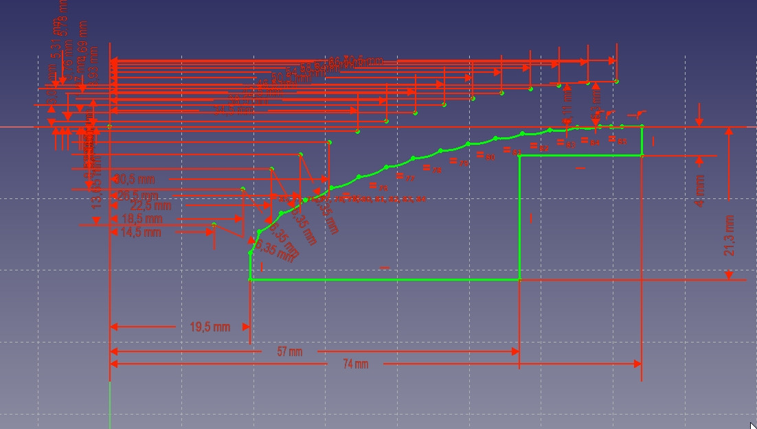

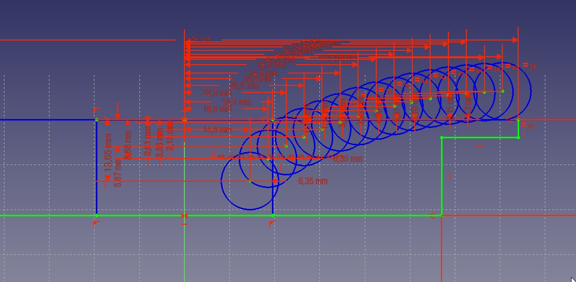

      Vorsicht, ich hatte bei 18,5 noch einen Durchgang mit dem 9,5er Fräser eingeplant. Ich glaube, die Tiefe hast Du beim Radius 22,5 eingetragen. Dort sollten es 12,22 sein.
        • 5973
        Sorry, zu schnell gelöscht.
        Ja, stimmt, ich habe mich um 3 mm vertan.
        Hier die korrekten Bilder.
        Klicke auf die Grafik für eine vergrößerte Ansicht  Name: WG Kontur 3.jpg Ansichten: 0 Größe: 155,7 KB ID: 707702
        Klicke auf die Grafik für eine vergrößerte Ansicht  Name: WG Kontur 4.jpg Ansichten: 0 Größe: 74,4 KB ID: 707701
        Wie vorher schon geschrieben, tolle Leistung von Dir.
        Die beiden kleineren Radien sind nicht berücksichtigt, weil auch nicht gefräst
          • 5973

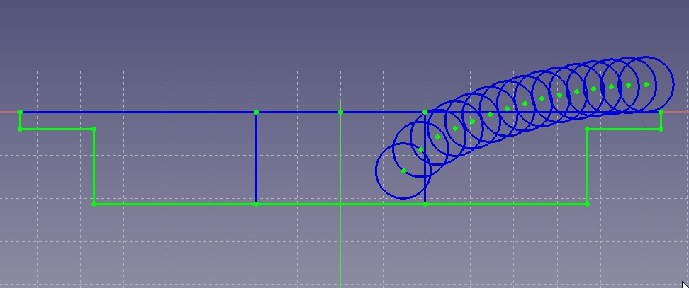

          Aber so sähe es aus.
Name: WG Kontur 5.jpg
Ansichten: 384
Größe: 93,5 KB

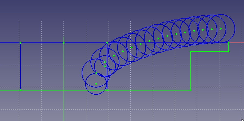

              Ja, die kann man sich auch wirklich sparen, wenn man sich das so ansieht. Geschickter wäre es, im Hals das Raster auf 2mm zu reduzieren. In dem Bereich macht die Schleiferei nämlich wenig Freude. Ich schau mir das nochmal an...
              Danke für das Lob

                    Damit Du Dich nicht langweilst, hier noch ein Update. u.A. mit kleiner Korrektur bei R=14,5
                    Um die Schleiferei im Hals wirklich zu reduzieren käme noch ein Durchgang bei R13.5 hinzu. Mit der Oberfräse ist das unglücklich, weil man dabei schon durchstößt. Da müsste man sich was einfallen lassen, wie man das mit dem Nutenfräser anschließend ohne Schäden hinbekommt, das Zentrum für den Fräszirkel ist dann ja nicht mehr so stabil. Für CNC Fräse sicher unproblematisch.
                    Radius [mm] Tiefe[mm] Fräser
                    70,5 0,05 12,7
                    66,5 0,24 12,7
                    62,5 0,57 12,7
                    58,5 1,04 12,7
                    54,5 1,66 12,7
                    50,5 2,42 12,7
                    46,5 3,32 12,7
                    42,5 4,38 12,7
                    38,5 5,59 12,7
                    34,5 6,96 12,7
                    30,5 8,50 12,7
                    26,5 10,22 12,7
                    24,5 11,14 12,7
                    22,5 12,22 12,7
                    20,5 13,49 12,7
                    18,5 15,03 12,7
                    16,5 17,02 12,7
                    14,5 19,88 12,7
                    13,5 22,14 12,7
                    14,5 23 10er Nuten

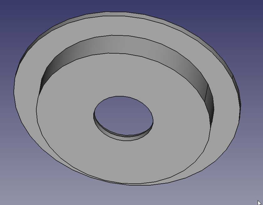

                      Zentrum sichern: Schon zu Beginn auf der Rückseite dünne Platte fixieren. Also von vorne 1/3 stehen lassen, dann von hinten versetzt den Rest wegnehmen.
                      • blindrabbit
                        • 02.12.2019
                        • 625
                        Meinst Du die Platte dahinter so dimensionierten, dass sie nicht durchgefräst wird und dann von hinten durchfräsen?

                            • 28884
                            Exakt
