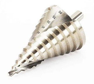

      Ich auch. Wäre doch schade ums gefräste WG.
      Klicke auf die Grafik für eine vergrößerte Ansicht  Name: Stufenbohrer.jpg Ansichten: 0 Größe: 18,0 KB ID: 707761
      eigentlich schade, dass die Chinesen sowas nicht mit der "richtigen" Kontur liefern
      Wenn ich mir überlege welche Schnittkräfte dann wirken, zusätzlich noch bei gewachsenem faserigem Holz wie bei dieser Schallwand...
      Das könnte gehen, aber wahrscheinlich nicht und es sähe nicht schön aus. Wenn schon selber fräsen, dann in Stufen.

        Alles klar. Dann lieber kein Stufenbohrer dafür.
        Die Variante mit der Platte drunter, die mit dem späteren Ausschnitt verleimt ist, die würde ich so ausprobieren. Scheint recht robust und einfach zu sein.
        Ich hätte es sonst mit Schablone und Bündigfräser versucht, aber das ist weniger robust und schwieriger zu handhaben.
        Danke Euch für's mitdenken.
