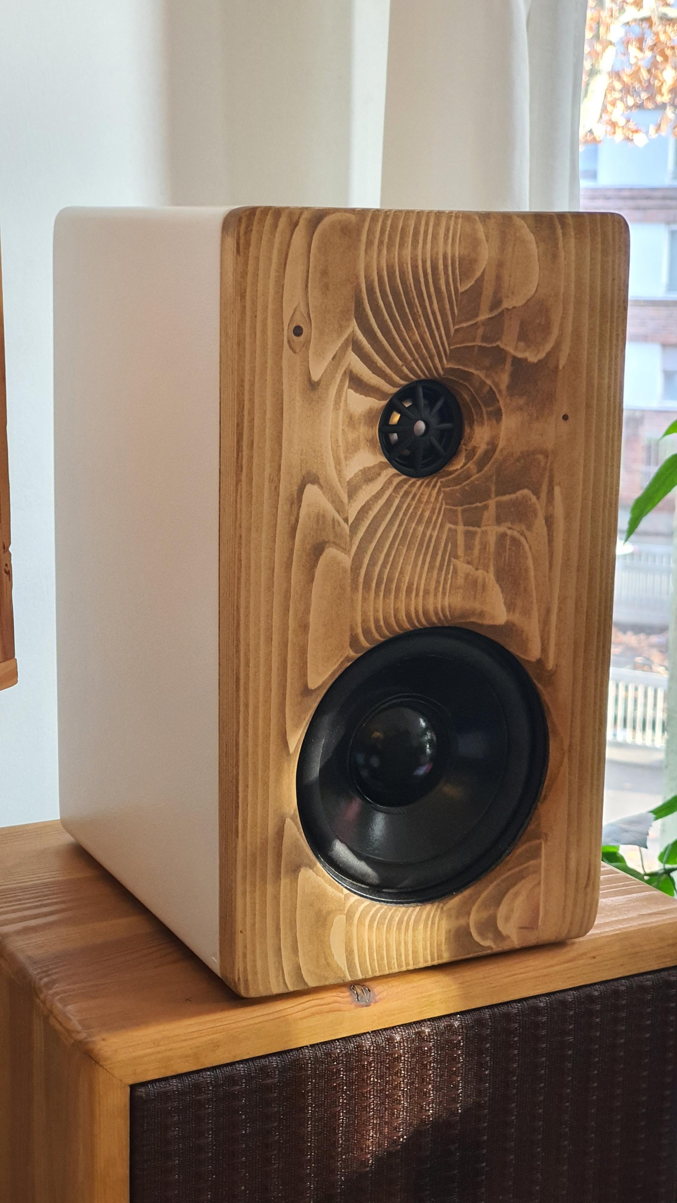

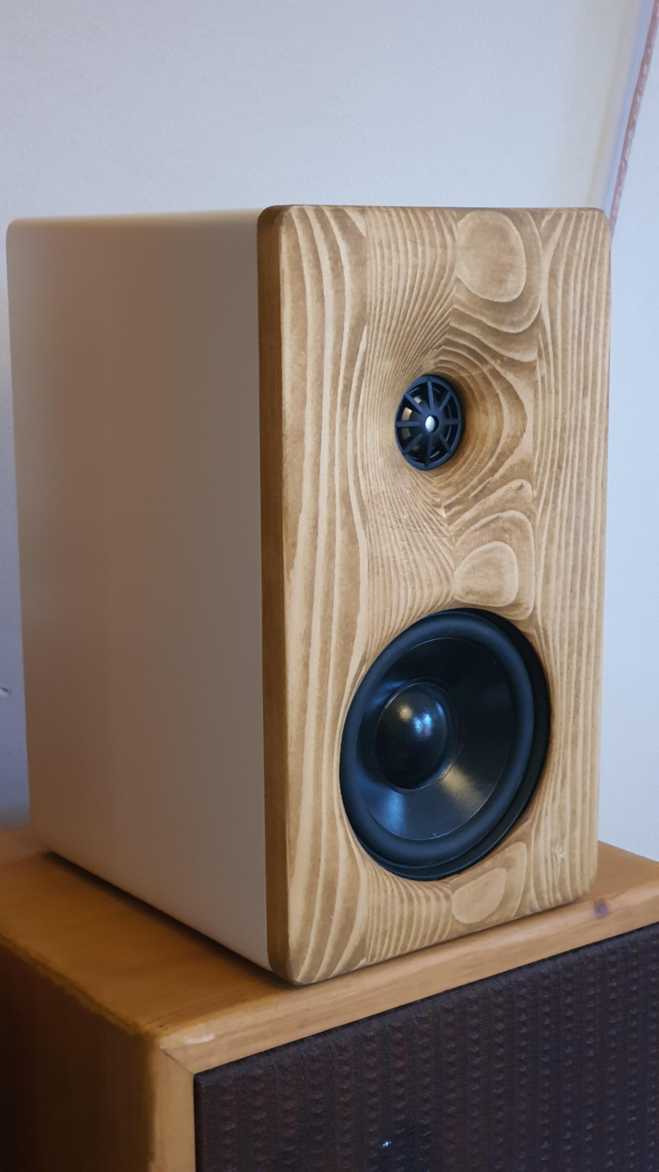

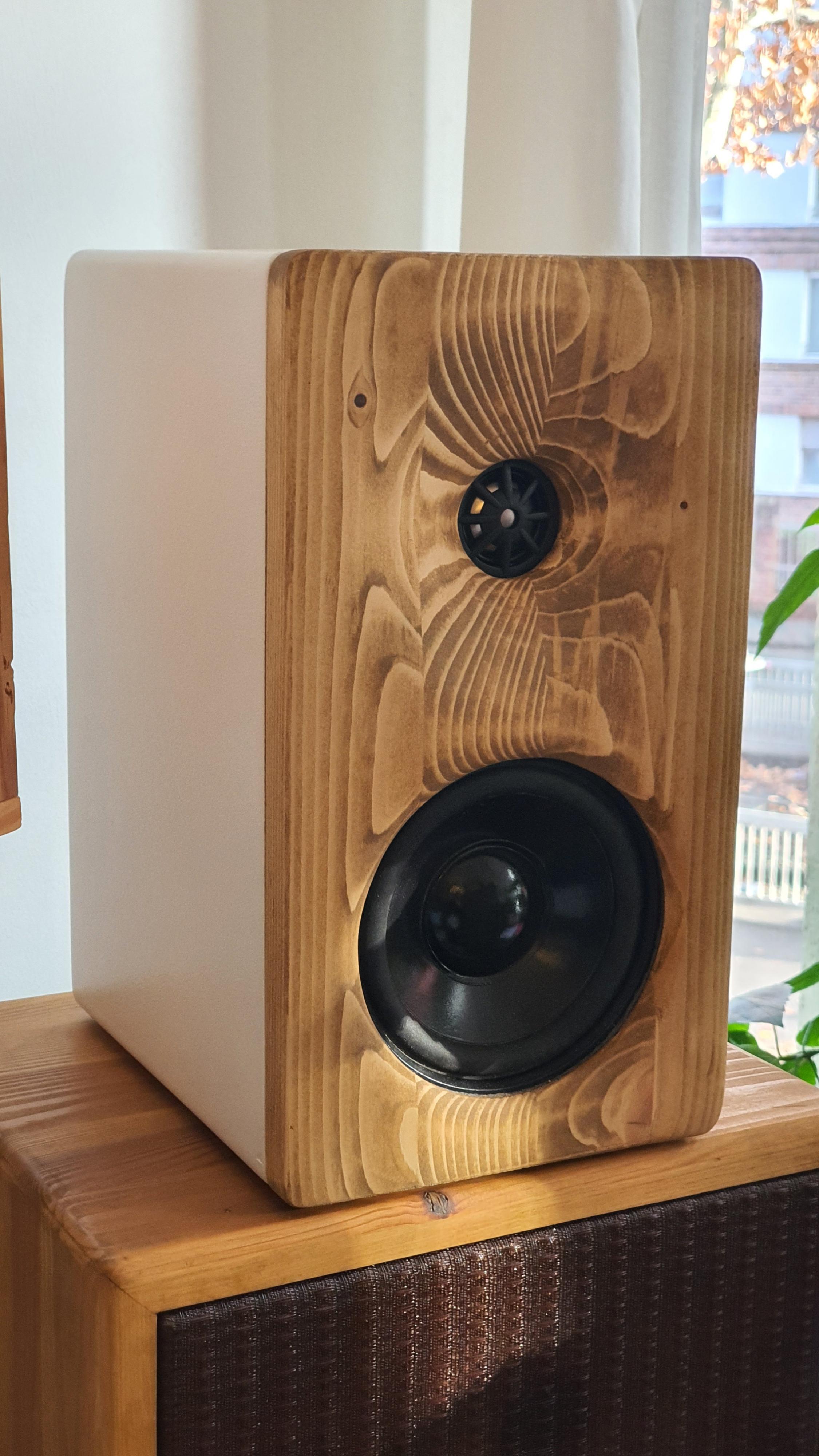

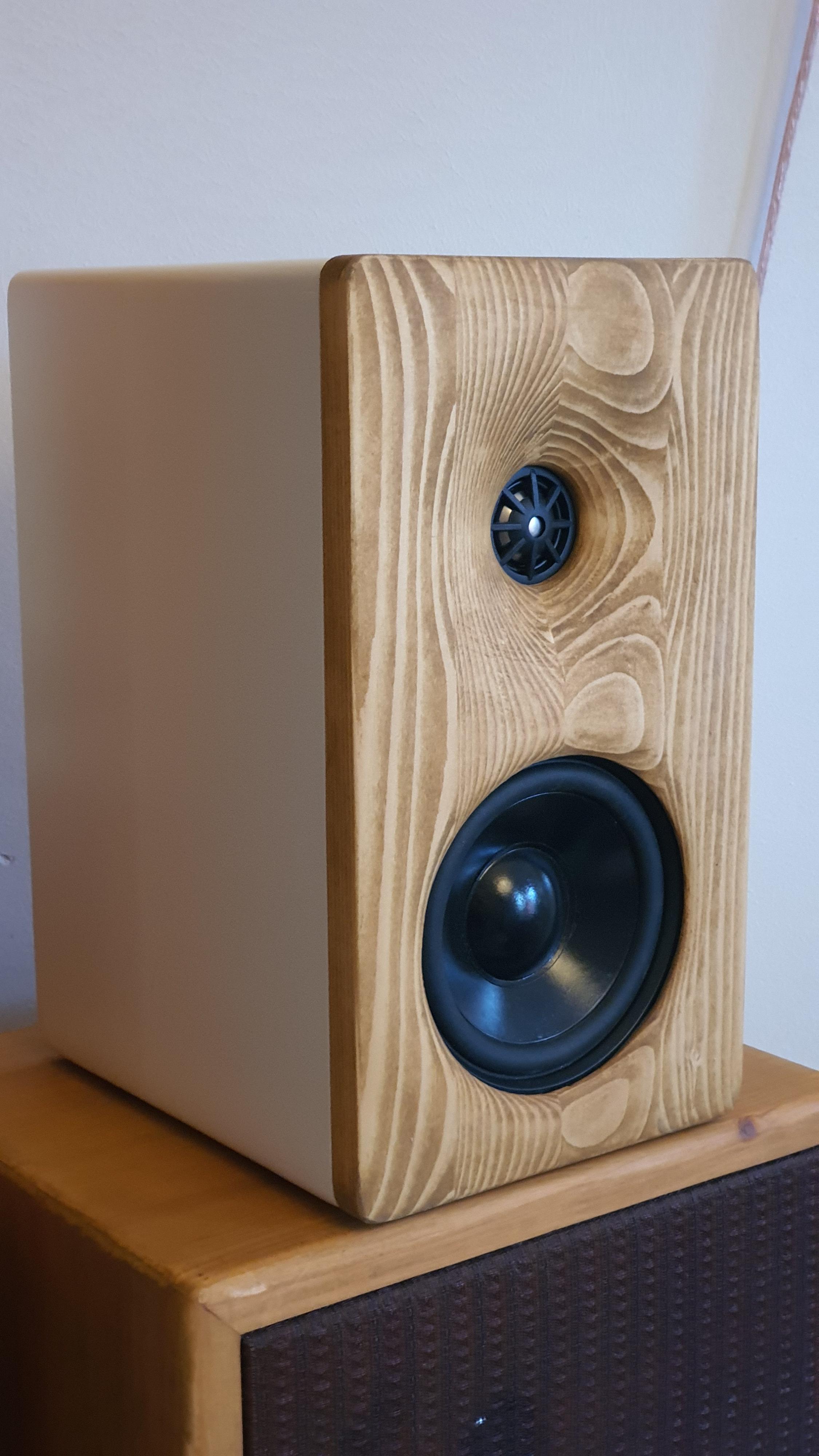

            Fertig sind sie. Mal schauen, ob sie bei Papa Anklang finden. Und Mama natürlich..., sollte aber mal eine Papabox werden.

                  • 28798
                  Woraus ist denn die Front und wie hast du das WG gemacht? Sehr ordentlich gemacht.
                  • blindrabbit
                    • 02.12.2019
                    • 619
                    Danke, danke. Ist wieder nicht perfekt, u.A. weil am Ende unter Zeitdruck fertig gemacht. Aber für perfekte Ausführung sind hier sowieso Andere zuständig. Meinen Eltern haben sie jedenfalls sehr gefallen, optisch wie akustisch. Behalten wollen sie die LS trotzdem nicht: zu groß, usw... nicht ganz unerwartet.
                    Die Schallwand ist aus billigem Fichte/Tanne Leimholz und mit Dekorwachs in Eiche hell lasiert. Das bringt die Maserung schön zum Vorschein.
                    Die Waveguides sind gefräst und geschliffen, wie schonmal hier gemacht. Dort erkennt man auch, wie das vor dem Schleifen aussieht. Die Frästabelle hatte ich in CAD konstruiert, um die Kontur des Visaton WG zu erzeugen.

                        So eine CNC Fräse hat was. Ich hab das aber einfach mit der Makita Oberfräse und selbstgebautem Fräszirkel gemacht. Mit 12,7mm Kugelkopf und 4mm Raster bei den Radien. Wenn man mehr Radien nimmt, dann muss man natürlich weniger schleifen. Bei meinem Fräszirkel sind die Radien aber durch 2mm Bohrungen festgelegt, das konnte ich nicht gut enger machen.
                        Das Fräsen ist in weniger als 30 Minuten erledigt, würde ich sagen. Das Schleifen dauert länger.

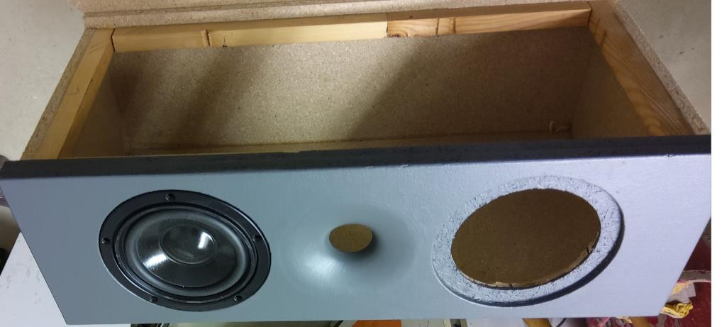

ID: 707684 So ein eingefrästes WG hat was.
