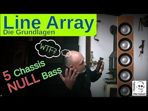

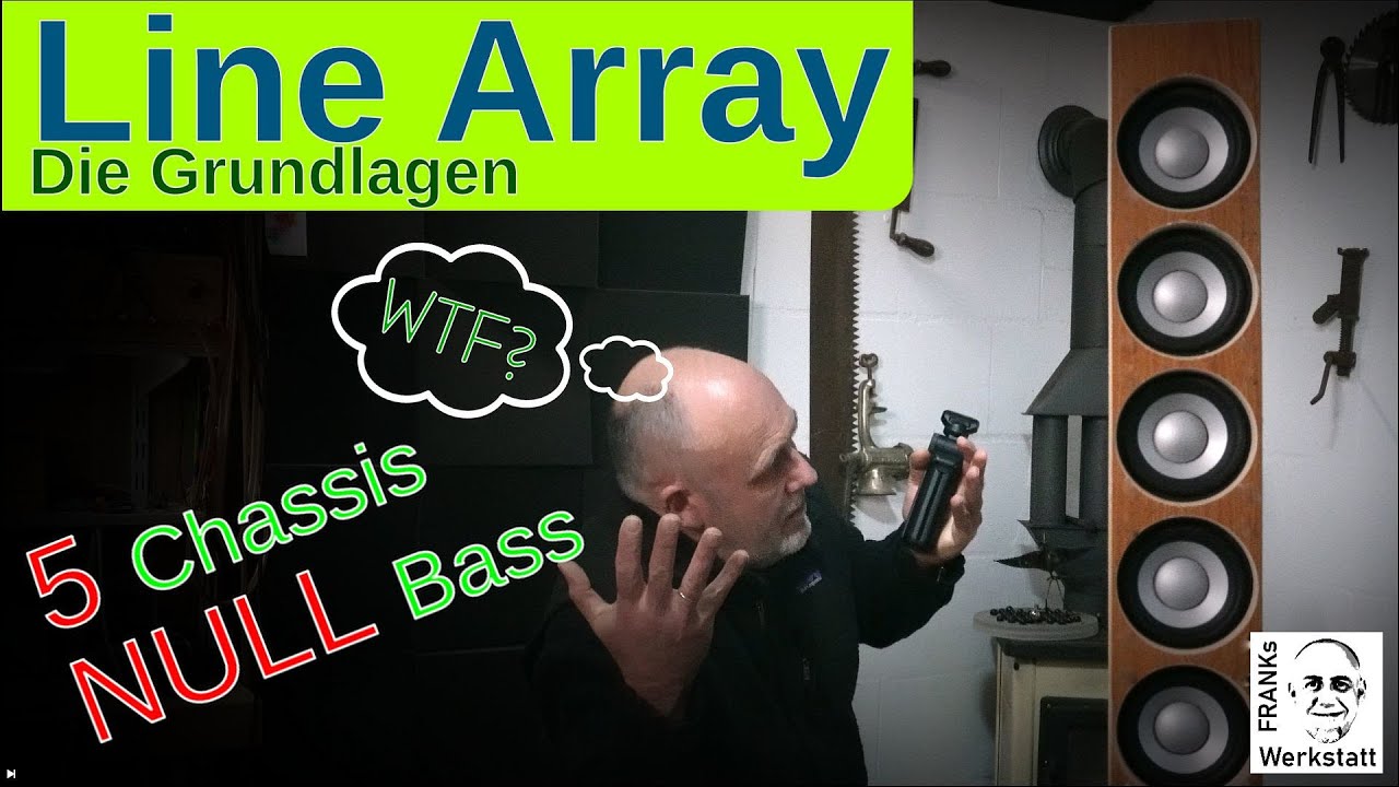

    das Thema Line Array wurde in Franks Werkstatt auf You Tube ganz prima aufbereitet.: HERAUSFORDERND | Line Array Grundlagen | am Beispiel des OmnesAudio BB 2.5 AL - YouTube
    • Bernd
      • 08.01.2021
      • 703
      #47
      Hallo!
      Das ist ja eine ganz neue Ausgabe von Franks Werkstatt. Was folgt aber nun daraus? Daß es so, wie es ist, nicht so viel taugt habe ich ja auch schon selbst gemessen. Hoffentlich kommt in der nächsten Folge die Auflösung. Bis jetzt wäre die Empfehlung, spätestens ab 4 KHz ein Horn für den Hochton zu nehmen.
      Gruß Bernd

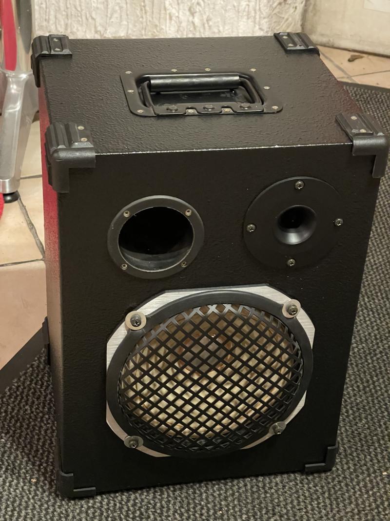

          Der TL16H ist sicher ein toller Lautsprecher, kostet aber mittlerweile über 350 € pro Stück bei Visaton. Das steht in keinem Verhältnis zu den kleinen Breitbändern in den Zeilen. Die kosten knapp über 18 €. Damals habe ich auch noch 10 € pro Stück bezahlt. Man könnte das mal simulieren, aber ob das viel aussagt? Mit dem Simulieren habe ich bei meinen letzten beiden Projekten ja ohnehin nicht viel Erfolg gehabt. Als Hochtöner hätte ich noch die Hörner aus meinen alten Partykellerboxen. Die sind mir zum Schlachten aber eigentlich zu schade.
Ansichten: 1055
Größe: 127,1 KB
          Das Horn ist ein DHT9, wohl in den 90ern gekauft. Aber was heißt "zu schade"? Die stehen auch nur unter der Kellertreppe rum. Ich bin wohl einfach zu faul.
          Gruß Bernd

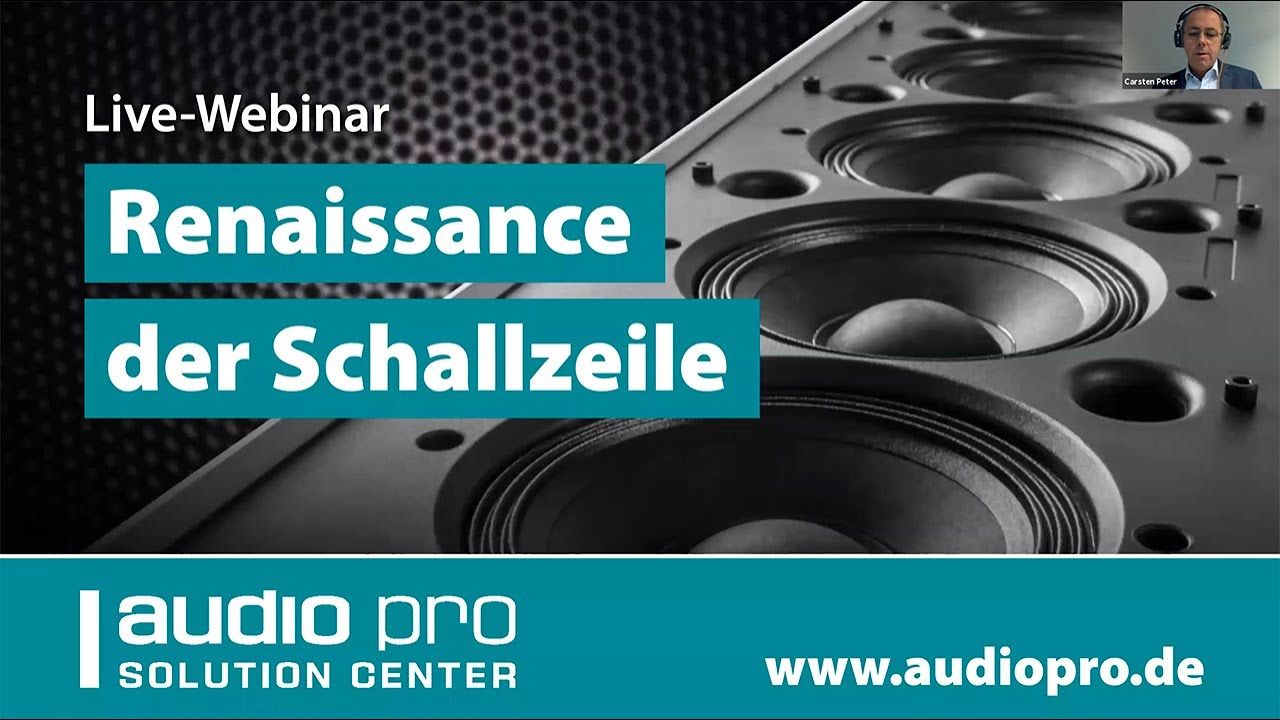

                        • 3840
                        #56
                        Sie sind ja rein optisch schön gelungen.
                        Hier wird auch gut die Problematik mit dem Hochtonabfall gezeigt.

                            #58
                            Hallo!
                            Den Frank und das Webinar habe ich mir mittlerweile ja schon reingezogen. Das meinte ich mit Lerneffekt. Die Lösungen bei Audio Pro sind für Bastler aber viel zu aufwendig. Der ganze Spass hat mich ja nur 180€ für die Lautsprecher plus Holz und Kleinteile gekostet. Eine professionelle Lösung wäre ungleich aufwendiger und würde auch die allermeiste Zeit im Täschchen unter meiner Kellertreppe liegen. Da denke ich eher über einen Ersatz meiner Atlas DSM im Wohnzimmer nach. Aber auch das kann dauern...
