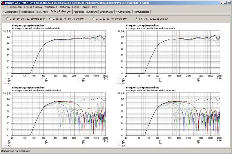

    Ja Hallo, Das mit dem Ablöten ist nicht so einfach. Ich habe da ja auch ein Bild eingestellt. Da müsste ich die Box "aufbrechen". Die Rückwand habe ich zwar nur vor dem Lackieren verschraubt, aber so einfach komme ich an die Chassis nicht ran. Ich habe mittlerweile einen anderen Verdacht.
    Klicke auf die Grafik für eine vergrößerte Ansicht  Name: Bildschirmfoto 2021-09-08 um 15.13.51.png Ansichten: 152 Größe: 213,6 KB ID: 693995
    So sieht Boxsim die Abstrahlung unter Winkeln für eine relativ hohe Frequenz. Die Datei hängt an meinem Eingangsposting. Selbst wenn die Box auf einem Hochständer steht, ist das bestimmt nicht absolut senkrecht. Wenn ich dann nur etwas von 0° abweiche, bin ich in einem "Loch". Boxsim rechnet ja "nur" 256 Frequenzen. wenn man das noch feiner auflöst, gehen da bestimmt etliche Einbrüche bis auf 0dB. Ich fürchte, man muss das so akzeptieren und damit leben. Messen macht auch nicht immer glücklich. Man hört diese Einbrüche aber eben nicht heraus. Es fehlen Höhen. Im Ergebnis hört man wohl eher den Energiefrequenzgang. Den kann man ja mit einem PEQ halbwegs hinbiegen. Bei bose sieht das ja noch schlimmer aus und die biegen das hin. Totale Stümper arbeiten da bestimmt auch nicht, aber klar, die wollen Geld verdienen, was ja nicht verboten ist. Irgend jemand hat auch mein Gehalt mal gezahlt.

              Wenn man den Versatz der Chassis nach hinten in Boxsim einträgt, sieht das Simulationsergebnis sehr ähnlich aus wie die Messung.
              Wenn das mittlere Chassis (Chassis 5) 2000 mm weit vom Mikrofon entfernt ist und die Chassiszentren 90 mm Abstand haben, sind
              Chassis 4 und 6 2002 mm
              Chassis 3 und 7 2008 mm
              Chassis 2 und 8 2018 mm und
              Chassis 1 und 9 2032 mm
              weit vom Mikrofon entfernt. Die größeren Abstände (2 / 8 / 18 / 32 mm) in die Chassisparameter (SEO-Wert entsprechend vergrößern) eingetragen, stimmt die Simulation recht gut mit der Messung überein.

                Das wird die Erklärung sein. Mit so einem Effekt hätte ich nicht gerechnet. Meine Messungen sind ja auch nicht millimetergenau ausgerichtet. Schon der Tausch der Zeilen für die erste Messung im 5m Abstand hat mit Sicherheit etwas an den Entfernungen verändert und die Messung 10cm vor dem mittleren Lautsprecher war bestimmt auch nicht exakt mittig. Bei den ersten Messungen hatte ich die unterschiedlichen Höhen durch Schwenken des Mikrofon Auslegers gemacht, also auf einer Kreisbahn. Kompletter Mist also. Erstaunlich ist dann aber, daß fast alle Messungen ein ähnliches Ergebnis zeigen.
                Das erklärt dann wohl auch die konkave Wölbung solcher HiFi-Lines, die man machmal sieht und auch bei der Pentaton. Man müsste da aber auch sein Ohr millimetergenau platzieren, sonst ist doch wieder Alles im Eimer.

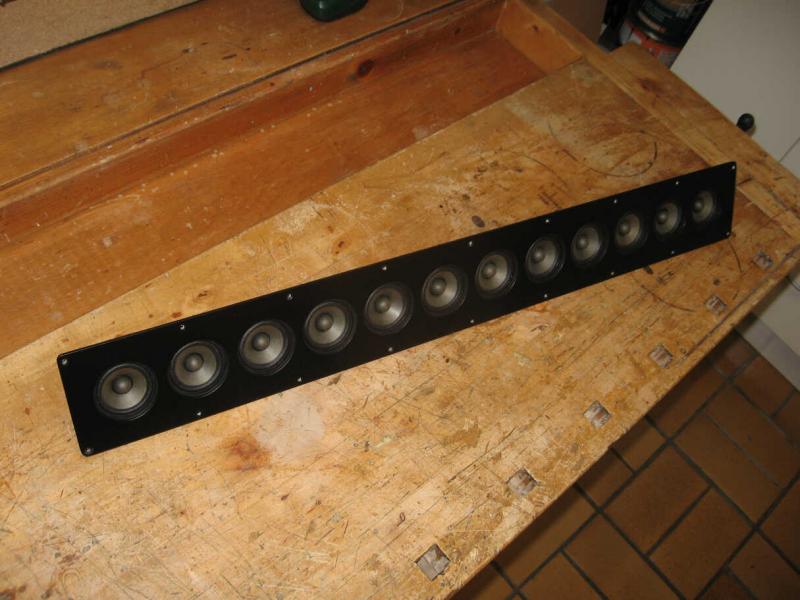

                        Das Bessel-Array werde ich irgendwann mal testen. Mir schweben da kleine, günstige Class D-Platinen vor (10 Watt sollten da reichen), die die einzelnen LSP-Gruppen mit unterschiedlichen Pegeln ansteuern.
                        Ansonsten sind die kleinen Arrays (z.B. meine mit 12x FRS5X) halt wie Lupen, vertikal bündeln die mehr als extrem, vertikal sind da bei 5° und 3kHz schon über 20dB weg :

                          Wenn du die oberen und unteren Chassis ab 500Hz langsam rausnimmst und die Chassis 4 und 6 ab etwa 5000 Hz kannst du diesen Effekt vermeiden.
                          Gleichzeitig wird der FG linearer, weil die schallabstrahlende Höhe entsprechend der Wellenlänge immer kleiner wird.
                          zeileNiwo.BPJ
