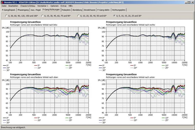

    Schau dir mal die Simu an, du musst das schon so machen, dass die verbleibenden Lautsprecher lauter werden.
    Stimmt, ist ein brauchbarer Ansatz. Abstrahlverhalten nicht schön, aber viieel besser als einfach reihen-parallel! Bernd: ausprobieren ...

      Die verschiedenen Vorschläge habe ich mir natürlich angesehen. Niwos Ansatz sieht erstmal schon ganz gut aus. Das liesse sich machen. In der Simulation verstehe ich aber das Verhalten von Treiber 5, dem in der Mitte, nicht. Der muss ja nun den gesamten Hochton allein abstrahlen und bekommt in dem Bereich ab ca. 6 KHz die gesamte Verstärkerleistung allein ab. Ich fürchte, das geht nicht lange gut. Was in Boxsim unter dem Reiter max. Pegel angezeigt wird, ist mir auch nicht auf Anhieb klar.

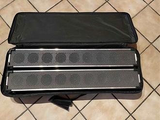

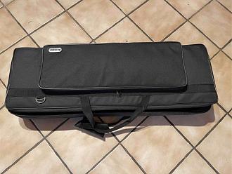

      Meine Zeilen liegen schön verpackt unter der Kellertreppe. Ob und wann ich sie nochmal einsetzen kann, weis ich noch nicht. Für Musik habe ich mir ja nach einigen Irrwegen als Tops etwas verkleinerte PA110H gebaut. Die Zeilen sind also für mich wohl reine Spielerei gewesen.
      Klicke auf die Grafik für eine vergrößerte Ansicht  Name: IMG_0893.jpg Ansichten: 0 Größe: 66,8 KB ID: 695349
      Klicke auf die Grafik für eine vergrößerte Ansicht  Name: IMG_0892.jpg Ansichten: 0 Größe: 95,8 KB ID: 695350

        Der maximal-Pegel wird trotzdem bei 200 Hz begrenzt.
        Oberhalb 4000 Hz kommt auch leistungsmäßig nicht mehr viel, da kannst du die Belastbarkeit deutlich höher ansetzen.
        Wenn du wirklich Bedenken hast, kannst du auch den C bei Chassis 4 weglassen, das macht nicht viel Unterschied und vervierfacht die Belastbarkeit.

              • 2445
              Ich habe am Anfang die mittleren 4 durchlaufen lassen und die äußeren 4 jeweils nach oben rausgenommen - viel weniger Höhen als alle einfach reihenparallel. Niwo´s Lösung ist da geschickter; die spielt schon mit Pegel. Vergleiche das Ergebnis bei der vertikalen Bündelung mit meinem Array vom 10.11.:
Ansichten: 650
Größe: 93,6 KB

                Das sieht in der Tat besser aus. Bei meinen Zeilen habe ich natürlich auch hier zuhause Hörtests gemacht. Diese wilden Einbrüche im Frequenzgang müssten hörbar sein. Steht man aber in 2 bis 3 m Abstand und reckt sich nach oben oder geht in die Hocke, ist davon nicht so viel zu hören. Meine Vermutung ist, daß hier die Simulation von punktförmiger Abstrahlung der Einzelchassis ausgeht und dann ergeben sich durch Überlagerung der Schwingungen diese wilden Einbrüche. Ginge man von einer kolbenförmigen Schwingung der Membran aus und setzt die Lautsprecher sehr dicht zusammen, sollte sich eher eine Zylinderwelle ausbilden. Die Realität liegt wohl irgendwo dazwischen. Die Frequenzgänge, die ich in verschiedenen Winkeln gemessen habe, unterschieden sich auch gar nicht so stark. Deswegen war ja meine Vermutung, daß man eher sowas wie den Energiefrequenzgang hört, weil sich diese extremen Einbrüche irgendwie ausmitteln.

                  Die schmalen Einbrüche hörst du nicht; wenn du die in Gedanken aufffüllst bleibt halt immer noch eine Riesen-Höhenabsenkung schon unter 5° vertikal. Horizontal ist das Abstrahlverhalten hervorragend, aber eben nur mit dem Kopf in der Schraubzwinge oder sehr, sehr weit weg ...
