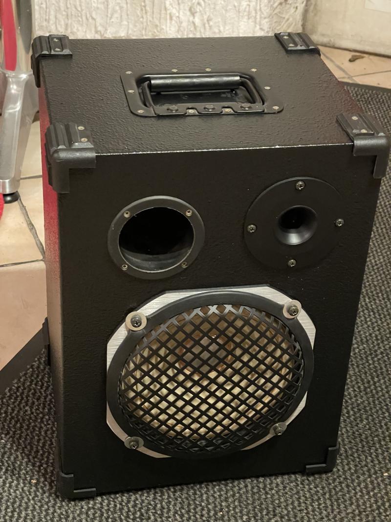

    Der TL16H ist sicher ein toller Lautsprecher, kostet aber mittlerweile über 350 € pro Stück bei Visaton. Das steht in keinem Verhältnis zu den kleinen Breitbändern in den Zeilen. Die kosten knapp über 18 €. Damals habe ich auch noch 10 € pro Stück bezahlt. Man könnte das mal simulieren, aber ob das viel aussagt? Mit dem Simulieren habe ich bei meinen letzten beiden Projekten ja ohnehin nicht viel Erfolg gehabt. Als Hochtöner hätte ich noch die Hörner aus meinen alten Partykellerboxen. Die sind mir zum Schlachten aber eigentlich zu schade.

    Das Horn ist ein DHT9, wohl in den 90ern gekauft. Aber was heißt "zu schade"? Die stehen auch nur unter der Kellertreppe rum. Ich bin wohl einfach zu faul.
    Gruß Bernd
