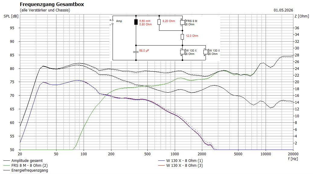

                          sorry, hatte doch noch was geändert... hier die richtige Boxsim Datei!

                            #103
                            Naja, toll ist das nicht, aber wenn's dir gefällt. Den identischen Frequenzgang bekommst du übrigens auch mit 4 Bauteilen hin...

                              In echt sieht die Kurve auch anders aus...der Breitbänder lässt sich nicht wirklich simulieren!
                              • donhighend
                                • 09.03.2009
                                • 612
                                #105
                                Das glaube ich sofort, aber wenn die Beschaltung in der Simu zum gleichen Ergebnis führt, muss sie das bei einer Messung in der Praxis auch tun.
