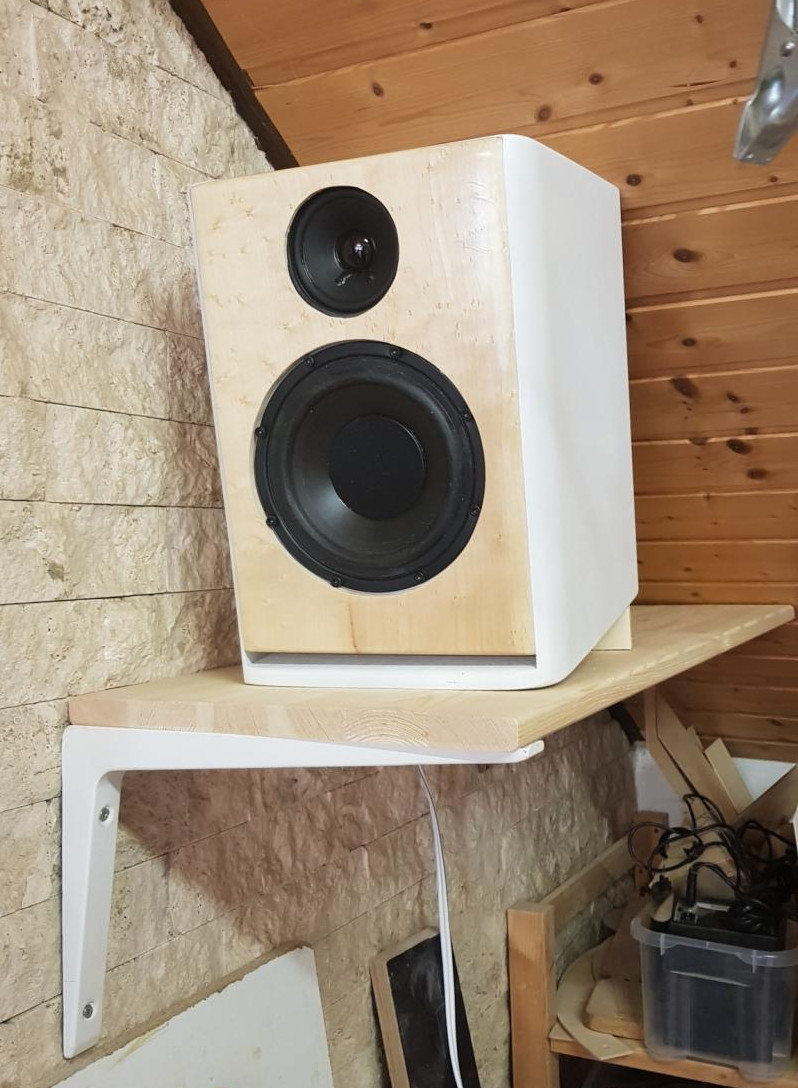

    heute möchte ich euch eine Idee und Box von Lorenz vorstellen.
    Hier ist der Name Programm :-)
    Basis ist die originale Pacto, die Lorenz gern mit einem größeren BB ausstatten wollte, gegenüber der originalen Bestückung bestand der Wunsch nach einem etwas frischeren Klangbild und der Beibehaltung der sehr guten Bassqualitäten.
    Das originale Gehäuse wurde nur so minimal verändert, dass der FRS8M in die Front passte.
    Klicke auf die Grafik für eine vergrößerte Ansicht  Name: PACTO-VIVACE.jpg Ansichten: 0 Größe: 199,2 KB ID: 692506

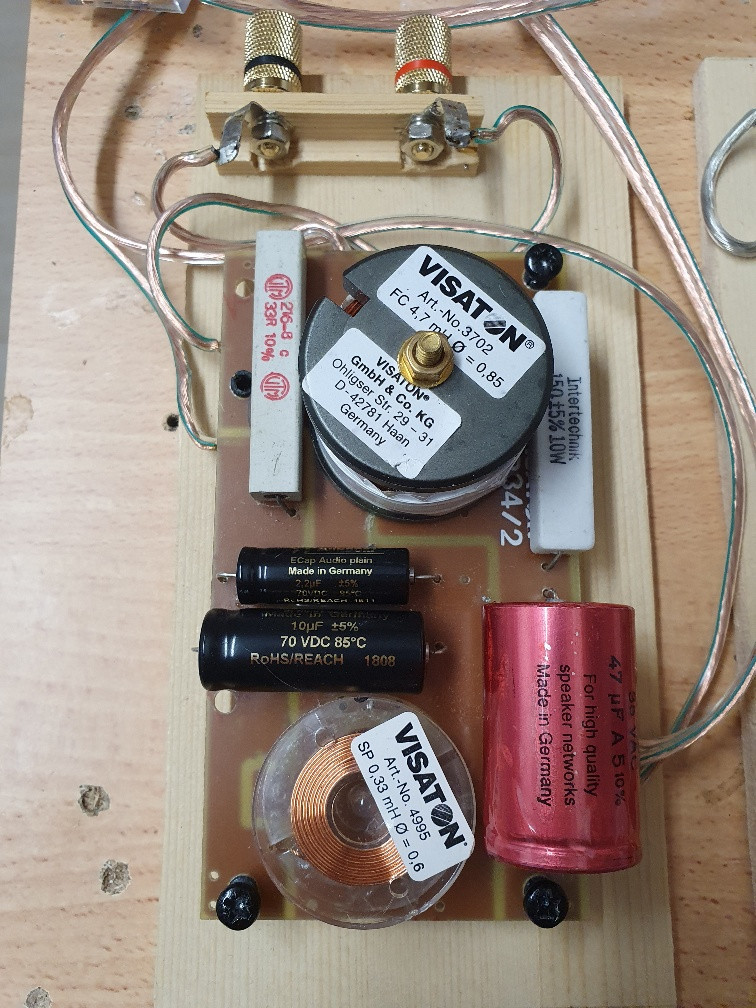

    Aufbau:
    Die originale Weichenplatine reicht gerade so aus, die gesamte Weiche zu tragen, einzig die FC-Spule konnte wieder verwendet werden.
    Klicke auf die Grafik für eine vergrößerte Ansicht  Name: Pacto_Weiche_Platine.jpg Ansichten: 0 Größe: 268,2 KB ID: 692509

    Die Abstimmung klingt erstaunlich kräftig und bassstark, der Breitbänder passt sich absolut unauffällig ins Klangbild ein. Eine leichte Hochtonbetonung ist zu hören und passt aus meiner Sicht sehr gut zu dem eher engen Rundstrahlverhalten und gibt eine gewisse Frische und Transparenz ohne zu übertreiben.
    Die Raumabbildung und die Plastizität geriet auf wirklich hohem Niveau, selbst mit höherem Abstand und breiter Abhörbühne klingen die kleinen Boxen ausgewogen und neutral, der schöne Bass und die leichten Höhen begeistern und treiben auch gern zu höheren Lautstärken an!
    In der Summe eine echte Alternative zum Visaton-Bausatz - mit einem gesteigerten Spaßfaktor durch größeren BB und frischerer Abstimmung.

              …ich konnte es nun doch nicht lassen und habe die PACTO-VIVACE an meine gute Anlage angeschlossen. Hier bekommt sie hochaufgelöstes Audiomaterial (192kHZ/24Bit, DSD 256) von Qobuz über einen Limetree Network an Aurum (Quadral) A5.
              Raum von ca. 16qm, Hörabstand ca. 2m, Boxen recht weit auseinander und ein wenig eingewinkelt.
              Lieber Thomas, ich schrieb dir nach meinem ersten Höreindruck aus der Werkstatt du hättest hier „ein kleines Wunder vollbracht“…ich habe mich geirrt…du hast ein GROSSES Wunder vollbracht mit der neuen Weiche!
              Also echt jetzt, man kann richtig Musik hören mit diesen Teilen. Die Ablösung von den Boxen ist perfekt, in dieser Aufstellung bildet sich eine wirklich gute Bühne, man die Instrumente klar orten. Und wie auch schon in der Werkstatt, höre ich einen äußerst angenehmen, frischen Klang, der detailreich klingt, erstaunlich präzise, ohne irgendwie anzustrengen. Gerade läuft Charly Haden „Heartplay“, es ist kaum zu glauben, was ich da höre: tiefste und klare Bässe, eine sehr präsente realistische Gitarre…erstaunlich! Auch Klassik klingt gut. Natürlich darf man in der Königsdisziplin „Orchestermusik/Sinfonie“ nicht zu viel erwarten, aber der recht helle Klang lässt das Orchester klar und ohne jeden Muff erklingen. Die Paradedisziplin der PACTO-VIVACE ist aber sicherlich Jazz, Funk, Soul. Die fabelhafte Celestine ( „Secret Side“) fetzt sowas von los, da bleibt kein Auge trocken und manche Besitzer von 500 Boxen werden sich verwundert die Ohren reiben und sich fragen, ob sie mit dem Geld nicht was besseres hätten anfangen können (die fehlenden Gendersternchen liefere ich hier gesammelt nach:******* ).
              Rottweil liegt jetzt nicht gerade im Zentrum des Visaton-Forum-Einzugsgebietes, aber alle die es interessiert, sind zum Anhören dieser erstaunlichen Boxen herzlich eingeladen!
