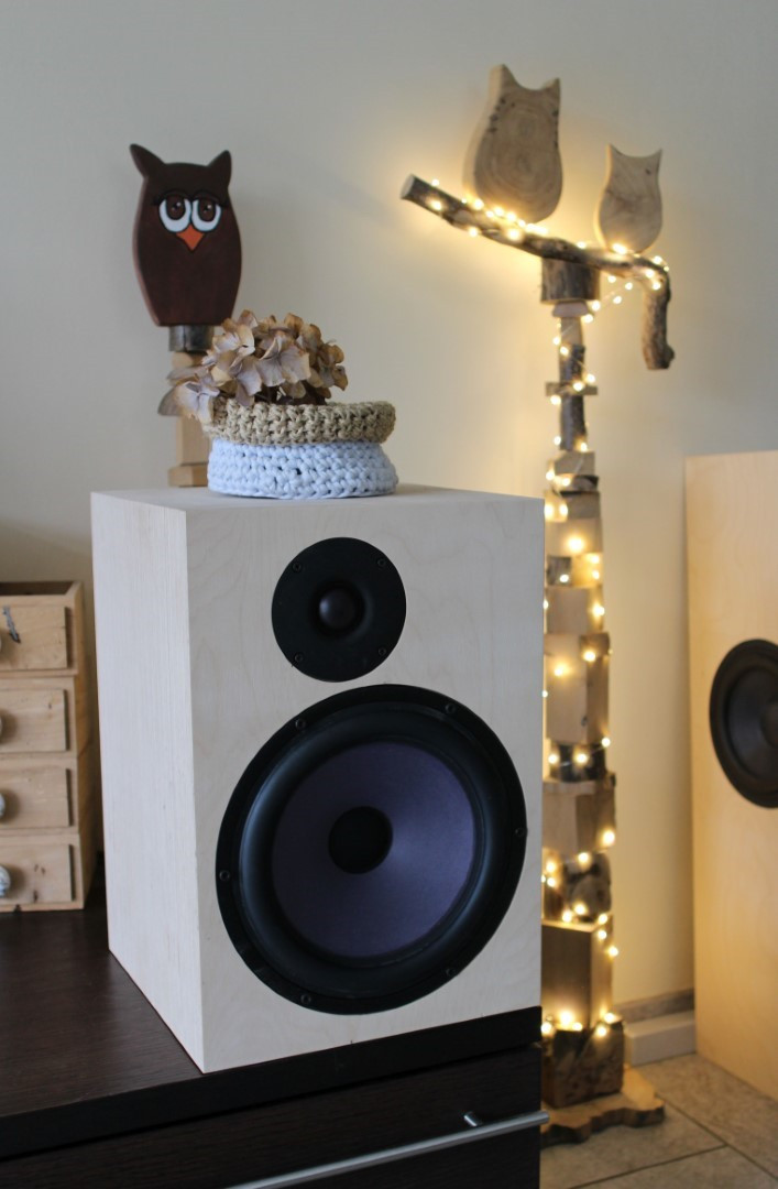

    Hallo Leute,
    Habe vor die Pacto's mit originaler Chassis Bestückung zu bauen und habe zum BR-Kanal eine Frage. Ist es möglich anstatt des rechteckigen Kanals runde BR-Rohre einzusetzen? Würde mir fast besser gefallen. Wenn ja, wieviele Rohre, welcher Durchmesser und welche Länge. Komm da in Boxim nicht wirklich zurecht....Könnte mir da vielleicht bitte jemand helfen? Ansonsten bau ich sie lt. Vorschlag, wäre auch nicht wild. Besten Dank!
    lg Thomas
      • 2473
      #47
      Das Rohr muß den gleichen Querschnitt und die gleiche Länge haben wie der Rechteckkanal (und idealerweise direkt an der Innenwand verlaufen, freistehende Rohre führen zu einer etwas abweichenden Abstimmung). Daraus folgt, dass der gefaltete Kanal schon Sinn macht.
      Eine ideale Lösung wäre eine Passivmembran, aber dazu muss man entwickeln und messen. Ich habe so etwas vor, weis aber nicht, wann ich mal dazu komme ...

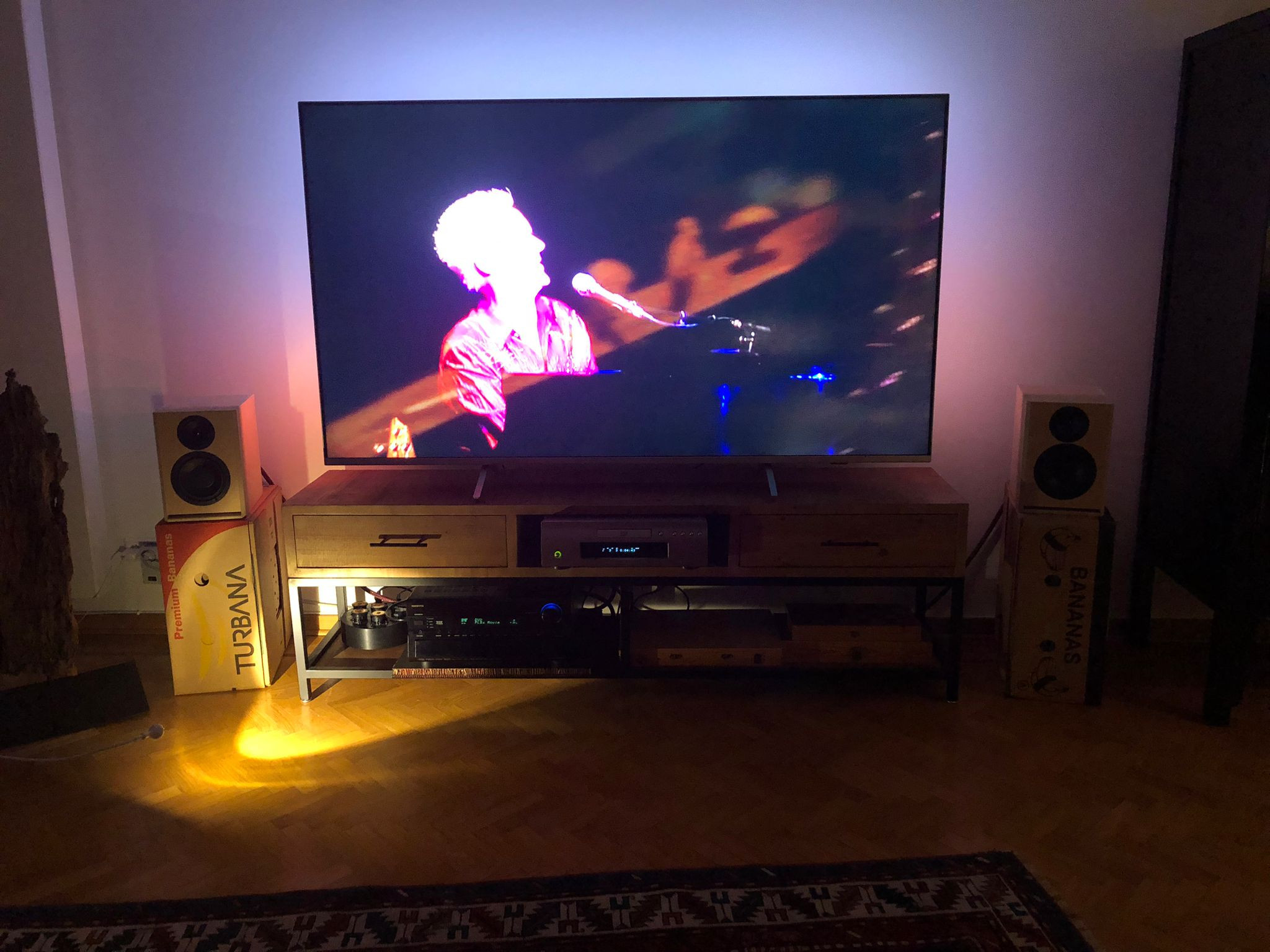

          Gestern war ein schönes entspanntes Treffen von 4 Leuten. Einschließlich grillen...
          Die eigentlich Musikanlage Anlage ist jetzt oben im Haus, das Wohnzimmer ist ein reines, ziemlich leeres Wohnzimmer. Mit nachgerüstetem Stuck und neu gestrichen.
          Da steht jetzt ein Riesen Fernseher, bestimmt 65“ und nur ein BD Player und ein Onkyo AVR. Den haben wir angeschlossen und Lautsprecher dran gehängt.
          Vorher lief auf dem Fernseher eine BD mit einem Yello Konzert, über die Fernseher Lautsprecher, aber kam der Wechsel auf: Pacto Vivace.
          ALLE, einschließlich mir waren überrascht was die in den Raum werfen. Der Gastgeber wollte die sofort kaufen. Sehen im großen Wohnzimmer unspektakulär aus und wenn sie laufen sucht man den Subwoofer.
          Mangels Ständer standen sie auf den Kartons vom Transport. Muss umgehend geändert werden, auch wegen der Optik...
          Herrlich
          Da ich meine Pacto Vivace aber nicht abgeben will, muß ich wohl noch neue bauen. Solange stehen sie dort als Leihgabe. Das Angebot, erst mal in Ruhe hören um rauszufinden, ob es das richtige für dieses Zimmer ist, wurde lachend verworfen. Das wäre genau das richtige, die Suche wäre sofort zu Ende.

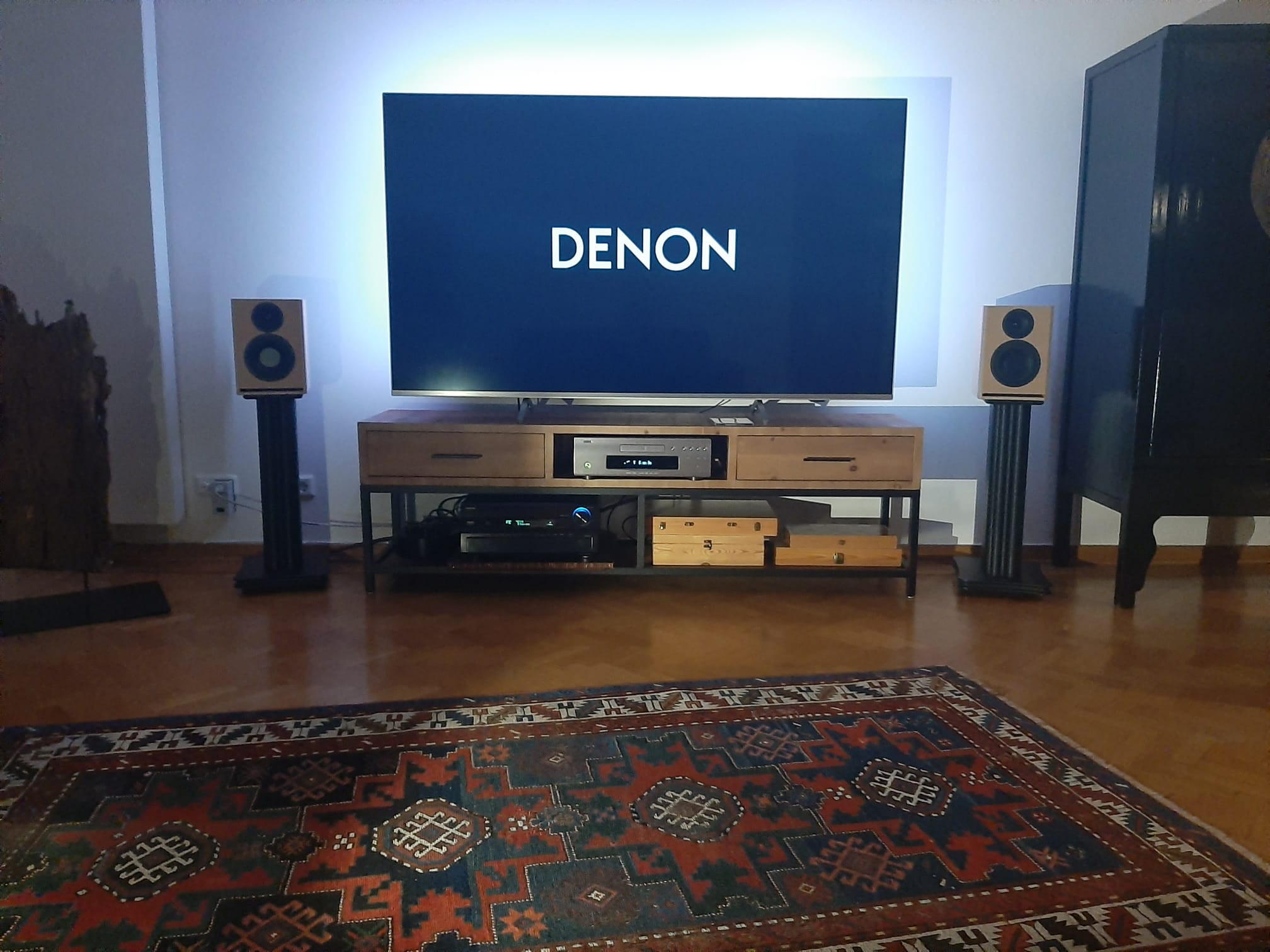

                  Manches geht schnell. Diese Ständer waren schon einen Tag später vor Ort.
Ansichten: 723
Größe: 402,0 KB

                    Hallo Jörg. Wo gibt es diese Ständer? Gibt es verschiedene Höhen? Gruß Timo
                      • 5973
                      #55
                      Ich habe die nicht gekauft, aber Angabe in der Whatsapp war Swans.
                      Könnten diese sein:
                      https://www.swans-europe.eu/zubehoer.html
                        • 10991
                        #56
                        Danke dir, Jörg. Preise habe ich auf die Schnelle nicht gesehen. Gehe heute Abend nochmals auf die Suche. Gruß Timo
                          • 10991
                          #57
                          Hab’s gefunden. 142 pro stk.
                            • 2473
                            #58
                            Das Pärchen 220 bis 250 Euro - Timo, das kriegst du besser hin, so kalt ist deine Garage doch noch nicht .
