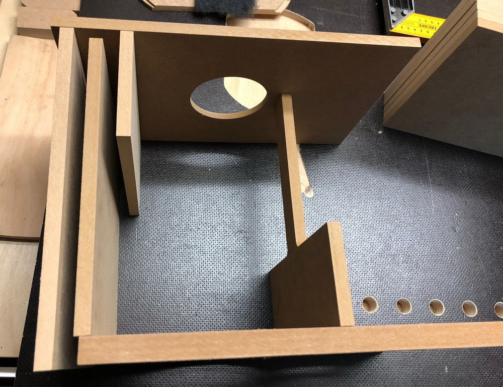

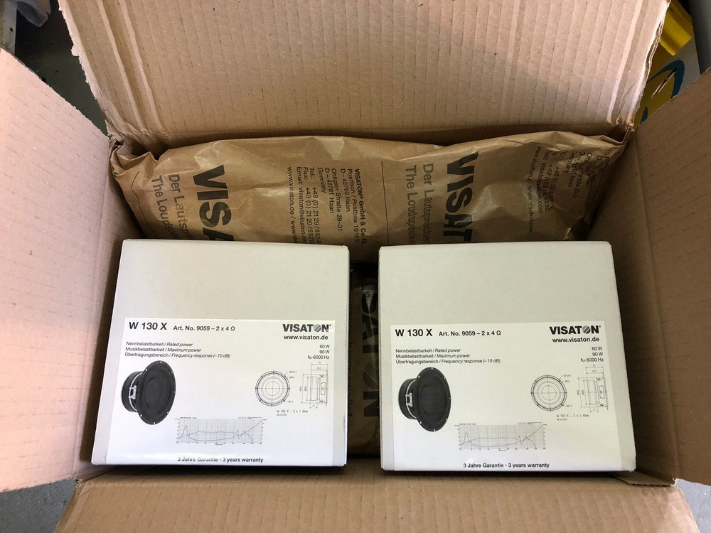

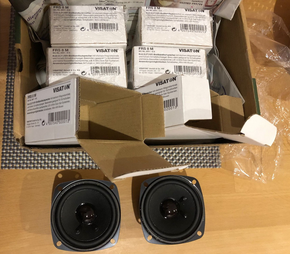

PACTO-VIVACE (W130X und FRS8M)
    • 5907
    #61
Ansichten: 837
Größe: 263,9 KB
Ansichten: 870
Größe: 193,1 KB
Ansichten: 857
Größe: 269,0 KB
Ansichten: 854
Größe: 283,1 KB

      Hehe Jörg,
      als wenn das von langer Hand geplant war...
        • 5907
        #63
        Ne, ich schwör, da war nix. Habe jetzt nur schnell alles gekauft, bevor es wieder teurer wird.

          Hattest Du die Vivace im Vergleich mit der Original-Pacto gehört bzw. lohnt sich ein aufrüsten auf den FRS8 M?
          Andreas
            • 5907
            #65
            Im Vergleich hören ging nicht, da meine Pacto schon länger verkauft ist. Könnte man aber mal nachholen, in Wiesbaden stehen die. Oder, bei Visaton vielleicht.
            Mir gefiel die Pacto, die Vivace aber auch. Meiner Meinung nach lohnt die Aufrüstung aber.
            Ein Vergleichhören wäre auch für mich selbst wirklich interessant.

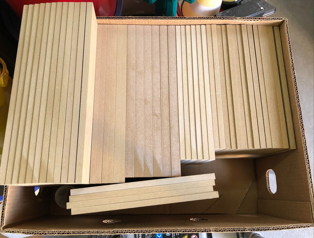

                Mir fehlen noch die FC 4,7.
                Wenn diese Woche wieder wärmer wird, kann ich auch die Gehäuse endlich bündig fräsen.

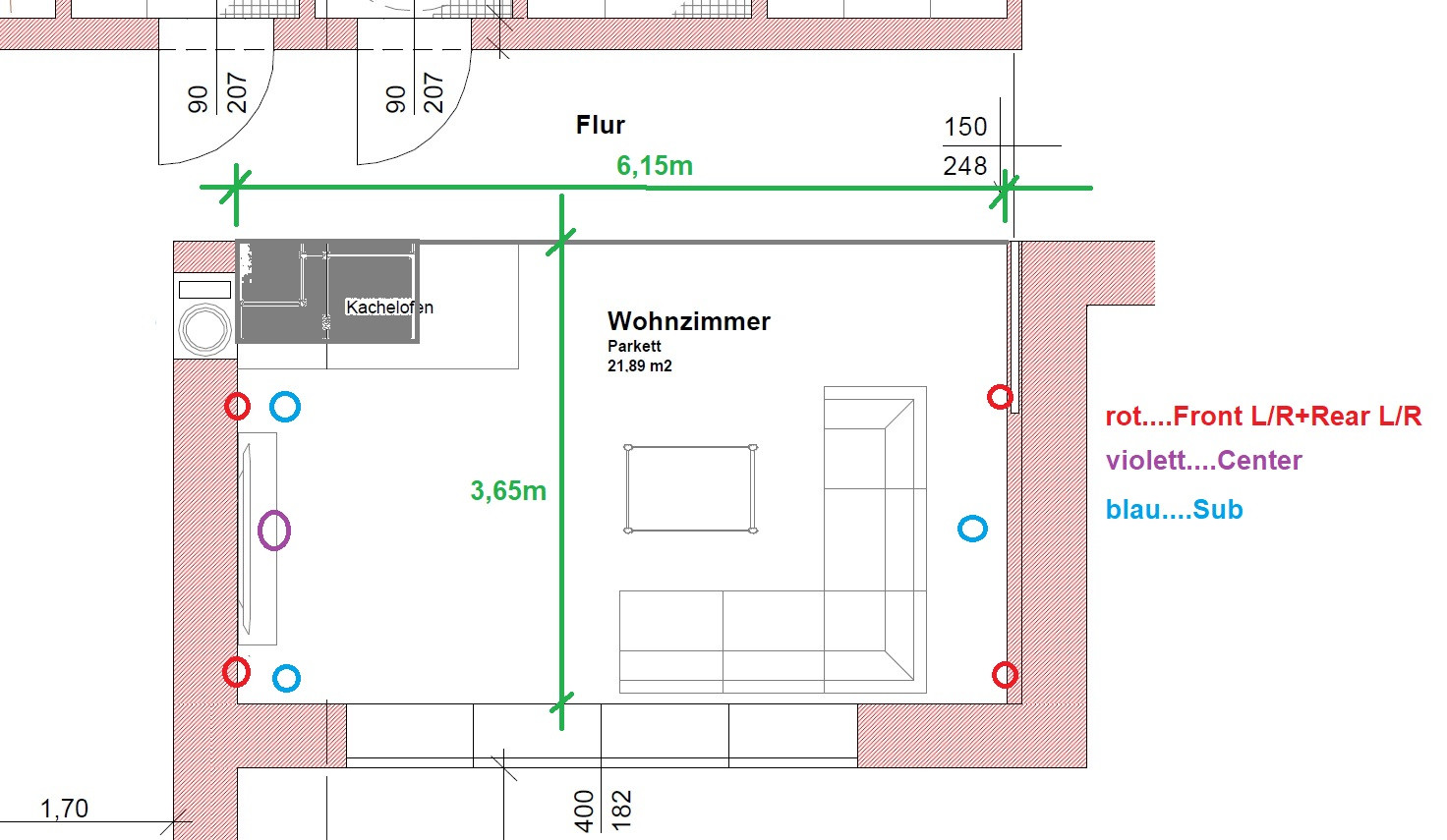

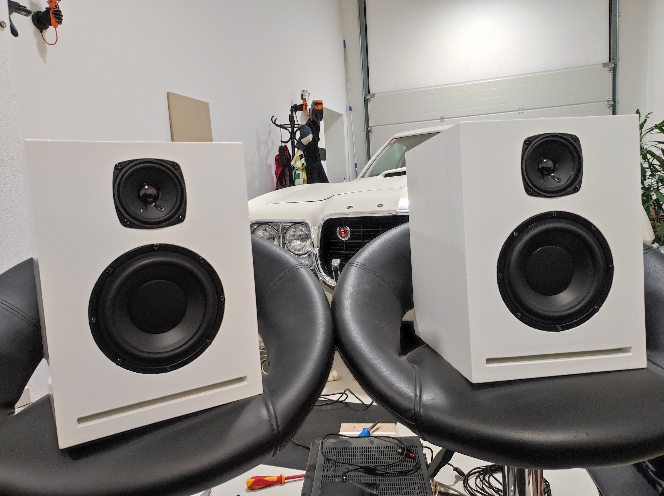

                  Hier sind mein Paar Pacto aus 16mm MDF mit FRS8M und weiß hochglanz. Bin mit dem Ergebnis (für mich) handwerklich sehr zufrieden. Eigentlich schöner geworden als gedacht. Der Klang was aus diesen „Böxchen“ rauskommt ist mega. Ich bin begeistert!
                  Ursprünglich hätten sie in der Werkstatt Platz finden sollen. Bin jetzt aber am Überlegen ob ich sie nicht ins Wohnzimmer packe. Könnte sie mir gut für die Front beim Fernseher vorstellen. Momentan sind da nur die integrierten Lautsprecher vom Fernseher. Armer Häuslbauer halt
                  Ist die Pacto geeignet zum Ausbau auf ein kleines Heimkino?
                  Vorgestellt hätte ich mir 4.0, 4.1, 5.0 oder 5.1. Verkabelung alles vorhanden + Denon AVR X2000 7.1. Muss nicht alles auf einmal sein. Front und Rear sollten an die Wand gehängt werden. Bei den Rears sind die Pacto von der Größe her schon Maximum. Sollten daher nicht mehr größer werden, eher kleiner. Eventuell später Center am Lowboard und 1 Sub irgendwo im Raum, bevorzugt Front links oder rechts. Kein High End, kostenschonend, für 70% Musik und 30% Filme. Nicht zu groß und bis auf den Sub sollte nichts am Boden stehen (Kleinkindtauglich)
                  Bisschen überlegt hätte ich mir als Front eben die Pacto. Als Rear ebenso oder eine kleinere Abwandlung oder w130S+DT94 (Regalo..diese Richtung). Als Center, falls erforderlich, etwas in diese Richtung mit 2xw100s+DT94. Sub eventuell mit W200s od. W250s frontfire mit Aktivmodul.
                  Soll ich in diese Richtung weiter überlegen oder gleich verwerfen?
                  Situation vom Wohnzimmer im Anhang.
                  lg aus Ö. Thomas

                    als Umweltaktivist würde ich dich auf die Ignorierliste setzen,
                    als Automobilbegeisterter, Hut ab zu dem alten und gut erhaltenen Ford.
                    und als Lautsprecherfreund, ebenfalls HUT ab, vor der tollen Umsetzung.
                    Weiter so, Gruß Timo

                      Ich weiß jetzt schon das ich meine noch originalen Pactos mal auf die Vivance aufrüsten werde, der Vergleich ist bald und ich freue mich drauf.
                      OT dürfte nen 1972er Torino Coupe sein, schöne Blubberkiste
                      2 legit 2 quit

                          Vielen Dank!
                          Scharfe Augen habt ihr . Mir ist es erst nach euren posts aufgefallen. War so fixiert auf die Pactos. Aber ja, ein Ford Gran Torino 1972 in mitlerweile sehr guten Zustand. Hier kommt auch richtig guter Klang raus . Starsky & Hutch ist BJ 74. 72er wie in Filmen Fast&Furious 4 oder Gran Torino mit Clint Eastwood. Sorry für OT!
                          Bei der Vivance war für mich die Schwierigkeit den FRS8M einzubauen. Bzw. ist der Auschnitt und die leichte Vertiefung so exakt zu fräsen, dass sie der kleine Flansch des Treibers überdeckt. Dicht sollte das ganze auch noch sein. Beim Einbau geht es dann wegen der Anschlussfahnen richtig eng zu.

                                Zum Thema, beim Forums-Treffen in Karlsruhe hatte ich meine originale Pacto dabei und die wurde gegen die Vivace gehört, einstimmig ist die Vivace der Favorit. Sobald ich einen Einsatzort für die Vivace sehe baue ich meine auch um.
                                Ob die Vivace allerdings besser ist als die HS7 waage ich zu bezweifeln, aber vielleicht gleichauf. Das Konzept ist völlig unterschiedlich.
