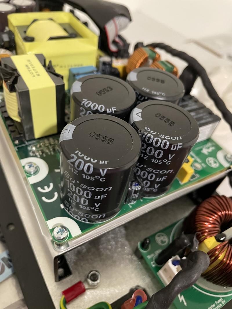

    Markus213 Für nicht so versierte:Was sagen Dir die Bilder?
    Die haben wahrscheinlich für die kleine Endstufe 100V Elkos und 200V für die Große. Alleine wären das Leistungpotente Endstufen. Auch wegen Wärmeabgabe der Verlustleistung haben sich die Jungs was einfallen lassen. Hoffentlich macht der Ventilator keinen Krach.

    Hier sind ein paar Bilder von „Innen“. Vielleicht kann man was damit anfangen? Klicke auf die Grafik für eine vergrößerte Ansicht  Name: 14E59576-6E78-4AF2-B9B3-B15DD9B60B98.jpeg Ansichten: 0 Größe: 114,8 KB ID: 686908

    Jungs, man kann ganz leicht rauskriegen, wie viel Leistung wirklich eine Endstufe abgeben kann. Schau mal auf die dicken Elkos, auf ihre Nennspannung. Sind das nur 63V dann liegt die Vermutung nah dass die mit +50V versorgt sind.
    Wenn das Netzteil, weil zu heiß, vorher abschaltet, ist das völlig wurscht!
    Und immer dran denken: Ein Pärchen La Belles (81dB) mit 2x 50W versorgt und in 4m Entfernung abgehört bringen zusammen nur 89dB an die Ohren, und dann wird geclippt und gezerrt ...
