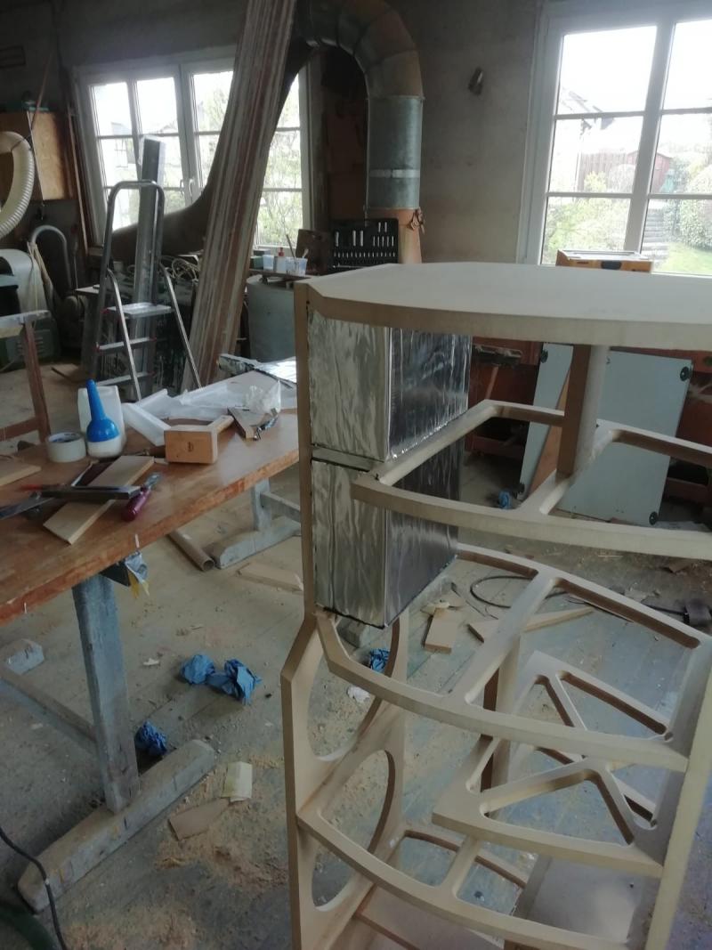

    Zwischenstand...
    Ich muss sagen: eine Coole Werkstadt.

    Imposante Box wenn die nur halbwegs so klingt, wie sie ausschaut... Gefällt mir sehr

    Und weiter gehts. Die Verstrebungen sind alle fertig. Alubutyl angebracht. Heute gehts weiter mit den gekrümmten Schallwanden. Aufbau: 3 Lagen/ 10mm Biege-MDF - 3mm MDF - 10mm Biege MDF.

    Weiter geht es.
    ein Teil der Innenverstrebungen ist drin.
    Die vier Bassreflexrohre müssen leider versetzt werden. Bei der Planung habe ich die gekrümmten BR Rohre nicht alle berücksichtigt.
    Nächste Woche gehts dann auch schon an die gekrümmten Seitenwände.
