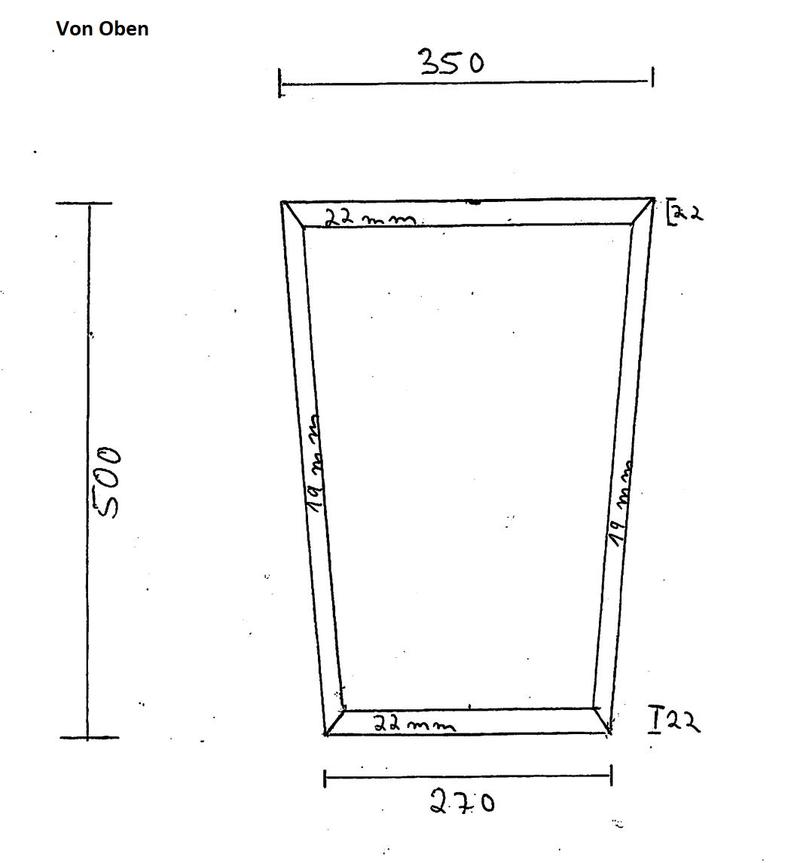

    Hallo liebe Forengemeinde,
    grundsätzlich bin ich mit meiner Concorde (vor allem nach der Hörerfahrung der Backes Müller BM 30) sehr zufrieden.
    Was mir aber tatsächlich fehlt ist das letzte Quäntchen Druck im Tieftonbereich. Sind eben nur 4 -20er
    Da mein Wohnraum recht groß ist, benötige ich also mehr "Wumms".
    Nach Rücksprache und erster Simulation von Jürgen wird also was neues gebaut.
    Die Concorde wird also bald mein Haus wieder verlassen.
    Zum Vorhaben:
    - Fronteinheit bleibt unverändert
    - Volumen der AL-200 jeweils auf 10 Liter reduziert und geschlossen
    - Auf der Rückseite je 2 TIW 300 /Bassreflex (erstmal abgestimmt auf 38 hz) in jeweils ca. 56 Liter
    - Das Gehäuse wird nach hinten etwas breiter (Trapezform), tiefer und minimal höher.
    Das ist dann gerade so noch durch den WAF gekommen
    - Zudem auf der Rückseite jeweils 2 Hypex Ncore Module (ein 2-Wege mit 2* 500 Watt/ein 3-Wege mit 2* 250 Watt und 100 Watt).
    Hier einmal die ersten Zeichnungen...
    Dann kann es bald losgehen:-)
    • 5867
    Ist Dein Schreiner so belastbar? Die Winkelhalbe möchte ich auf der Länge nicht schneiden müssen.
    Dieses Mal aber die Fasen innen an den Al130 größer, gell?
    weitermachen...
    Die Winkel sind vorne an der Schallwand 38,181 Grad, an der Seitenwand 47,245 Grad
    Hinten an der Rückwand 43,422 Grad und an der Seitenwand 51,151 Grad.
    PS: Alternativ auf 5.0 umbauen, dann sind es 10 Stück 20er!

        @Jörg: Der Schreiner kann sich das selbst überlegen wie er das machen möchte.
        Die Zeichnung auf Gehrung war nur eine Idee, wie man es machen könnte.
        Und klar, diesmal werden die Fasen perfekt!
        @Jürgen: Alles klar. Gebe ich so weiter. Der soll ja nicht fluchend nach einer Box abbrechen

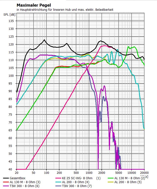

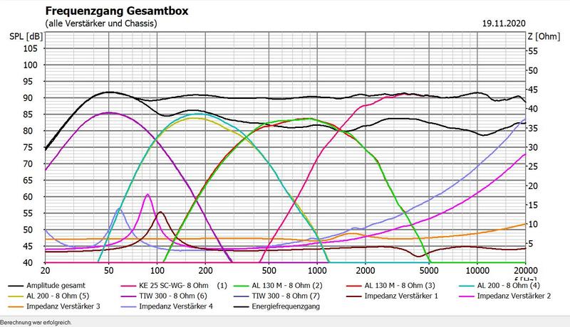

                    @Norseman: Es werden im ersten Schritt zwei BR Rohre eingebaut (Abstimmfrequenz 38 hz; siehe Simulation).
                    Und dann werde ich damit vor Ort experimentieren. Mein Ziel wären 25-30 hz, sofern da noch ordentlich Pegel möglich sind. Mal sehen, was die TIW da zu leisten vermögen.
                    Aber da das System ja voll aktiv aufgebaut wird, kann ich zum Glück machen was ich will
                    Was mich laut Simulation beeindruckt ist der mögliche Maximalpegel. Vorallem den KE hätte ich das gar nicht zugetraut.
                    Die AL 130 fallen leider etwas ab. Diese wurden daher durch die AL130m ersetzt. Zumindest etwa 2-3 db höherer Maximalpegel im Bereich 300-1000 hz.

                      Da ich ja heftig simuliert hatte:
                      Ja, die Al 130 M schwächeln beim Maximalpegel. Aber die Al170 sind zu groß und schlechter. Da fehlt ein pegelfester Mitteltöner im Visaton-Programm.
                      Mit einem BR-Rohr (25.50) kommt man auf 27 Hz Abstimmung, allerdings komprimiert das ab etwa 90 dB. Mit 2 Rohren hat man 38 Hz Abstimmung und es komprimiert erst bei deutlich höheren Pegeln.
                      Eventuell hat man mit einem Rohr Luftgeräusche, daher auch die Anordnung auf der Rückseite. Was besser ist, muss man probieren. Ich glaube mit 2 ist es besser, weiter unten kann man ja elektrisch anheben, aber da muss auch wegen des Raumeinflusses gemessen und linearisiert werden. Diese Superconcorde ist ja vollaktiv, da hat man Spielraum.
                      Bei so tiefen Abstmmungen ist daher eine Passivmembran vorteilhaft, hier bräuchte man aber 4 30er und die bekommt man nicht unter. Auch wäre das nochmal teurer.
                      Ich durfte ja mal die Bestia hören, da hüpfte der Fussboden, leider war der Rest passiv und die ausgelagerte Weiche nicht optimal, so klang es dann auch. Es folgten Versuche, das zu verbessern, daran war ich aber nicht beteiligt und ich weiß auch nicht, wie der Stand heute ist.
