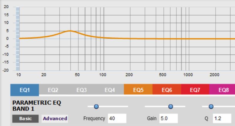

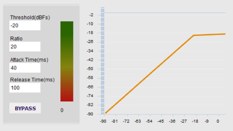

          Nochmal zurück zum Thema. Ich hatte vor hinten in der nächsten Zeit ein DBA zu bauen. Da sich dies auf unbestimmte Zeit verschieben wird, habe ich heute nochmal meine beiden Testsubwoofer an der Rückwand angeschmissen und das Ganze eingestellt und etwas Filmsushi geguckt. Was soll ich sagen, die 30Hz Mode war wirklich eine Katastrophe. Schon bei der ersten Szene bekam ich meine Mundwinkel kaum noch nach unten. Ein Unterschied wie Tag und Nacht.
          Jetzt weiß ich was Druck ist.
          Natürlich funktioniert das nur bis zu einem gewissen Pegel. Danach brauche ich hinten deutlich mehr Reserven. Momentan wird das hintere Array mittels Dynamic range compression einfach gedrosselt. Außerdem denke ich das durch ein fein aufgelößteres Gitter auch die Nachhallzeit nochmal verbessert werden würde.

            Ah, du hast nen Limiter.
            Bevor Dein Thread verspamt wurde fragte ich nach,
            WAS für ein dsp Du hast ?? gerne würde ich mich damit beschäftigen,
            ob Du ein Treshold programmieren kannst. und den Einbruch anheben, was ja aber auf gewisse Unstimmigkeit traf.
              MiniDSP2x4HD
              ob Du ein Treshold programmieren kannst. und den Einbruch anheben, was ja aber auf gewisse Unstimmigkeit traf. Die Nachhallzeit wird nicht besser weil Du nur glatte leere Wände und Flächen hast. Der Steinwollewitz war schon ein Stück weit ernst gemeint.
              Ideen und Anregungen sind immer Willkommen. Mein Raum ist weitestgehend schon auf 300ms Schalloptimiert. Um den Bereich zwischen 10-100Hz durch poröse Absorber zu verbessern müßte ich zu viel Wohnfläche opfern, deshalb das DBA. Ich poste meine Settings. Die Sache mit "Treshold" habe ich schon aktiviert, dass meinte ich mit "Dynamic range compression", keine Ahnung ob der Begriff hier richtig gewählt ist.
              Folgendes habe ich auf verdacht Eingestellt. Nach meiner Messung funktioniert das sogar.
              Die vorderen äußeren Subwoofer stehen 21cm weiter vorne als die Mittleren.
              Die hinteren Subwoofer sind verpolt angeschlossen.
              Den einzigen Filter den ich ich auf beide Gitter gesetzt habe ist folgender. Mit DBA hat dies eine Auswirkung auf den Frequenzgang. Als ich nur das SBA laufen hatte, war dies fast ohne Effekt.
