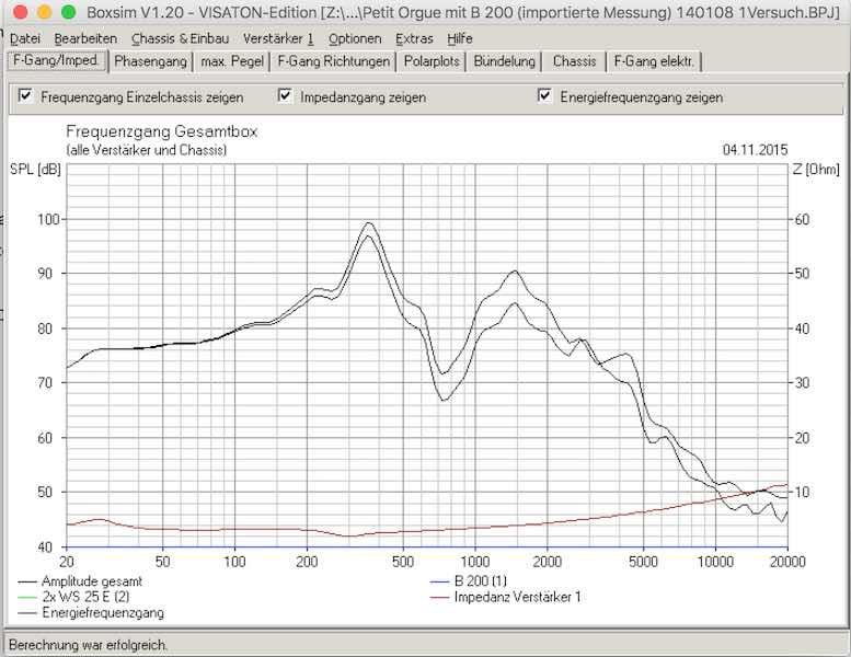

          Eigentlich soll der B200 Auch noch als Dipol laufen, also ohne Gehäuse.Ich bin mir nur noch nicht über die Tiefe Trennung im klaren, Rudolf meinte das der B200 da scheinbar ziemlich belastet wird. Er würde die Trennung eher auf 350-400Hz legen. Wie sieht es aber da mit dem Abstand zu den Unteren Ripolen aus? Sind die dafür nicht zu weit weg vom MT. Wo findet man eigentlich die Formel für Chassisabstände in Bezug zur Trennfrequenz?

            Machen denn die Ripole bei 300 Hz noch mit, ersaufen die nicht in Hohlraumresos?
            Was willst denn sehen bei " zu großem" Abstand B 200 - Ripol? Interferenzen? Boxsim zeigt das.
              • 2335
              300 würden sie vll grad so noch mitmachen, darüber aber nicht mehr, zumindestens nicht mit dem jetzigen Ripol Gehäuse. Die Gehäusemaße würde ich aber eigentlich gerne übernehmen, da sie schon gemessen sind. Nur nicht mehr nebeneinander sondern übereinander. Da weiß ich aber nicht ob ich eine Zwischendecke machen soll oder nicht. Der vordere Dipolschacht wäre 544mmx54mm. Ansonsten jeweils 277mm hoch.
              hier mal die Original Visatonmessung von den Bässen im Ripol.

                    Optimalerweise Chassisabstand (Mitte-Mitte) < lambda/2
                    z.B. bei 340Hz --> lambda=1m --> <=0,5m Chassisabstand optimal
                    walwals Bedenken wegen der Kammeresos hätte ich auch. Axel sagte ma, dass ein 10" Ripol so maximal bis 200Hz geht.

                        ich sag mal so, wenn ich ganz auf Nummer sicher gehen möchte: Oberkante oberes Chassis bis Unterkante unteres Chassis. Wenn das der halben Wellenlänge bei der Trennfrequenz entspricht ist alles super. Mitte zu Mitte sollte aber nicht schlechter funktionieren. Darüber gibt es Nebenkeulen und der Übergang ist nicht mehr perfekt...die Krux an Pseudo-D'Appos
                        ...deshalb trenn' den MHT nicht zu hoch! Rechne mal was lambda/2 bei 4kHz entspricht.....

                          Das würde klappen, wenn ich für 200Hz die Dipolausgangsunterkannte und mitte B200 nehme, bzw. bei 3500Hz die Mitte B200 und unterkannte Folie beim MHT12. ist zwar zusammengemogelt aber alles im Rahmen denke ich. Oder?
                          Macht der MHT12 300Hz noch mit?
