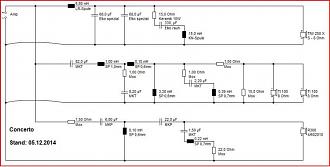

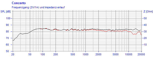

      Hallo zusammen

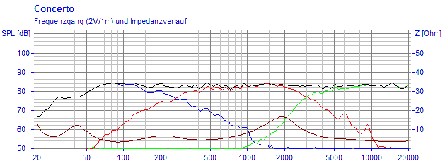

      letzte Woche war ich mit der Box bei Visaton zum Messen.
      Ein großes Dankeschön an Sebastian, der sich wie immer sehr viel Zeit nahm.

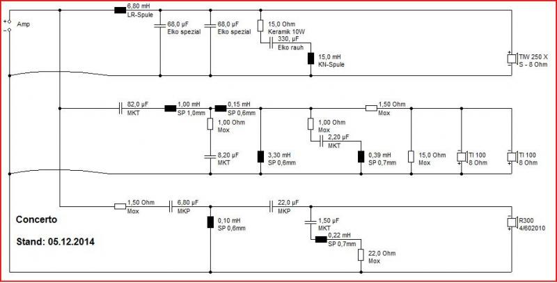

      Anbei die Messungen und die aktualisierte Weiche.
      Die Weiche erhielt kleine Änderungen:
      1. der HT wurde etwas lauter (2,2-> 1,5Ohm),
      2. der MT Kondi einen Wert erhöht (68-> 82uF) und füllt eine kleine Senke im Übernahmebereich zw TT und MT,
      3. der Saugkreis im Bass wurde etwas stärker in der Wirkung eingesetzt (33-> 15Ohm).

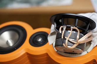

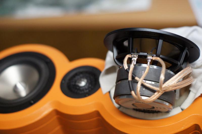

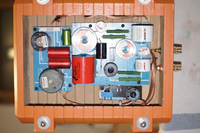

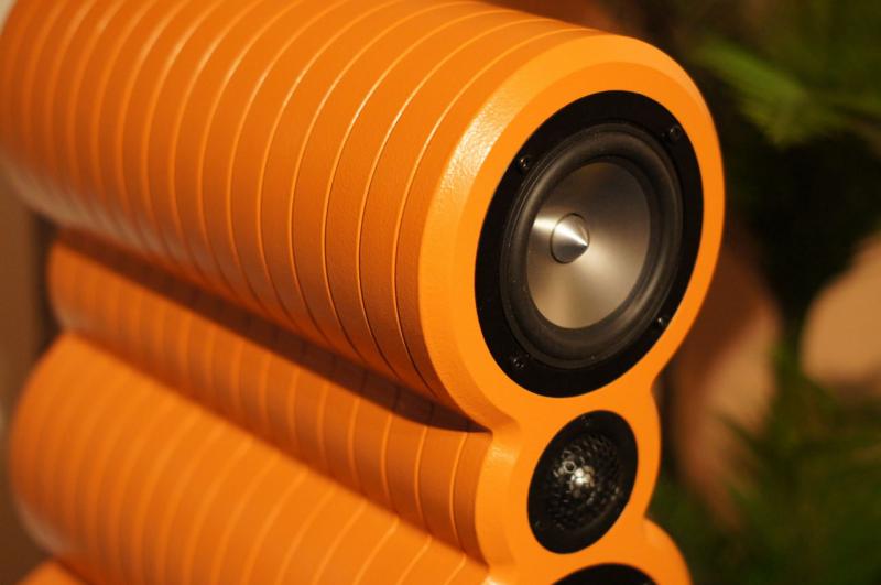

            Hallo zusammen

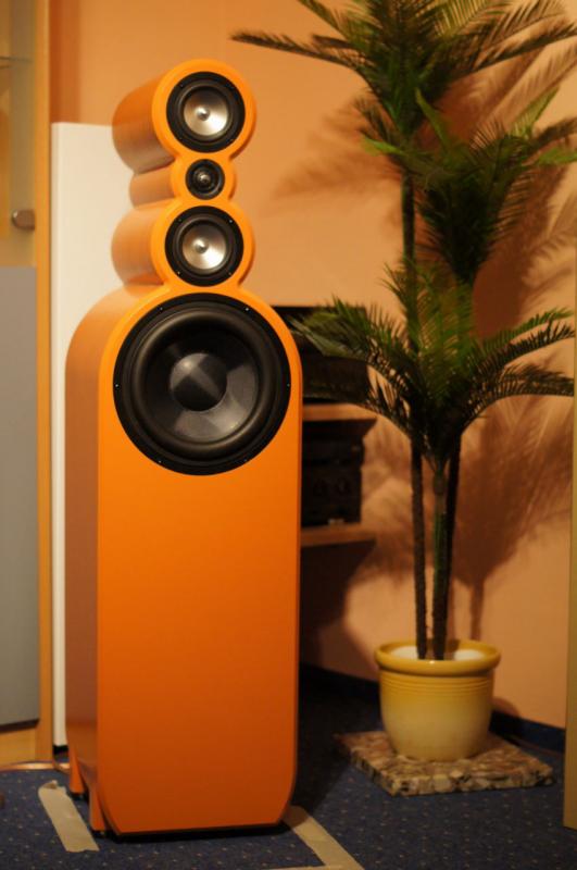

            nun habe ich noch etwas Zeit gehabt und möchte Euch das "fertige" Ergebnis vorstellen. Anbei einige Bilder vom Lautsprecher und vom Zusammenbau.
            Zur Weiche:
            Die Weiche trennt die Chassis bei ca 300Hz und 3kHz.
            Im TT und im unteren MT-Zweig wird je eine 12dB Weiche verwendet, der Saugkreis im TT-Zweig reduziert eine leichte Bassüberhöhung im Bereich um die 100Hz. Der MT wird nach oben mit einer 18dB Weiche abgetrennt, die zusammen mit dem Saugkreis die Membranreso's sicher unterdrückt. Der HT wird ebenfalls mit 18dB ab 3kHz angekoppelt. Bei ersten Messungen zeigte der HT Frequenzgang einen leichten "Buckel" um die 10kHz, daher kam der Saugkreis zum Einsatz, der diese leichte Übertreibung korrigiert.
            Die Weiche passt auf insgesamt 3 Platinen, ich habe die beiden Universalplatinen von Visaton um eine kleine für die HT-Saugkreis-Bauteile ergänzt. Alles passt gut in das Weichenfach am unteren Boden.
            Der Auf- und Einbau:

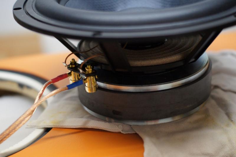

            Ich verwende bei der Box kein herkömmliches Anschlussterminal, sondern Polklemmen, diese lassen sich durch eine einfache Bohrung gut einbauen, sind solide und man braucht keine große Öffnung in das Gehäuse sägen.
            Wie auf den Bildern zu sehen, habe ich alle Kabel vor dem Löten mit Schrumpfschlauch markiert, das hilft Verpolungen vorzubeugen. Der untere MT erhält 2 Kabelanschlüsse, das Kabel zum oberen MT und zur Weiche. Der TT ist nicht ans Kabel angelötet, sondern mittels Hohlbananas an die soliden Klemmen angeschlossen.
            Zum TT habe ich 2,5qmm und ansonsten 1,5qmm Kabel von Oehlbach benutzt, die Rollenware ist recht günstig, hochflexibel und läßt sich super verarbeiten.

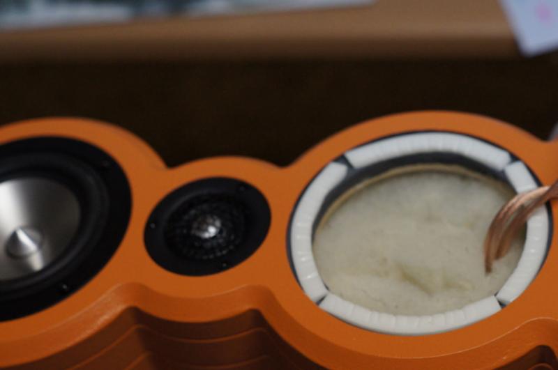

            Das MT Gehäuse ist mit Schafwolle locker gefüllt, dazu habe ich eine Matte etwas geteilt und in das Gehäuse an den äußeren Radius gelegt, der verbleibende freie Raum wurde dann mit einem kleinen Streifen nachdem die Kabel nach oben geführt wurden, gefüllt.
            Zum Abdichten habe ich dieses Mal mit Folie belegtes Fensterdichtband benutzt, das verhindert, dass der Schaumstoff nach einiger Zeit am Chassis anklebt und somit ein leichter Ausbau möglich wäre, ich will es nicht hoffen, aber man weiß ja nie:-)
            Als Schrauben habe ich die Imbusschrauben aus dem Visaton Sortiment benutzt, für den TI100 die kleineren und für den TIW250XS die großen Typen. Der HT erhielt die Senkkopfschrauben.
            Als Lack habe ich hier Terrakotta verwandt, der auf die 6-Schichten-Grundierung insgesamt 4 mal aufgetragen wurde. Das Gehäuse ist mit einer Rolle lackiert, ich habe hier eine recht grobe Schaumwalze genutzt, weil ich diese Orangen-Struktur erzielen wollte. Die einzelnen Schattenfugen und die Übergänge zu den obenen Gehäuseteilen sind während des Lackierens mit einem kleinen Pinzel bearbeitet wurden, da der Radius der Walze nicht ausreichte um die kleinen Vertiefungen und Winkel zu erreichen. Insgesamt war das Lackieren recht zeitaufwändig, gerade im vergleich zu "normalen" Gehäusen.
