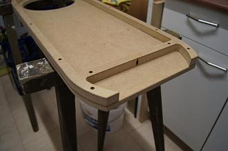

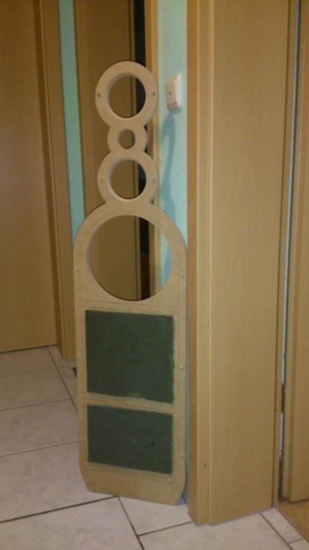

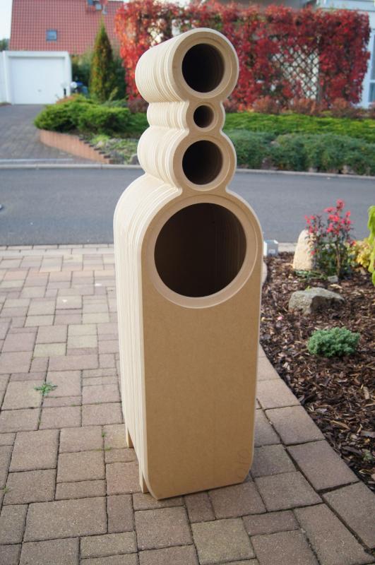

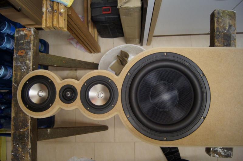

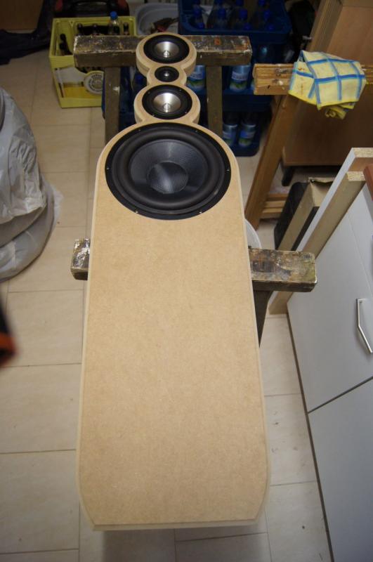

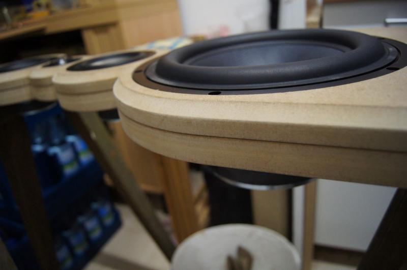

    möchte euch mein neues Projekt vorstellen, ich habe die Boxen Concerto genannt.
    Ziel war es eine Box zu bauen, deren Front lediglich durch die Chassis bzw durch deren Breite/Durchmesser bestimmt wird, damit soll deren Einfluss minimiert werden. Alle anderen Ideen reihten sich dahinter ein, wie d'Appo-Anordnung und richtiger Bass - welcher auch mit der Namensgeber war - großes Konzert :-).
    Ein paar erste Bilder hänge ich euch ein, eine ausführliche Beschreibung folgt noch.

    Oh Gott, was für eine Arbeit.
    Drei Rohre obendrauf wäre nicht gegangen??
    Sonst sehr interessant.
    MFG
    Christoph
      • 5982
      Au weia, was eine Arbeit.
      Bin gespannt.

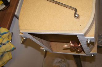

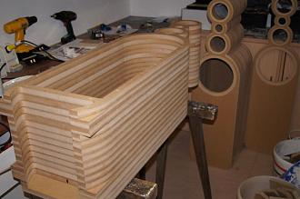

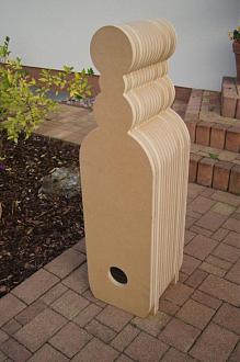

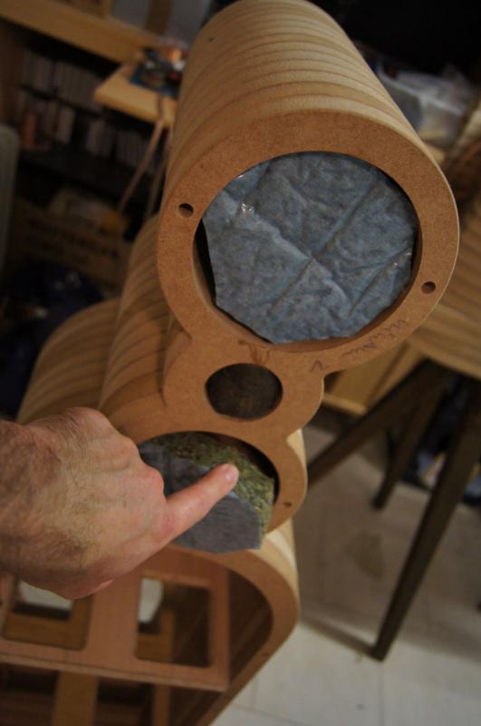

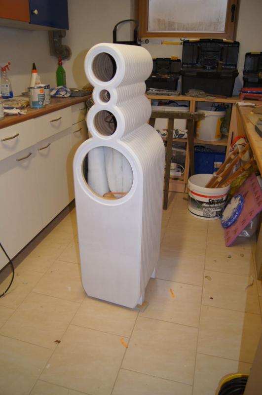

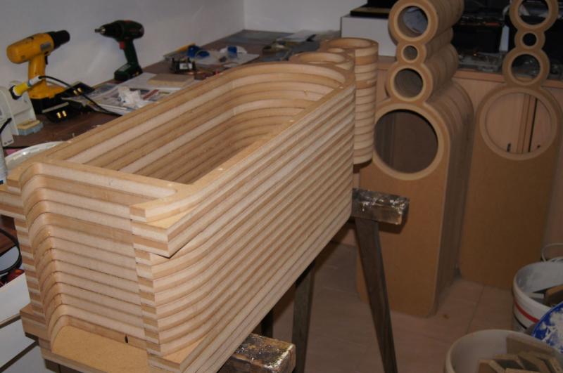

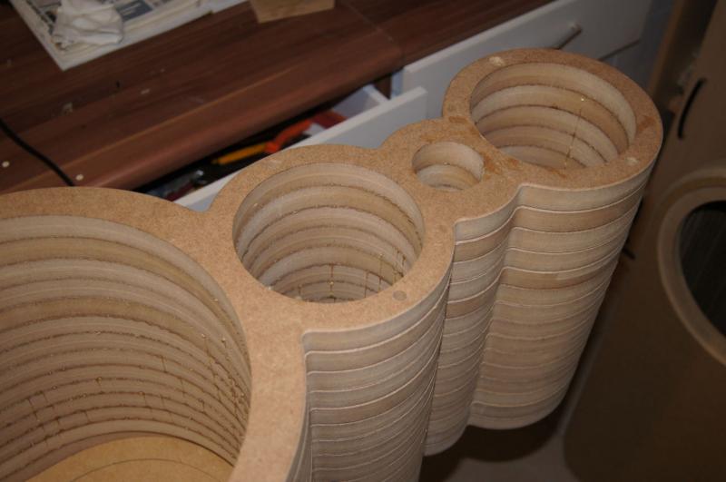

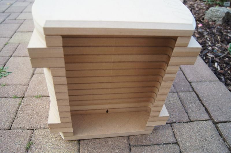

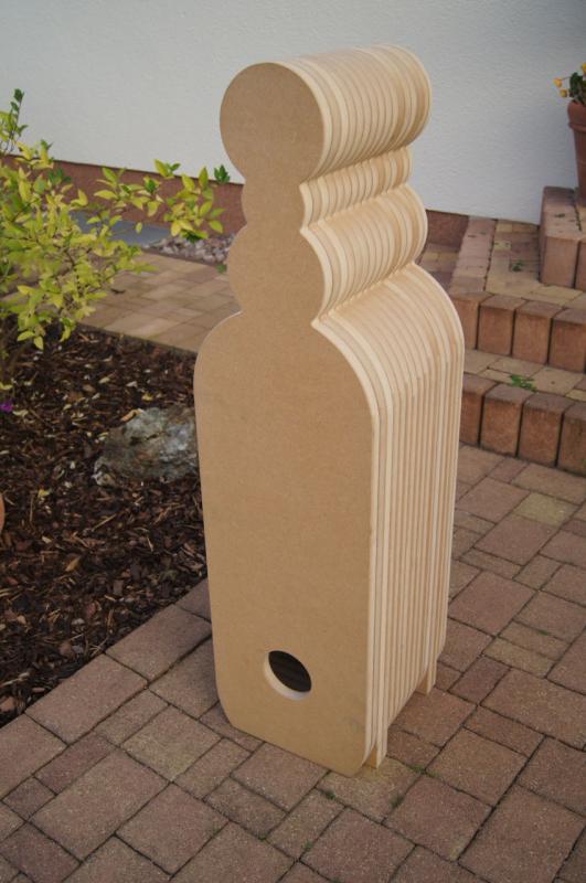

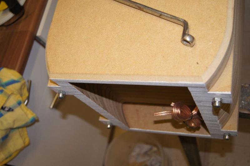

        so nun einige Infos mehr.

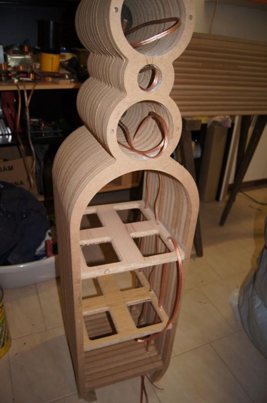

        Die gesamte Box besteht aus 22mm MDF Platten, die einzeln gefräst und dann verleimt wurden. Zur Fixierung wurden Holzbohrungen in die Rahmen eingebracht, die mit 8mm Holzdübel die Verbindung stabilisieren und Ebenenversatz vermeiden helfen.

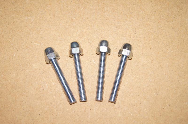

        Im unteren Bereich der Box befindet sich das Weichenfach und die Ausformung der Füsse, diese werden später mit Hutmuttern-Spikes (ähnlich der Idee von HH) versehen, weiter hat jedes Chassis sein eigenes Gehäusevolumen erhalten. Die Mitteltöner arbeiten auf je 3L geschlossenes und der Bass auf ca 70L BR-Volumen.
        Zum optischen Abheben wurden an jedes gefräste Brett eine kleine umlaufende Phase angebraucht, die als Schattenfuge fungiert und die gesamte Struktur hilft zu betonen. Die Front erhielt eine große ca 1cm breite Phase.
        Die Verleimung aller Teile erfolgte in verschiedenen Schritten, da u.a. als Zwischenschritt die Verkabelung und die Dämmung eingracht wurden, schließlich sind einige Arbeiten am fertigen Leergehäuse nicht mehr ausführbar, da schwer zugänglich.
        Insgesamt ist die Box ca 118cm hoch, 35cm tief und 32cm breit, die Wandstärke beträgt 2cm. Für die Boxen wurden rund 12qm MDF verarbeitet.
        In der Box wurden zwei Versteifungselemente eingeleimt, die gleichzeitig auch für die Dämmwolle aureichend Halt bieten. Das BR Rohr sitzt am unteren Ende und in die Weichenkammer sind Bohrungen für Polklemmen vorgesehen.

        • angelralle
          • 19.08.2003
          • 1959

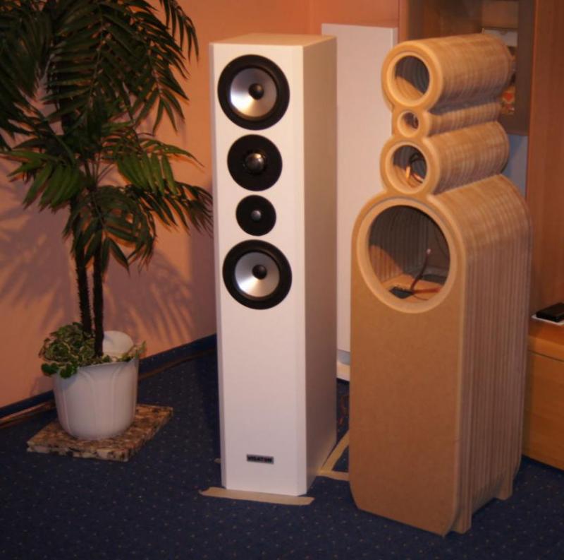

          Harmonieren sie denn rein optisch mit der Möblierung des zukünftigen Standplatzes?

            Hallo Reim,
            was für eine MT-Kalotte ist den jetzt in den weißen Lautsprechern verbaut?

                • Reim
                  • 29.06.2001
                  • 1530
                  also die weißen Boxen sind die Symphonie DSM, der MT ist der DSM50FFL , hier mit der runden Front des G50FFL.

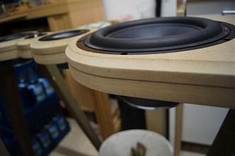

                    Hallo zusammen

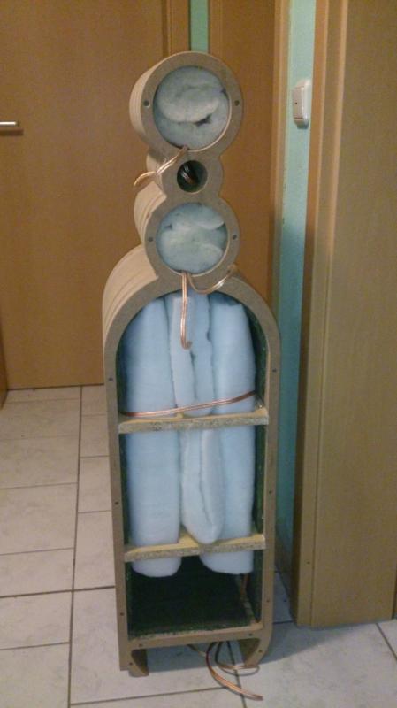

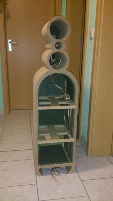

                    jetzt möchte ich ein paar technische Daten zur Konstruktion mitteilen.
                    In der Box kommen der TIW250XS als Bass, zwei TI100 als Mitteltöner und der R3004/602010 als Hochtöner zum Einsatz.
                    Der TIW250XS arbeitet auf ein ca 70L BR Gehäuse, die Abstimmung habe ich von der Liaison übernommen, dort habe ich sehr gute Erfahrungen damit gemacht, also mit BR14.70 in 25cm Länge, was in etwa Butterworth 4. Ordnung entspricht. Das Gehäuse ist nicht nur bedämpft, sondern auch gedämmt, dazu habe ich Damping10 an die Wände des Bassgehäuses geklebt und 6 Matten Wolle locker verteilt.
                    Die TI100 arbeiten auf jeweils geschlossene, knapp 3l große Gehäuse, die nicht mit einander verbunden sind, was in etwa dann eine Gesamtqüte von 0,7 entspricht. Hier wird jeweils eine halbe Matte Schafwolle eingebracht, auf die Rückseite habe ich ein Stück Damping30 geklebt.
                    Der Hochtöner hat ebenfalls ein eigenes Compartment, was locker mit einem kleinen Streifen Damping30 gefüllt ist.

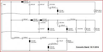

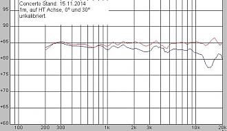

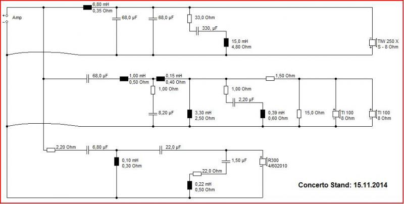

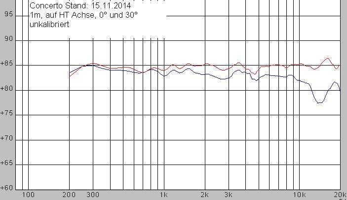

                            Hallo zusammen
                            die Weiche habe ich nun fertig, zumindest vorerst
                            Die Weiche trennt die Chassis bei 300Hz und 3kHz. Die Frequenzgangmessung zeigt einen linearen und ausgewogenen Verlauf ohne starke Schwankungen.
                            Auch die 30° Messung zeigt den gleichmäßig abfallenden Verlauf. Negative Schallwandeinflüsse konnte ich nicht messen oder dabei erkennen.
                            Anbei die Weiche und die Messung.

                            • andi_m
                              • 26.09.2004
                              • 1435
                              Schönes Projekt.
                              Deine Hingabe zur Ausführung kennen wir ja und sind da ja schon verwöhnt.
                              Die Messung zeigt das es auch ohne WG funktionieren kann einen guten LS zu bauen.
