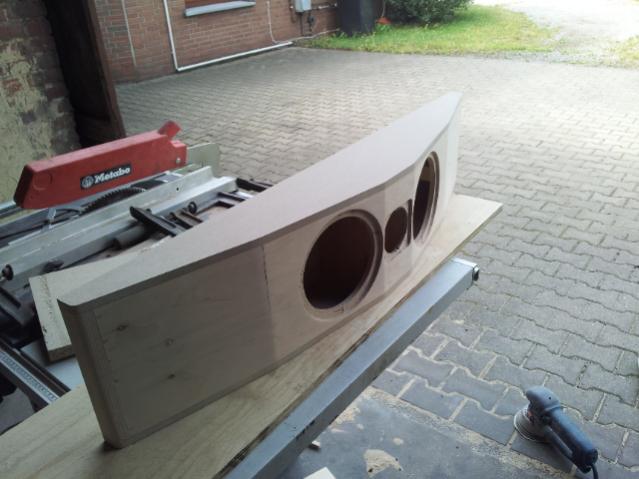

    da ich mir ein 3D Beamer zulegt habe und die 120" Leinwand den Center verdeckt, musste ich mir ein neuen Center basteln. Der Center weicht jetzt unter dem Fernseher und steht auf dem Lowboard vor der Wand. Vorher hatte ich einen Wand- Center an dem die Chassis über den Fernseher verbaut waren, der Fernseher war so gesehen, auf dem Center verschraubt . Verbaut ist ein Coax, Omnes CX 3.0 mit zwei W 170 S-8. Trennfrequenz und Polung der Chassis sind natürlich beim Center fast wie die Main -LS (Lantis -passive) Bis auf Farbe, ist soweit alles fix und fertig und es kann evtl. heute Abend mal etwas lauter gelauscht werden.

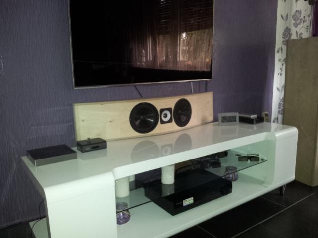

        der Umbau hat sich gelohnt, der Center fügt sich wunderbar zu den Mains ein. Ich hatte erst schlimmeres befürchtet, da der Center ja jetzt auf dem Lowboard steht und dadurch der Sound reflektiert wird. Optimal ist natürlich was anderes, aber nach dem Einmessen mit Pioneers MCACC, war dann zumindest der Sound vom Center, zu den Main-LS, auch fast identisch. Da ich ja auch noch Main-LS habe, die genau wie der Center bestückt sind, und jetzt Main -LS betreibe, die eine völlig andere Chassis Bestückung aufweisen und diese LS untereinander vergleichen kann, machte ich einen Test. Wie wichtig sind Polung, Trennfrequenz untereinander. Mein Ergebnis , man muss vorn nicht alles unbedingt identische LS nutzen, Polung und Trennfrequenz sollte aber zueinander passen, dann klappt es auch mit unterschiedlicher Chassis- Bestückung.Da meine Rears ja nur zwei Wege LS sind, geht das ja jetzt gar nicht mehr, mit der Polung zu den 3 Wege -LS vorn, diese müssen jetzt auch noch passend umgebaut werden !!

                      Hi, war heute auf Volkers Ranch und konnte mich davon überzeugen, das Volkers Einschätzung richtig ist.
                      Man hört keinen Sprung oder eine "Soundverschiebung" zwischen Main und Center.
                      Ansonsten gefiel mir der Klang sehr, sehr gut, gute räumliche Drstellung bei HK, Supersound bei Musik, hat aber wohl kaum eine Bedeutung, da Volker sicherlich spätestens in einem 3/4 Jahr wieder was anderes in Angriff nimmt
