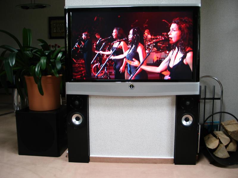

            Lässt du die wirklich unten auf dem Boden stehen?
              • 5906
              #96
              Ja, muß ich. Oder ich müßte mich um eine Schalldurchlässige Leinwand bemühen. Möchte ich aber erstmal nicht. Aber Markus hat schon recht, man kann es leicht erahnen, sie stehen tiefer als das Bild. Das Bild soll aber noch breiter werden, deshalb will ich auch nicht weiter an die Seite.
              Das muß ich noch mal alles überdenken.
              Ich könnte auch auf B170 wechseln, will ich aber erstmal auch nicht.
              Für das erste habe ich sie durch die Ständer angewinkelt, das war schon mal besser.

                          du baust ja immer schöne Sachen. Hörst/schaust du wirklich so wie im letzten Bild die LS angeordnet sind ? Wenn ja, fände ich es echt schade. Ich kann mir beim besten Willen nicht vorstellen, dass auch ein leichtes anwinkeln vom Boden der LS- Sound nicht muschelig bleibt . Bring die LS doch bitte auf Ohr höhe, (Mittelpunkt ist zwischen den Chassis B200/WG)
                          Gruß, Volker
                            • 5906
                            Hallo Volker,
                            Dann sehe ich zum großen Teil nichts mehr vom Film. Und dahinter ist auch nicht viel Platz, da ist ein Fenster. Also müßte ich viel kleinere LS bauen, die hinter die Leinwand passen, dann passten die auch viel besser drunter.
                            Wie schon geschrieben, zwar eigener Raum für Kino, aber trotzdem nicht ohne Kompromisse. Immer noch besser als vorher mit Beamer im Wohnzimmer und viel Streulicht wenn der Beamer leuchtet. Das hat mich echt genervt.
                            Belle Center ist schon niedriger als Belle CR und dann kommt das noch höher.
                            Anwinkeln war schon ein guter Schritt, sollte nur helfen über die Tischkante zu kommen. Der Tisch fliegt aber bald raus, die Glasplatte spiegelt das Bild, der Tisch ist zu groß und abdecken mit dem blauen Betttuch war auch nur ein Kompromiß.
                            Also, Tisch fliegt raus.
                            Da markus7 wegen Dolby Atmos nicht antworten kann und die Decke eh niedrig ist, wird Atmos für mich auf lange, lange Zeit keine Option sein.
                            Könnte natürlich auch auf 21:9 gehen, dann käme ich mit der unteren Kante noch höher. Müßte für 16:9 dann schmaler sehen. Schon wieder ein Kompromiß.
