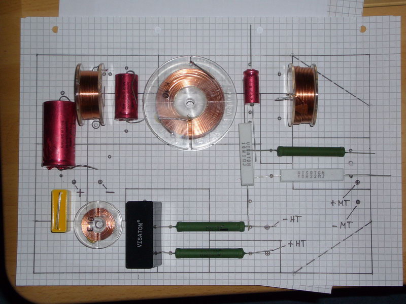

    Damit ich bei den Weichen keinen Fehler mache, habe ich wegen der Spulenanordnung Walwal um Hilfe gebeten. Das hat er prompt gemacht, auch hier noch mal sehr Herzlichen Dank. Meine Versuche wurden alle sehr groß vom Platzbedarf.

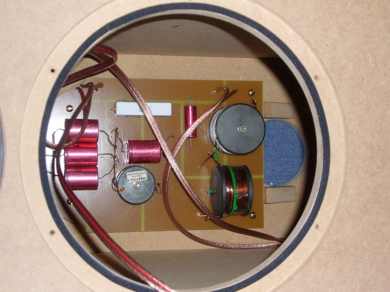

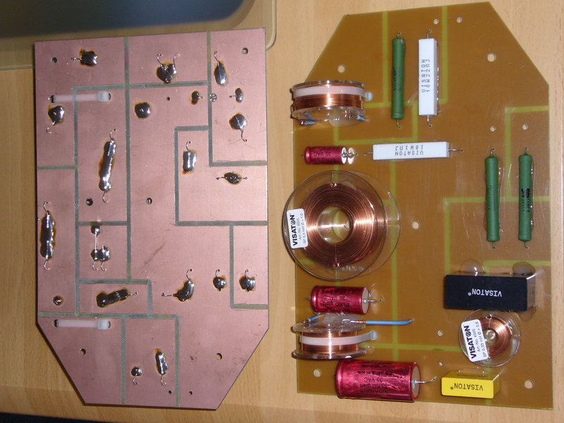

        • 5897
        So, zum vorläufigen Schluß hier noch drei Bilder.
        Da die Bassweiche recht schwer ist, 1,3 kg, habe ich noch 2 Stützen unter die Platine geleimt, da sie ja nur an 5 MDF Klötzchen hängen. Die Weiche sieht ein bischen wild aus, da ich mir die Bauteile nur geliehen habe und deshalb nichts abschneiden wollte.

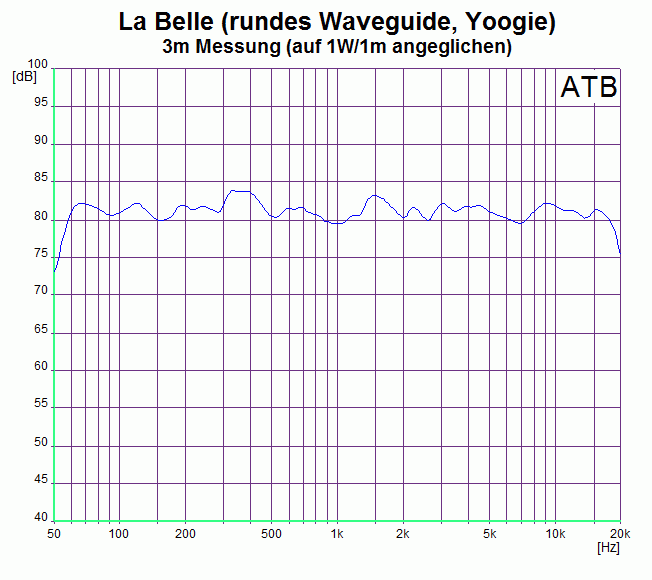

            So, morgen haben die Belle einen Termin beim Frisör, ähmm, ne, zum messen bei Visaton. Bin mal gespannt, was dabei rauskommt.
            • Lebrichon
              • 20.06.2008
              • 289
              Yoogie war gerade zum Messen seiner La Belle bei uns.
              Hier das Ergebnis:
              Sie ist nahezu identisch zu unserer Referenz und daher fehlerfrei. Lediglich die zweite La Belle wies einen um etwa 1,5 dB erhöhten Hochtonbereich auf. Wir vermuten, dass hier eine ältere KE zum Einsatz kam.
              Das "schlechte" Abschneiden der La Belle beim Treffen in Stuttgart würde ich daher nicht auf die Box selbst schieben, sondern auf den fehlenden Pegelausgleich. Bei verhältnismäßig kurzen Hörvergleichen klingt meist die lautere automatisch besser (es sei denn, sie leistet sich größere Patzer).
              Sebastian
                Kann man einfach so machen, mit der DCX ganz einfach händelbar und mit sehr kurzer Anpasszeit verbunden. (Ich meine bei einem Treffen die einzelnen Lautsprecher aneinander pegelmässig angleichen für einen fairen Vergleich).
