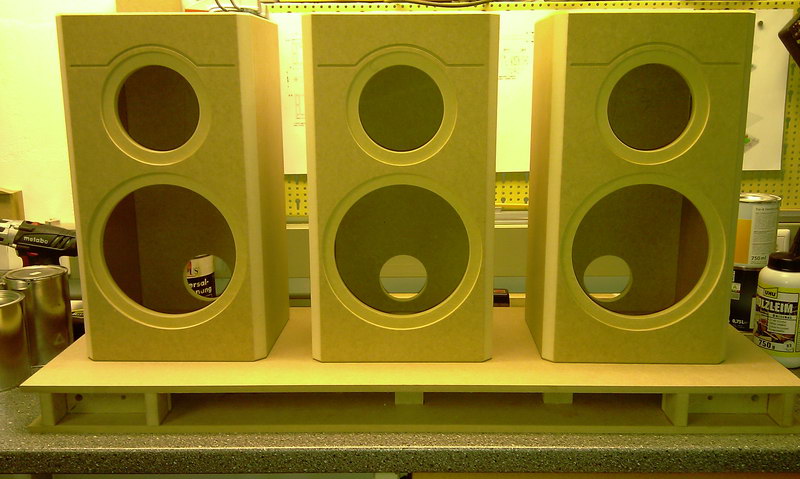

                        • 5972
                        #56
                        Damit das Fundament auch stimmt, sind am WE die T25.50 Gehäuse entstanden.

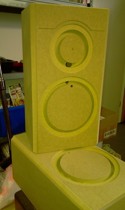

                          • 5972
                          #57
                          Die innere Schallwand wurde auch gefräst, dann aufgedoppelt. Konnte über Nacht schön trocknen.
                          Ich habe die Version für mich: Diamant Edition genannt.

                            • 5972
                            #58
                            Der GF250 ist schon ein hübsches Teil
                            Jetzt muß ich erst noch Warnex ordern, für 3 mal rollen reicht der Rest nicht.
