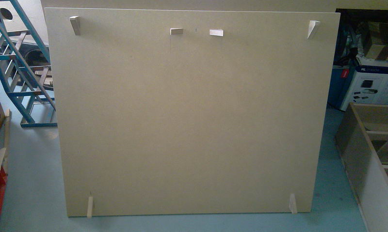

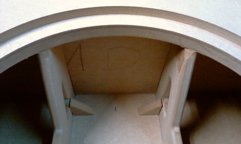

      Tja, will ja tief runter und Pegel. Also braucht man genug Fläche, Hub und Volumen und einen geeigneten Treiber.

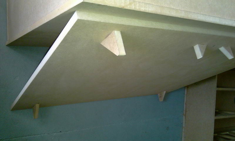

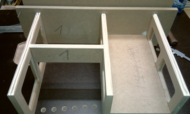

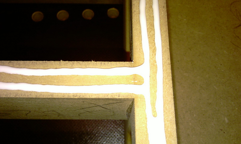

      Wer sich fragt, wie man alleine das Gehäuse dreht mit frisch aufgetragenem Leim, ohne das alles gnadenlos verrutscht, das berüchtigte Wegschwimmen beim MDF.
      Hier die Lösung: Fixierklötze mit 1 mm Luft in jeder Achse.
      Ich war trotzdem sehr nervös, das hat aber super geklappt, aber nur mit dem Griffloch.
      Dazu schon trocken gute Spaltmaße, nämlich höchstens 1/10 mm, schon fast Erfolgsgarantie. Nach dem rumdrehen quillt überall dezent der Leim hervor, innen und außen. Macht ein sehr gutes Gefühl. Bei der Rückwand habe ich sogar ausnahmsweise eine zusätzliche Leimlinie aufgetragen, sonst mache ich immer eine Doppellinie. Den getrockneten Leim fräse ich lieber weg, als das was fehlt

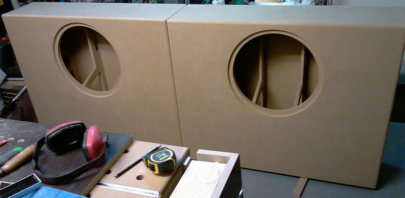

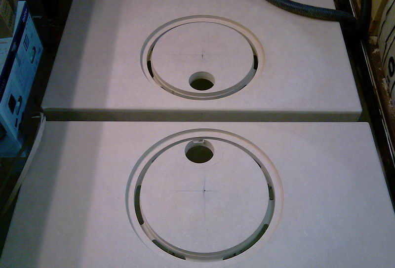

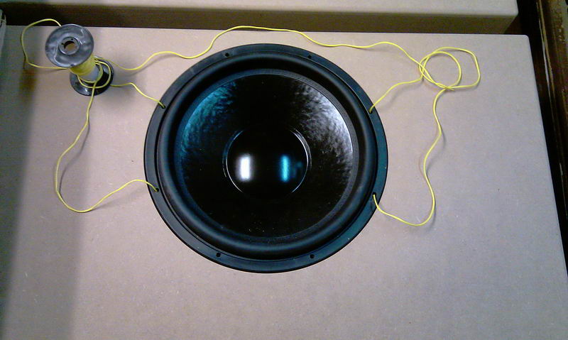

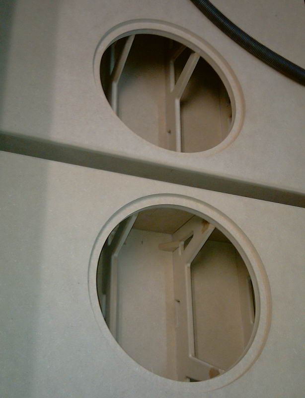

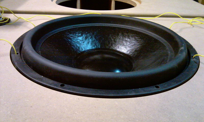

                Aktueller Stand.
                Wo bleibt mein Warnex?
                Zyklon schon wieder voll

                  Zwei nette Schächtelchen und ne ganz schön dicke Sicke
