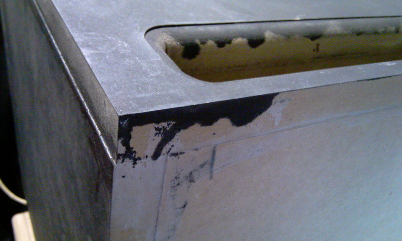

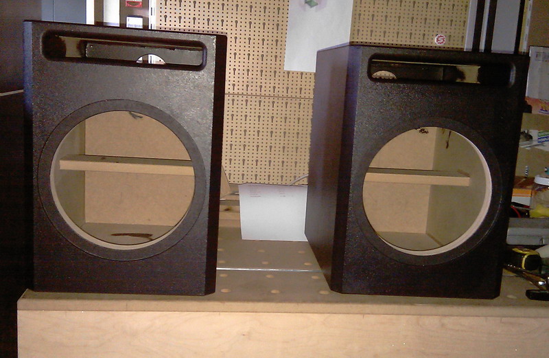

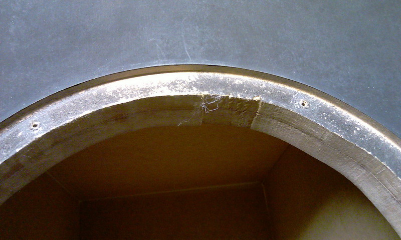

              Hier kann man sehen, warum ich die zu den gekauften GF250 geschenkten Gehäuse nicht verwenden möchte.

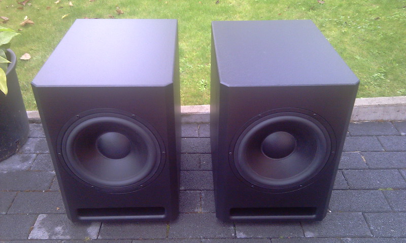

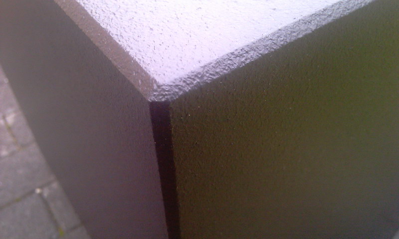

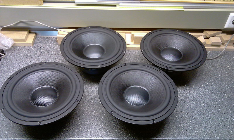

                Dann die Treiberauswahl, welche der 4 will ich nehmen. Es waren die 2 rechten, auch gleiche Chargennummer.
                Einen Sub habe ich direkt ausprobiert, feine Sache. Die 2 werden die 3 CR's sicher gut unterstützen.

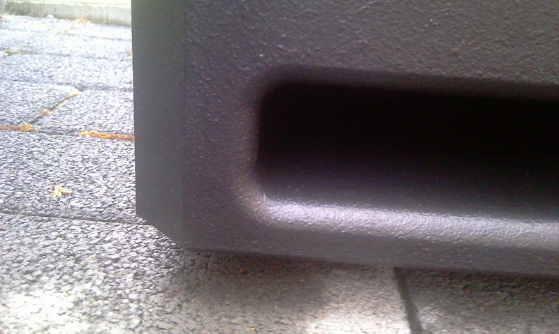

                Die Diamant Ecke kann man immer noch erkennen, trotz 4 Schichten Warnex.

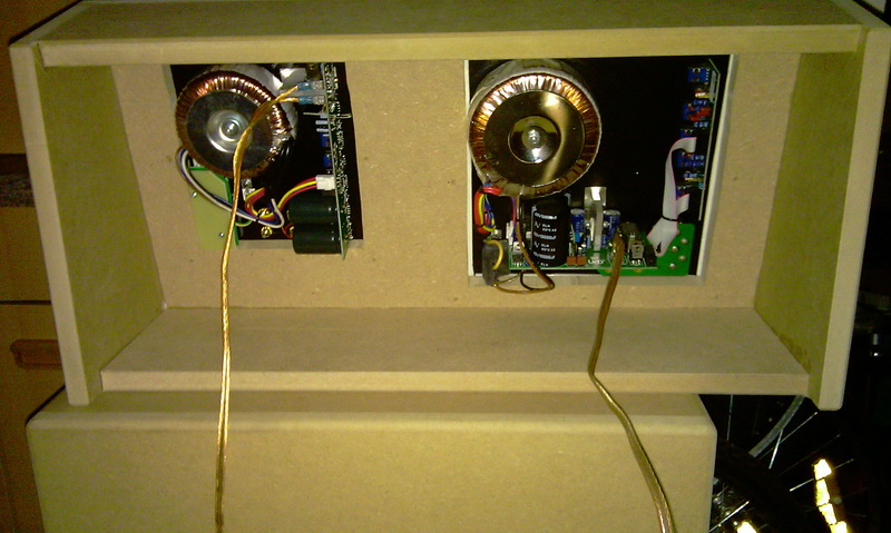

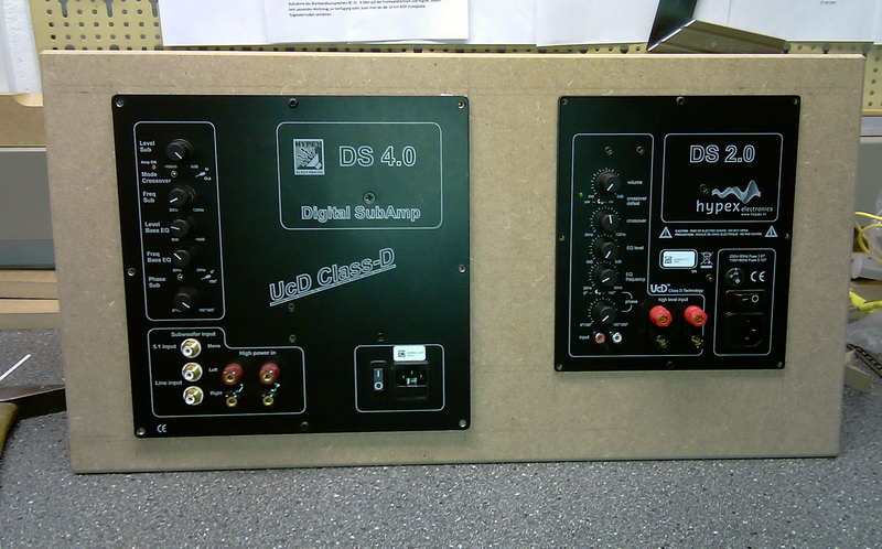

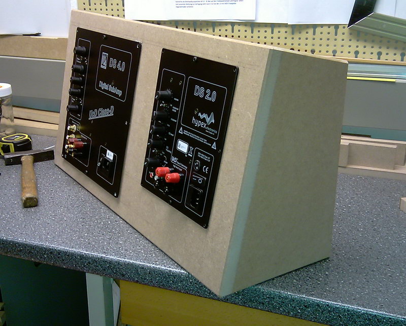

                  Hallo Jörg, sehr schön, ich komm leider mit meinen neuen Gehäusen nicht so recht voran...
                  Wie werden die GF 250 denn jetzt befeuert, ein Modul oder zwei? Und kommen die dann in die Rückwand, oder haben die / hat das dann ein eigenes Gehäuse?
                  Freundliche Grüße aus Neuss, Norbert!
                  P.S.: hab gerade noch mal Bilder geguckt, ist ja gar kein Ausschnitt für ein Modul zu sehen...
                    • 5932
                    #69
                    Es wird ein externes Hypex DS2.0 benutzt werden. Kommt ins Regal zum AVR. Deswegen beide Schwingspulen in Serie und dann die Subs paralell, macht dann 4 Ohm. So der Plan.
                    Ein Hypex 4.0 habe ich aber auch noch, für den TL Sub MK2, der noch kommt.

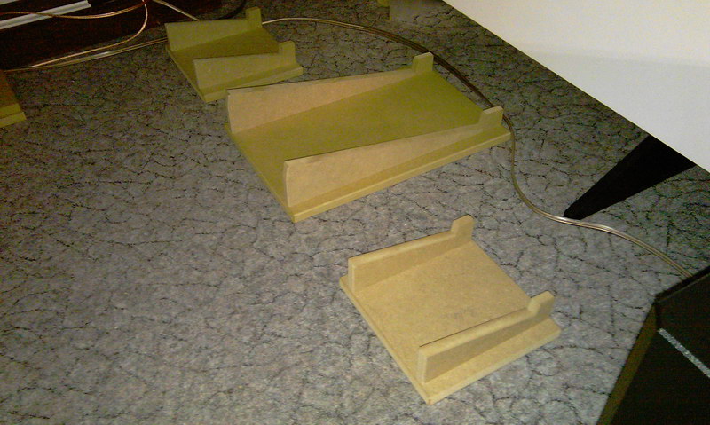

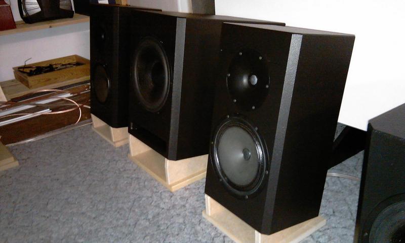

                              Für die Belle und die Subs habe ich mir noch Ständer gebaut, damit es direkt auf's Ohr geht und nicht parallel zum Boden.
                              Für die Sub Module gab es noch einen Ständer für ins Regal. Möglicherweise wird er gelegt, mal sehen. Sind beides 10,5 Grad.
                              Und mein Molton ist da.
                              Warnex kommt erst im Frühjahr drauf, jetzt ist es zu kalt.

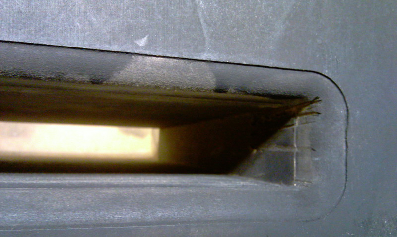

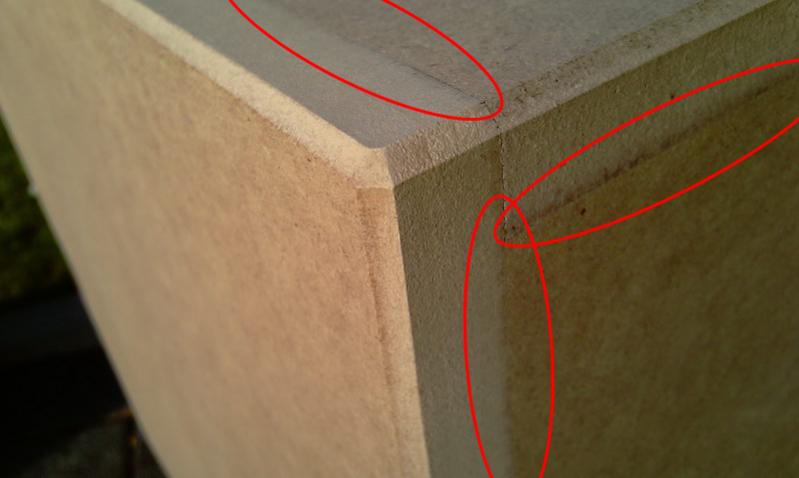

                                Wenn ich mir die Masse des Raumes so anschaue, dann sollte da doch etwas Gutes machbar sein, wenn die Boxen in die Raumecken integriert wuerden. Huelfe auch dem Pegel/Verzerrungen im unteren Uebertragungsbereich.
                                Andere Frage, hast Du es jemals geschafft das Durchschlagen der Kanten zu verhindern?
