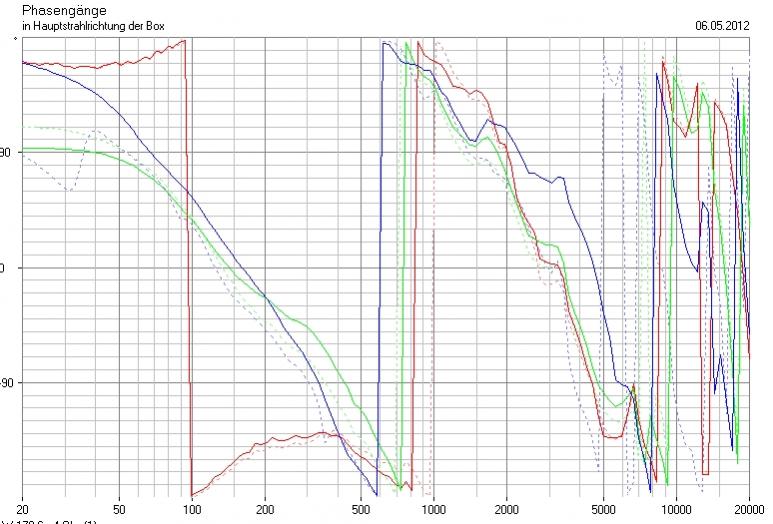

      So sollte die Phase Front vers. Center etwa hinkommen.
      Wenn man das mit 2 Wegen hinbekommt, ist alles klar. Wenn nicht, bleibt nur der Mammut-Center.
      Alternative: Statt 2 TIW 200 zwei W 170 S8 nehmen. Passt mit leichter Überhöhung im Grundton, kann man korrigieren, aber die Phase stimmt und es kann weniger breit gebaut werden, nur die Höhe stört.

                2 W 170 können an sich nix besser als der B 200. Aber sie sind nötig für den 3. Weg, damit die Phase zwischen Front und Center gleich ist. Schaut euch einfach mal im Vergleich die Phasen an, also Belle als Referenz und darüber einen 2-Weger. Das passt nicht zusammen. Daher kommt es zu Auslöschungen und der Center macht es schlechter statt besser. Das hatte ich auch mal aus dem Nubert-Forum verlinkt. Wenn Center, dann richtig!
                Anbei die Simu mit 2 W 170 S 8. Gleiche Weiche wie die Belle.

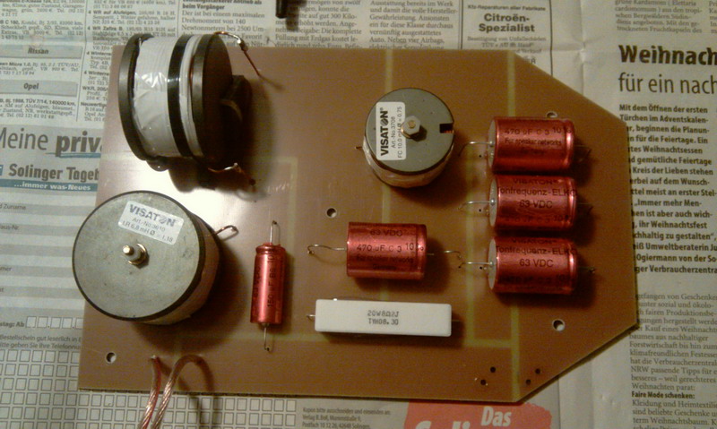

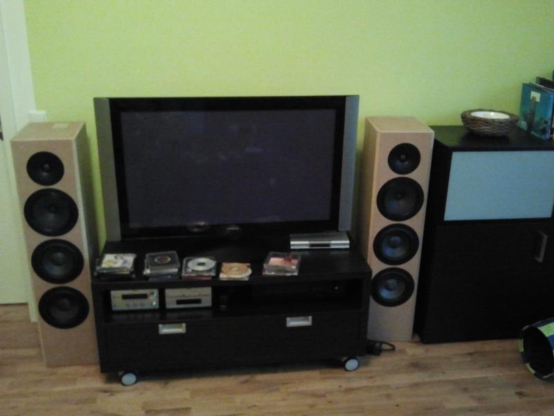

                    Da ich beim Kauf der Chassis auf Gebrauchtteile zurückgegriffen habe, hatte ich 2 Paare TIW's mit leicht verschiedenen Farben.
                    Das hat mich immer etwas gestört. Beim letzten Besuch bei Schimy hatte ich dann beschlossen, mit Blick auf seine 4 nagelneuen TIW's, meine zu wechseln.
                    Also 4 neue gekauft, eingebaut, dabei auch die Bassweichen neu gelötet, da ich endlich eigene Bauteile habe.
                    2 TIW habe ich schon verkauft, die anderen beiden werden Sub's für die B170.
                    Die lautere KE habe ich auch gegen eine neue getauscht.
                    Nächster Schritt wird sein: Ein schöneres Gehäuse, sie haben es verdient!
                    Grashopper und Schimy zeigen ja, daß es geht.

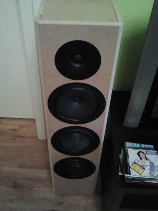

                              Neues Kapitel.
                              Belle ohne Gehäuse, da auf dem Forentreffen an Ex-Visaton Ingenieur übergeben.
                              Nächste Stufe: Wiederauferstehung in neuen Belle Center Gehäusen. Drei mal unter der Leinwand. Somit wird es ein Heimkino und Musikzimmer werden.
                              Nachteil: Dauert mindestens noch ein halbes Jahr.
                              Suche noch einen neuen B200.

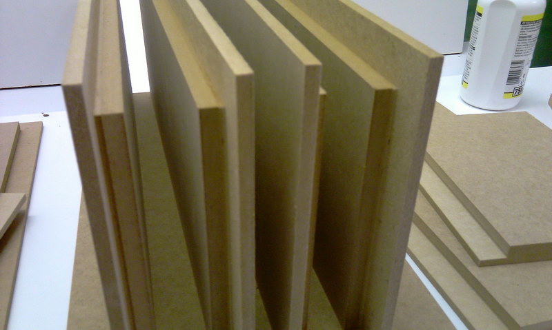

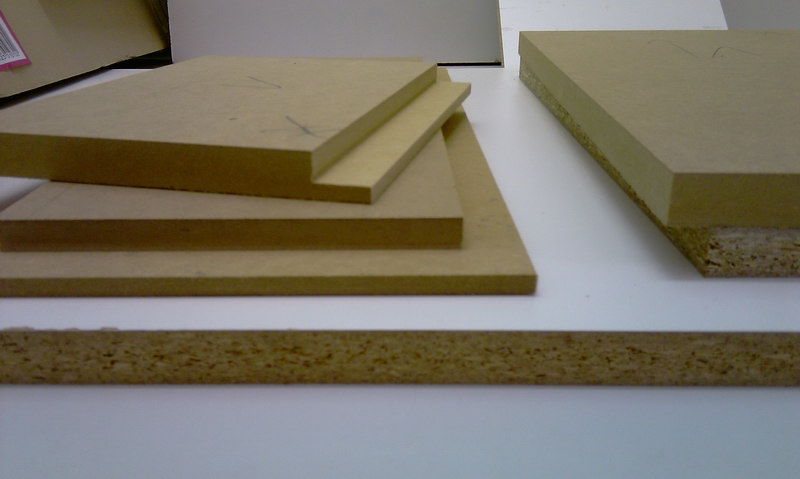

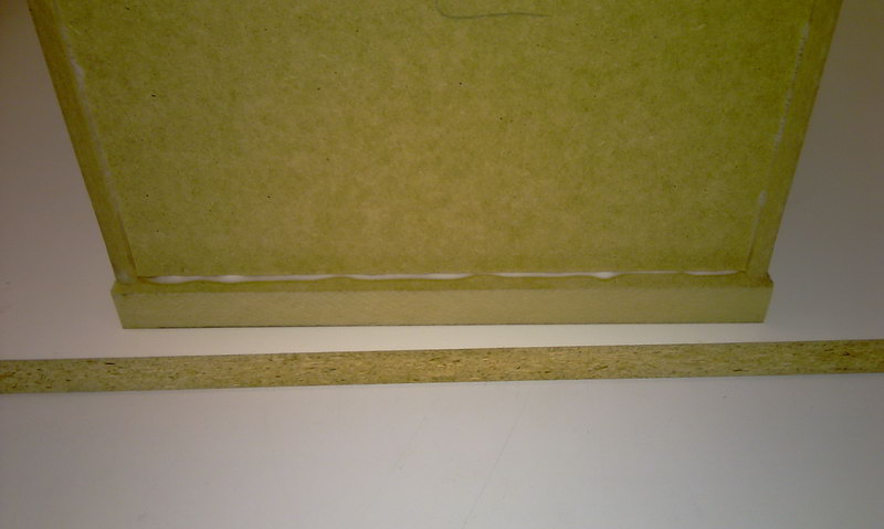

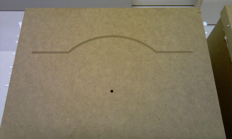

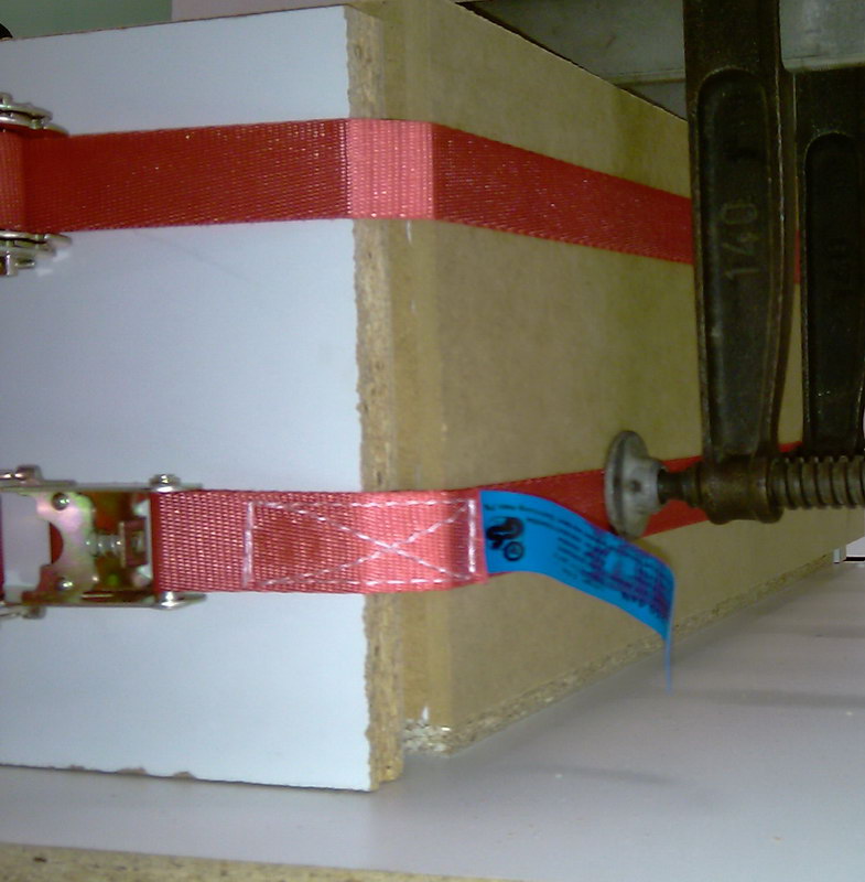

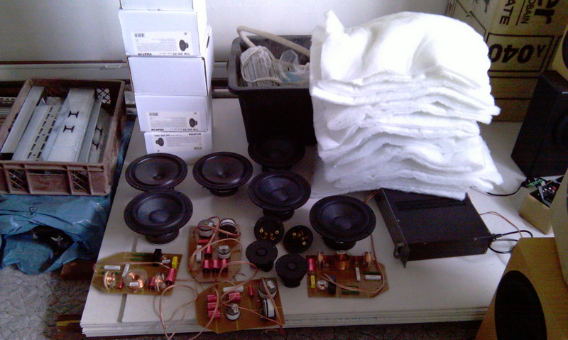

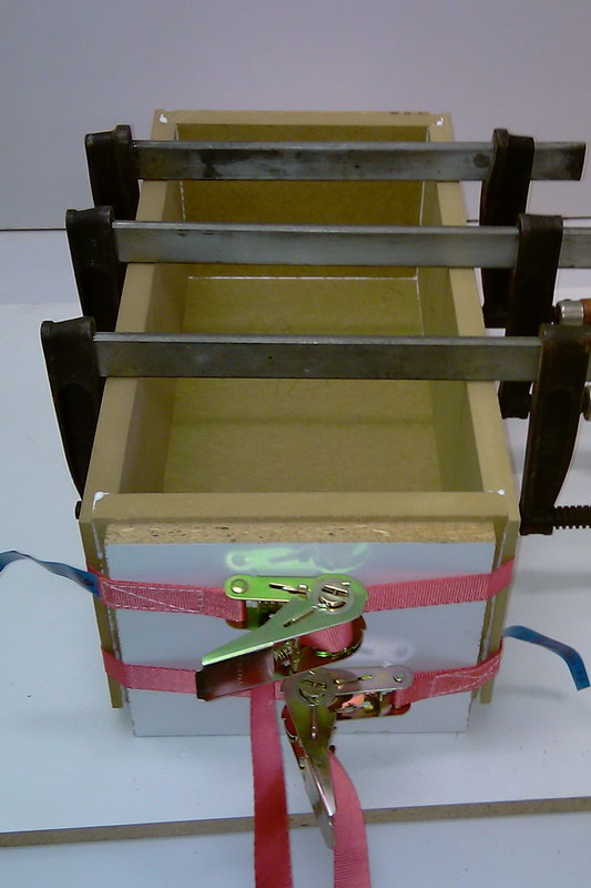

                                • 5968
                                Moin,
                                das halbe Jahr ist mehr als rum. Es ist dann ein gebrauchter B200 geworden.
                                Der Gehäuse Bau ist soweit abgeschlossen, es muß noch Farbe auf:
                                Belle CR
                                Die passen zu dritt unter die Leinwand und nehmen 2 T25.50 mit GF250 dazwischen
                                Die Schallwand hat schön Überstand zum abfräsen. Ebenso die Seiten, damit man genug Führung für das Fasenfräsen hat.
