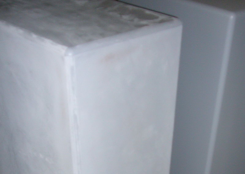

    Die Belle Gehäuse sind auch so ausgeklinkt (siehe #45), aber mit Fase und beim Rollen mit Tiefengrund ist die Kante etwas hochgekommen und das sieht man auch unter der Farbe. Ist halt ohne Füller und aufwändiges schleifen, in dem Nebenraum war mir das nicht ganz so wichtig. Wenn ich Filme sehe, stehen die LS im dunklen.

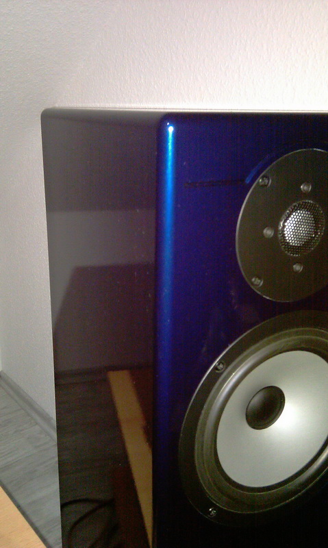

        Hier mal Bilder der VIB170, die hat aber ein dunkleres Blau inzwischen
        Ein aktuelles reiche ich nach.

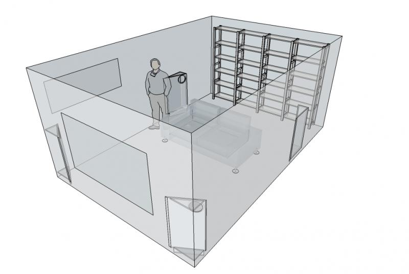

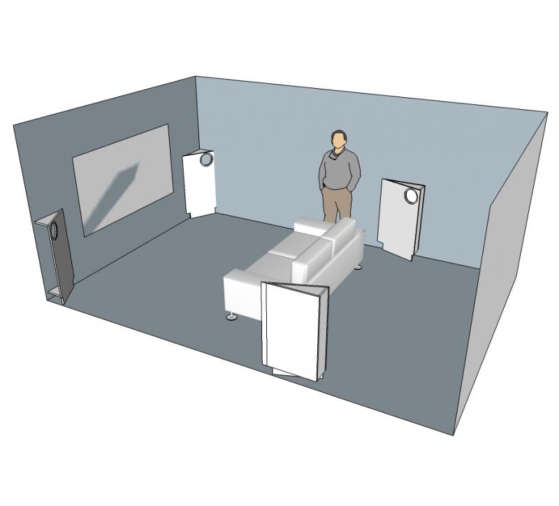

            Schade um die Boxen. Raumorientierung drehen?
            Gibt's ein Bild der Fensterfront? Ein halbhoher Wandeinbau waere evtl. machbar? Wo ist die Tuere? Oeffnet nach innen oder aussen?
            Ich nehm' halt immer das wasserverduennbare Acrylzeugs. Wahrscheinlich laesst das die Platte zu sehr aufquellen.
            Obwohl, mein Schreiner hat mir 'mal MDF-Gehaeuse mit superduper-MDF-Sperrgrund versiegelt:

                Stell' Dir 'mal leihweise meine Wandprototypen in den Keller:

                  Oh Danke,
                  Das Fenster ist etwas höher und weiter rechts. Ca 20 von der Ecke weg, das Fenster selber ist 1,6 m breit.
                  Hätte dann gerne noch einen Center und demnächst dann noch welche oben, wenn Dolby Atmos serienmäßig in AVR's drin ist.
                  Aber doofe Frage, gibt das keine Reflektionen an den Seitenwänden, so nah?

                    #84
                    Bestenfalls gibt's keine signifikanten Reflexionen. Das ist ja der Gag der wandnahen Anbringung - die Wand als Waveguide. Im Notfall einfach einen Streifen Basotect direkt neben den Chassis an die Wand kleben.
                    Atmos-enabled-Lautsprecher sind bereits eingeplant. Die werden einfach oben aufgesetzt.

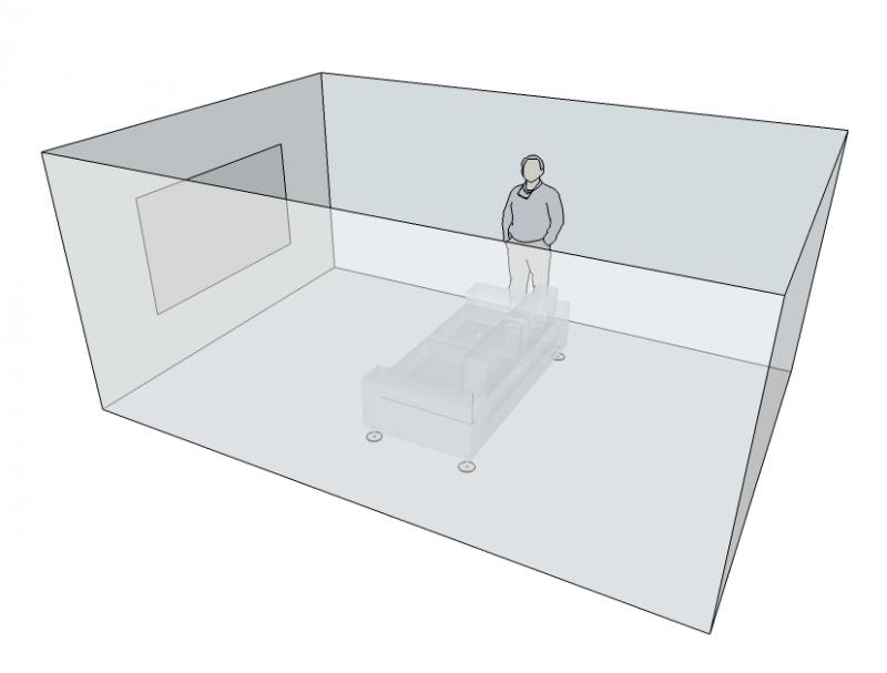

                      Letzte Anregung:
                        • 5906
                        #86
                        Du gibst nicht auf.
                        Jetzt hast Du mir ein zweites Fenster auf der rechten Wand gemacht, da ist aber die Tür (mit der besagten 11 m Raumgesamtlänge. Das letzte Regalelement auf der Rückseite rechts ist zuviel, da dort noch eine Art Abstellkammer ist, so knapp 2x2m. Dort war das Regal zuerst. Wußtest Du aber noch nicht, weil ich es nicht geschrieben habe.
                        Anders als jetzt geht es nicht. Raumdrehen nicht, weil ich sonst immer über das Sofa klettern müßte. Und die Leinwand würde den Zugang zu der Abstellkammer versperren. Also so wie es ist. Trotzdem vielen Dank.

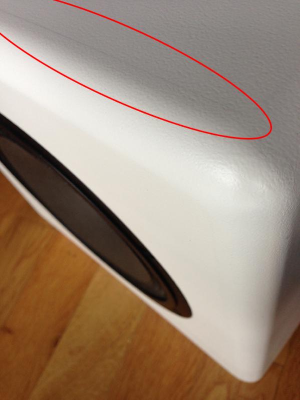

                                #90

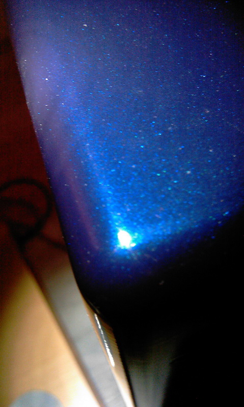

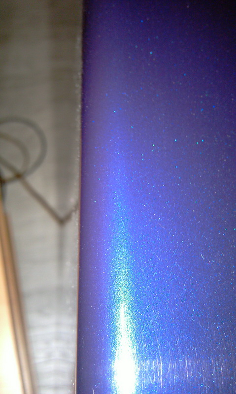

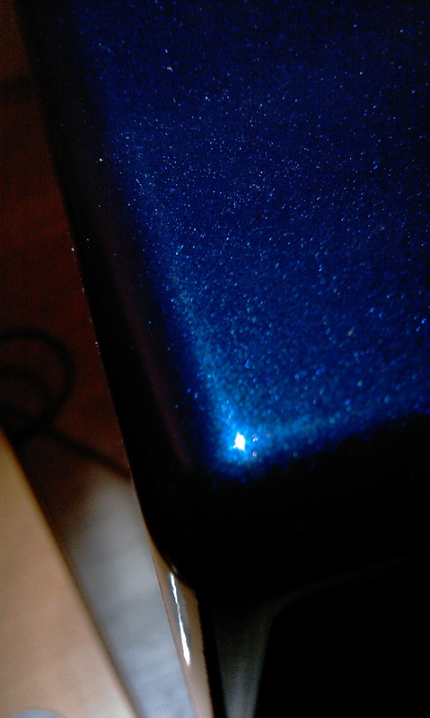

                                Andere Frage, hast Du es jemals geschafft das Durchschlagen der Kanten zu verhindern?
                                Hierauf wollte ich meine Antwort noch mit Bilder untermauern. Der Lack ist mindestens 5 Jahre auf der Box.
                                Die ersten sind von oben, wo die Box gefügt ist.
