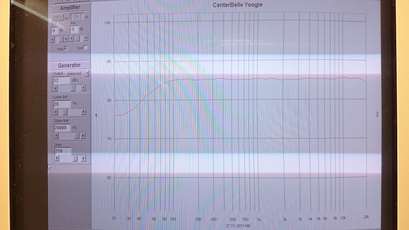

                  Gestern habe ich mich sehr über den mickrigen Sound aus dem Center gewundert. Ein riesen Ding und Klang wie ein Kofferradio. Beim einmessen meinte Audyssey 150 Hz. Das Avatar Intro war doch recht dünn. Heute mal mit dem Sinus Generator mit 2 Hz und Notebook gecheckt. Tatsächlich ein Bass verpolt
                  Nicht an den Chassis, sondern eins der Kabel an der Weiche.
                  Jetzt ist aber gut, weil behoben.

                      "......Bei uns gibt es übrigens auch einen Test, ab wann man "Zeitunrichtigkeit" (= stark von der Anregung abweichende Sprungantwort) denn nun hört (s. http://www.hifi-selbstbau.de/index.p...article&id=272). Und das Ergebnis ist: die Sprungantwort einer virtuellen 3-Wege-Box sieht (ausgehend von idealen, akustischen 6 dB/Oktave Filtern bis hin zu 48 dB/Oktave Filtern) schon lange ziemlich bescheiden aus BEVOR man anfängt erste Veränderungen gegenüber dem Original zu hören. Also wenn etwas überbewertet wird dann wäre es VIEL eher die "Zeitrichtigkeit" als z.B. der Frequenzgang . . ."
                      Quelle Hifi-Selbstbau
                        Zum Glück hat sich da mal ein kluger Kopf namens Fourier was cleveres ausgedacht, so dass wir nicht anhand von irgendwelchem Zickzack Kaffeesatzleserei betreiben müssen, sondern anhand von schönen Amplituden- und Phasengängen auf einen Blick exakt und eindeutig das Verhalten des Lautsprechers erkennen können
                        Anbei die Messung von Yoogies Center im RAR (nur oberhalb von ca. 80Hz gültig):
                        P.S.: Mensch Jörg, immer diese Leichtsinnsfehler!
                        Na ein Glück hast Du das nicht geglaubt, dass dieser Prachtcenter nur bis 150 Hz runtergeht...

                          So hast Du wenigstens die Gelegenheit gehabt, den Frequenzgang zu posten. Ich weiß wie tief der spielt, ich war bei Dir.
                          Heute morgen habe ich mal mit einer Boxsim Datei einen GF200 verpolt, genau so hörte sich das an, wie es da aussah.

                                @walwal, Auschwingverhalten des HT ist sehr gut bedämpft. HT und MT schwingen sich nicht synchron in Phase ein, der Zeitversatz ist ein Zeichen, dass hier die beiden Chassis nicht gleichzeitig reagieren (Zeitunrichtigkeit).
                                MT und TT sind aufeinander gut abgestimmt.
                                Dieser Lautsprecher liegt im oberen Preissegment und kann musikalisch überzeugen.
                                @zxlimited, saubere Messung, danke
